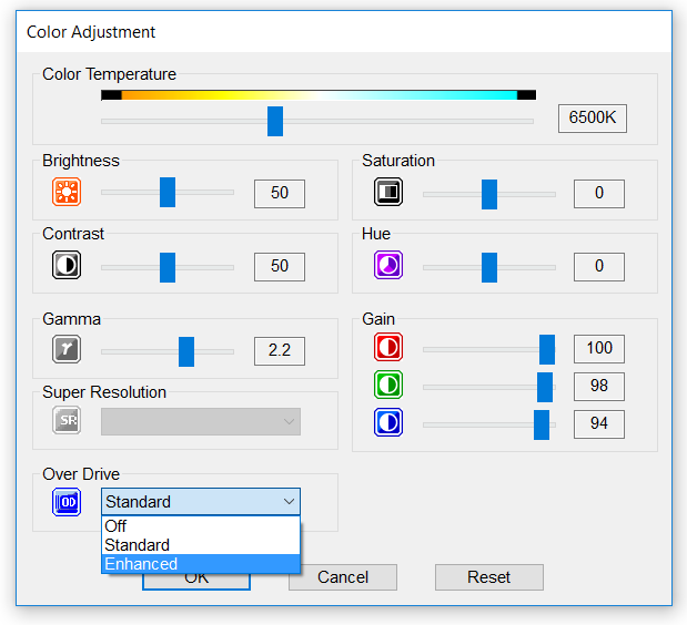

Skoro tak dobrze mi doradziliście to też tutaj chciałem się zapytać odnośnie ustawień. Do tej pory używałem głównie trybu Movie, sRBG oraz przede wszystkim Paper + niski poziom Brightness.
Ostatnio ulepszyłem sobie komputer i teraz mogę grać w Wiedźmina 3 w 60 kl/s. Do tej pory grałem w trybie sRBG, ale to chyba nie jest optymalny wybór, prawda? Wiem, że EIZO EV2455 nie jest monitorem stworzonym do gier, ale na drugi monitor nie mam miejsca, a i tak głównie pracuję, czasem tylko sobie pogram.
Koniec tego przydługiego wstępu – krótko:
Jak to wszystko ustawić w „User 1 Mode”, żeby ten monitor najlepiej sprawował się w trakcie dynamicznych gier?
Re: Monitor do web development do 2000 zł
18 października 2016, 18:44 - wt
Ja bym zostawił w sRGB, tylko jasność Brightness nieco podniósł, według uznania.
Jak zaczniesz regulować, to rozregulujesz, a nie wyregulujesz. Nie ma co grzebać, skoro wszystko hula.
elminster
Posty: 9
Rejestracja: 17 lutego 2016, 16:58 - śr
19 października 2016, 01:07 - śr
max pisze:Ja bym zostawił w sRGB, tylko jasność Brightness nieco podniósł, według uznania.
Jedyny mały problem to lekkie rozmazywanie się postaci w jednym przypadku: podczas dialogów wiedźmina (nigdy podczas gry) kiedy postać w kadrze podczas rozmowy poruszała się dość szybko z lewej na prawą lub z prawej na lewą. Wyraźny jak żyletka obraz potrafił się wtedy lekko rozmyć.
Wygląda na to, że to przez tryb sRBG. W tej opcji ustawienie OverDrive jest na OFF.
A w tym teście przeczytałem, że (Link do testu:http://www.tftcentral.co.uk/reviews/eizo_ev2455.htm)
If we also carry out some subjective assessment of the screen during gaming and with the use of the PixPerAn moving car tests, we can also see the differences between each overdrive mode easily enough with the naked eye. With overdrive off there was a noticeable blur to the moving image as response times were slow. As you switch up to the 'standard' setting the blur is reduced nicely and the moving object becomes much sharper and clearer. There is still some blurring evident but no sign of any noticeable overshoot. When you switch up to the 'enhanced' overdrive mode the blurring is reduced a fraction more, but you can pick out some obvious overshoot in the test images, with both dark and light halos introduced to a very noticeable degree. This confirms the 'standard' mode is optimum on this screen.
W związku z tym zacząłem grać na User 2 z włączonym OverDrive na 'Standard' i Brightness na 100, a resztę zostawiłem tak jak jest. Super, że tak precyzyjnie można dostosować ten monitor w zależności od zadania. :D
