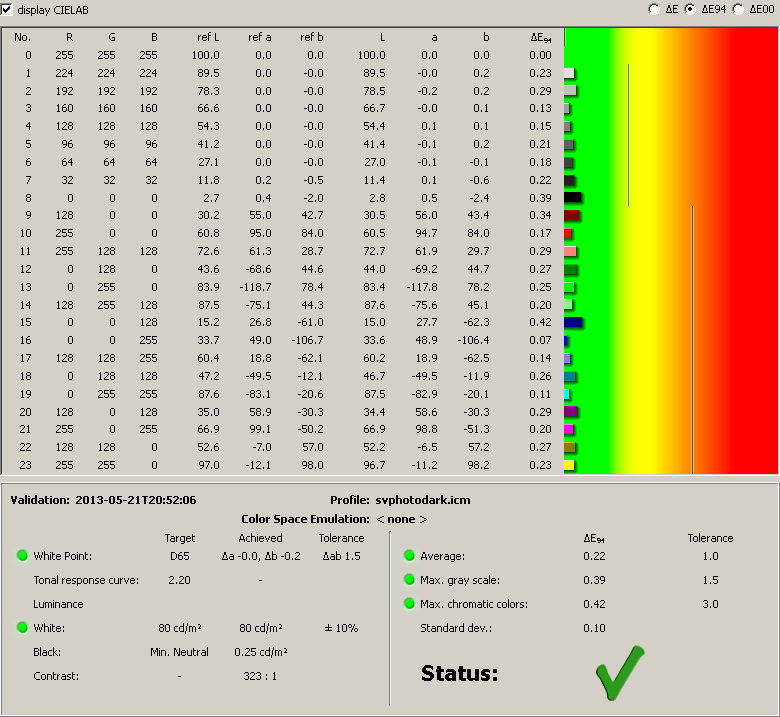

Monitor mam skalibrowany tak jak na obrazie poniżej. Druk na maszynach Epson Stylus, technologia Fine Art, papier Traditional Photo Paper 330g (Epson)
Profile ICC z labu osadzony gdzie trzeba w PS. Proof wygląda obiecująco.
Teraz podstawowe pytanie, czy mogę to tego jednego wydruku zoptymalizować kalibrację monitora tak aby uzyskać możliwie najlepszą zgodność z wydrukiem? Dodam że pracuję przy prawidłowym oświetleniu tj. natężenie i barwa światła jest dobrana odpowiednia do parametrów do których skalibrowany był monitor.

Przede wszystkim nie drukuj na TPP - żółknie w oczach, wyjątkowa padlina. Po wybraniu podłoża softproofing z profilem kombinacji papier+maszyna na monitorze skalibrowanym do D65 gamma 2,2 80cd/m^2
