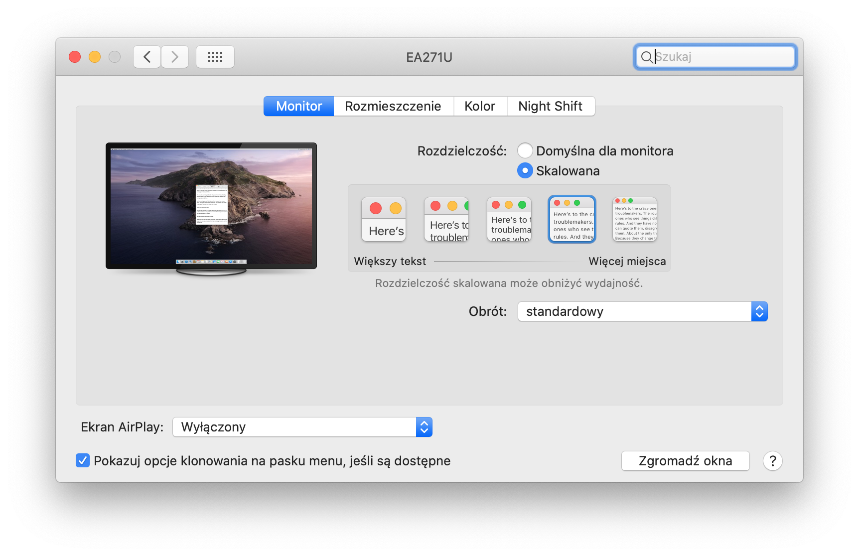

Jednak z tego co pamiętam, na mac nie ma płynnego skalowania, to znaczy jest tylko wybór: albo małe, zwykłe czcionki/obiekty, albo 2x większe ( 200% ) "HiDPI". Nie można sobie ustawić czegoś pomiędzy typu 150%.
Tak, na Macu jest kilka kroków z poziomu ustawień systemowych.
Można jednak regulację poszerzyć w znacznie większym zakresie. Symulacje rozdzielczości w przypadku EA271U COLOR:
