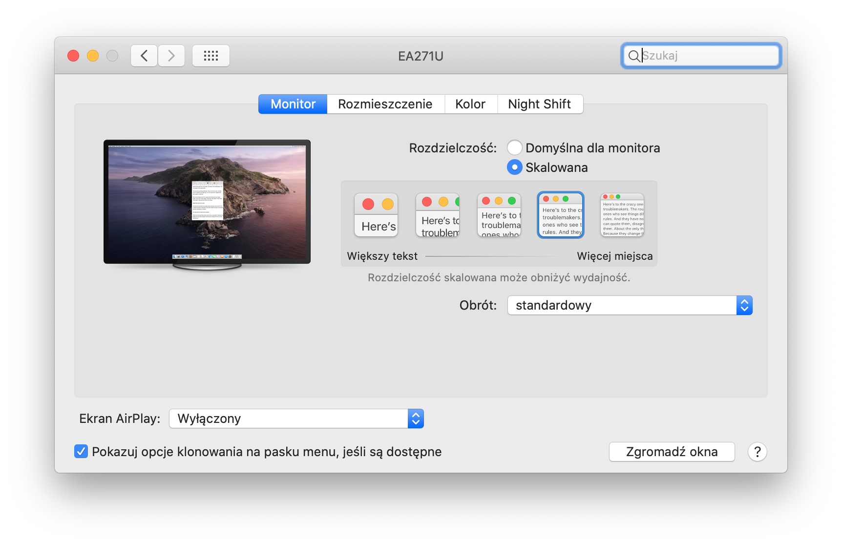

Tak, na Macu jest kilka kroków z poziomu ustawień systemowych.

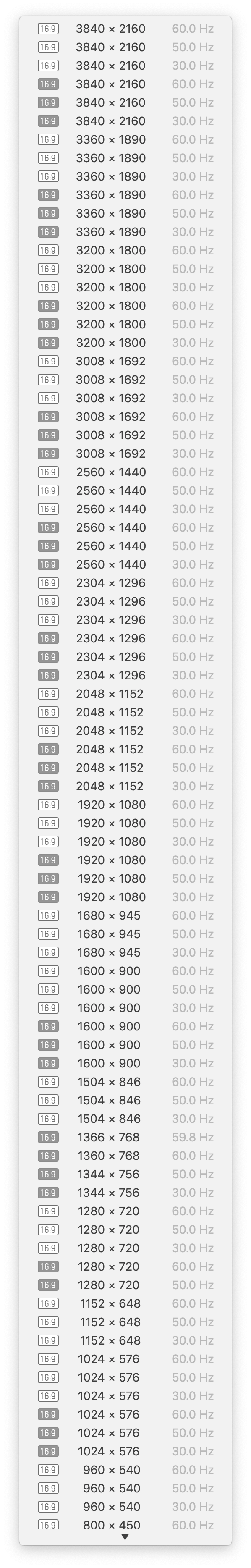

Można jednak regulację poszerzyć w znacznie większym zakresie. Symulacje rozdzielczości w przypadku EA271U COLOR:
