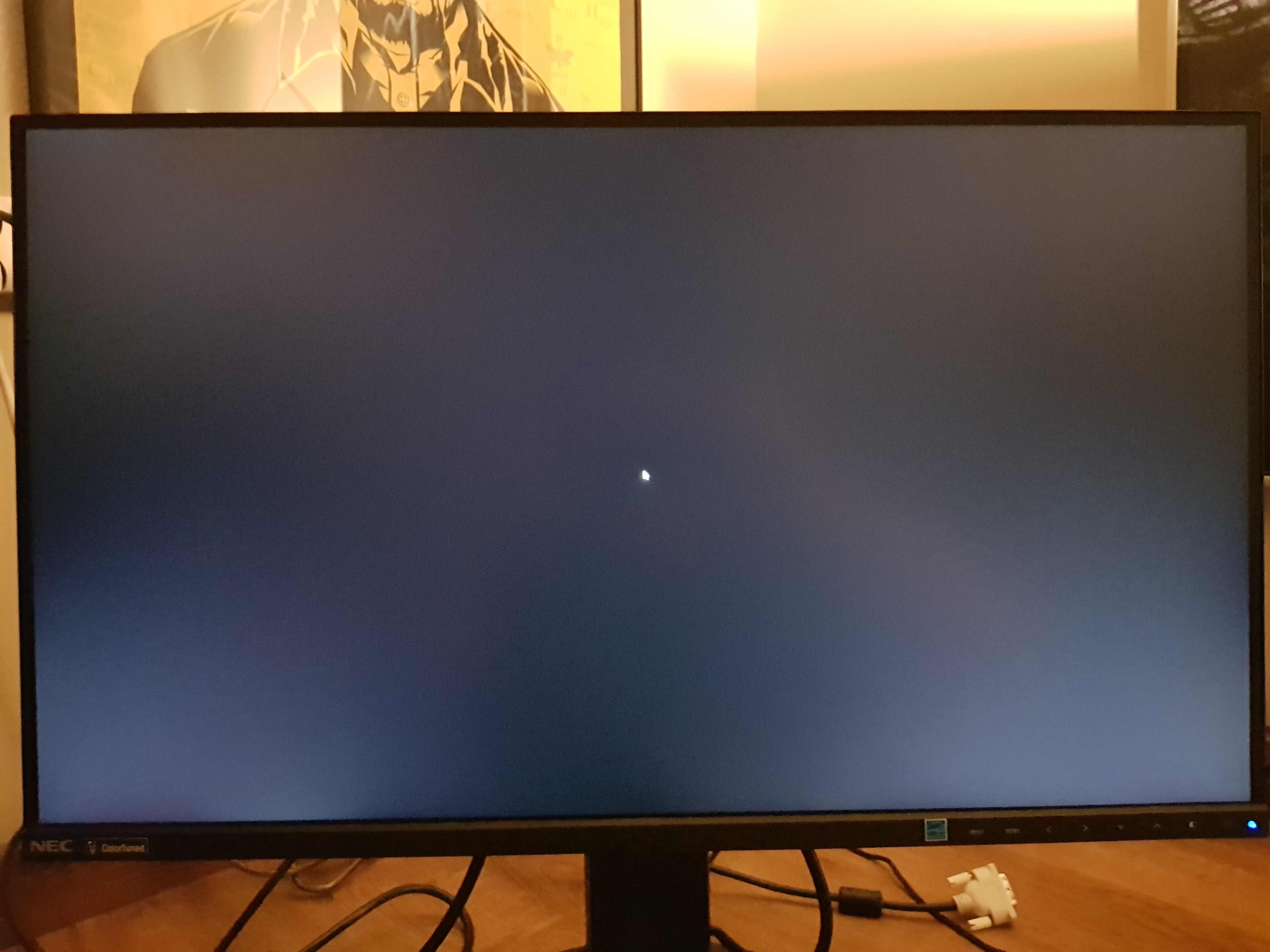

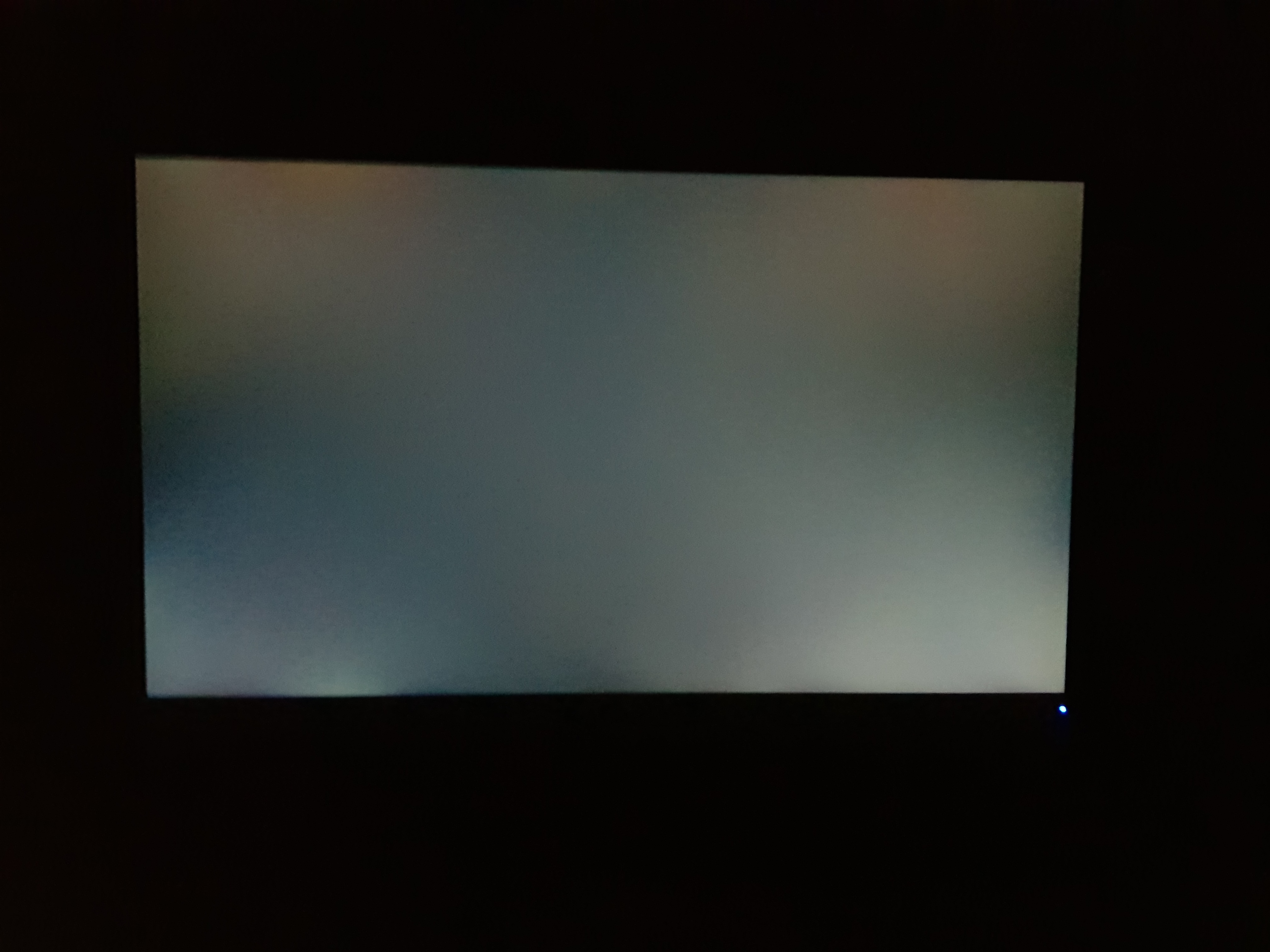

100% Czerni, brak innych świateł.
100% Czerni, światło zza monitora.

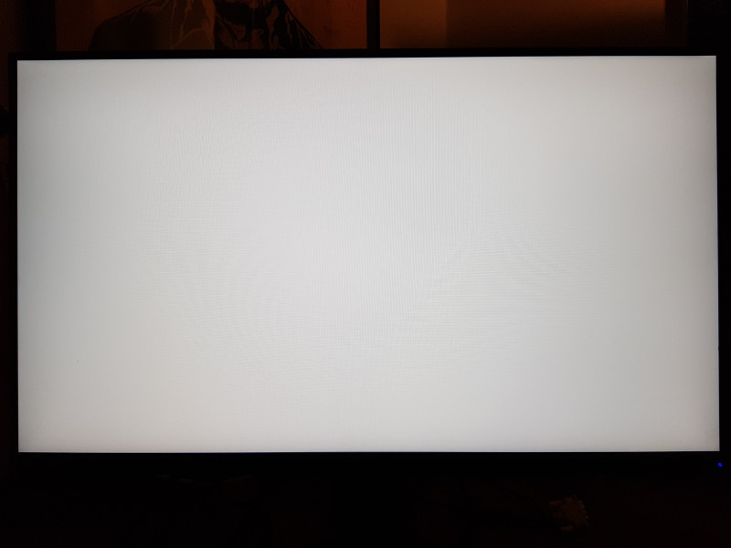

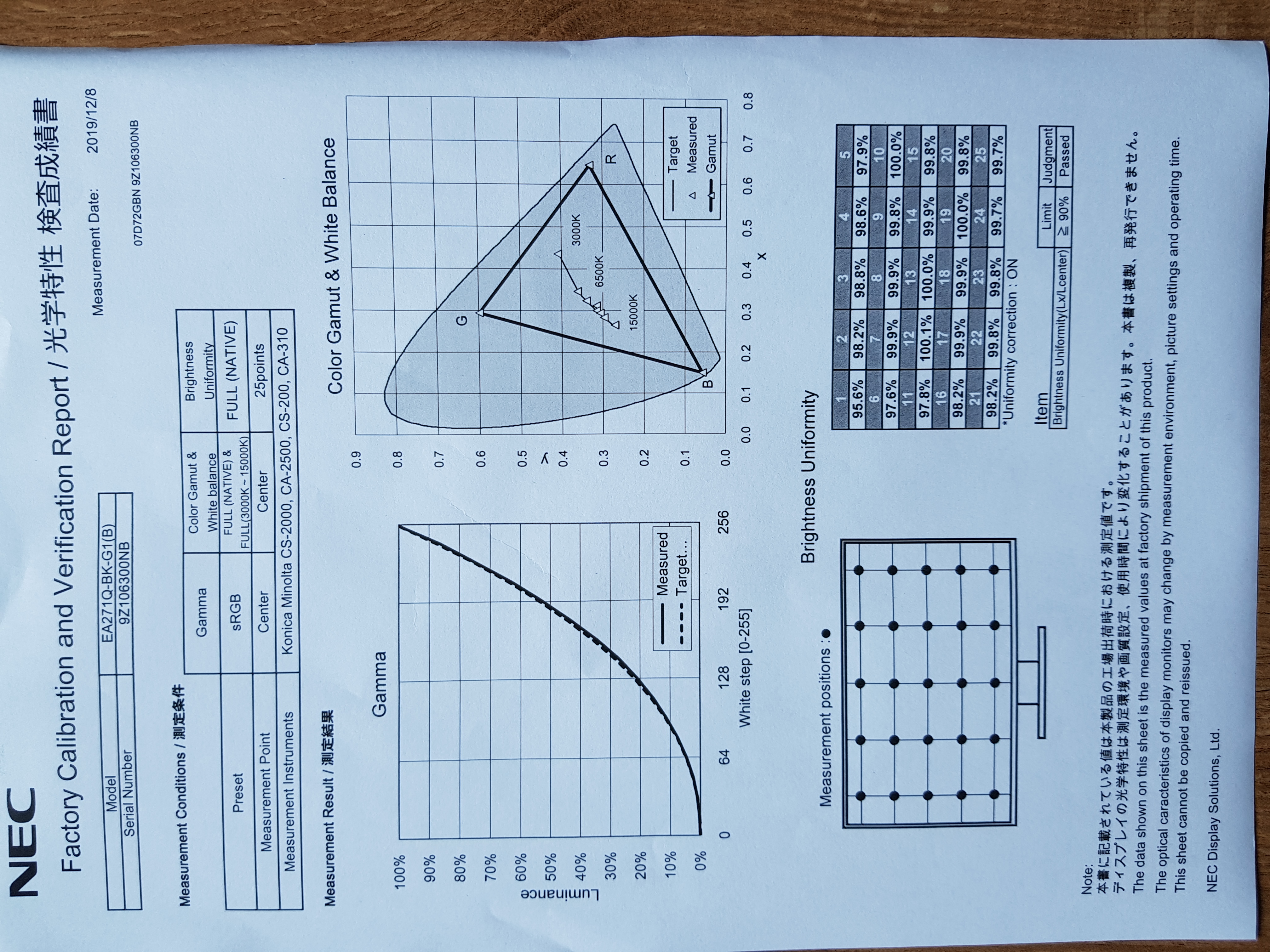

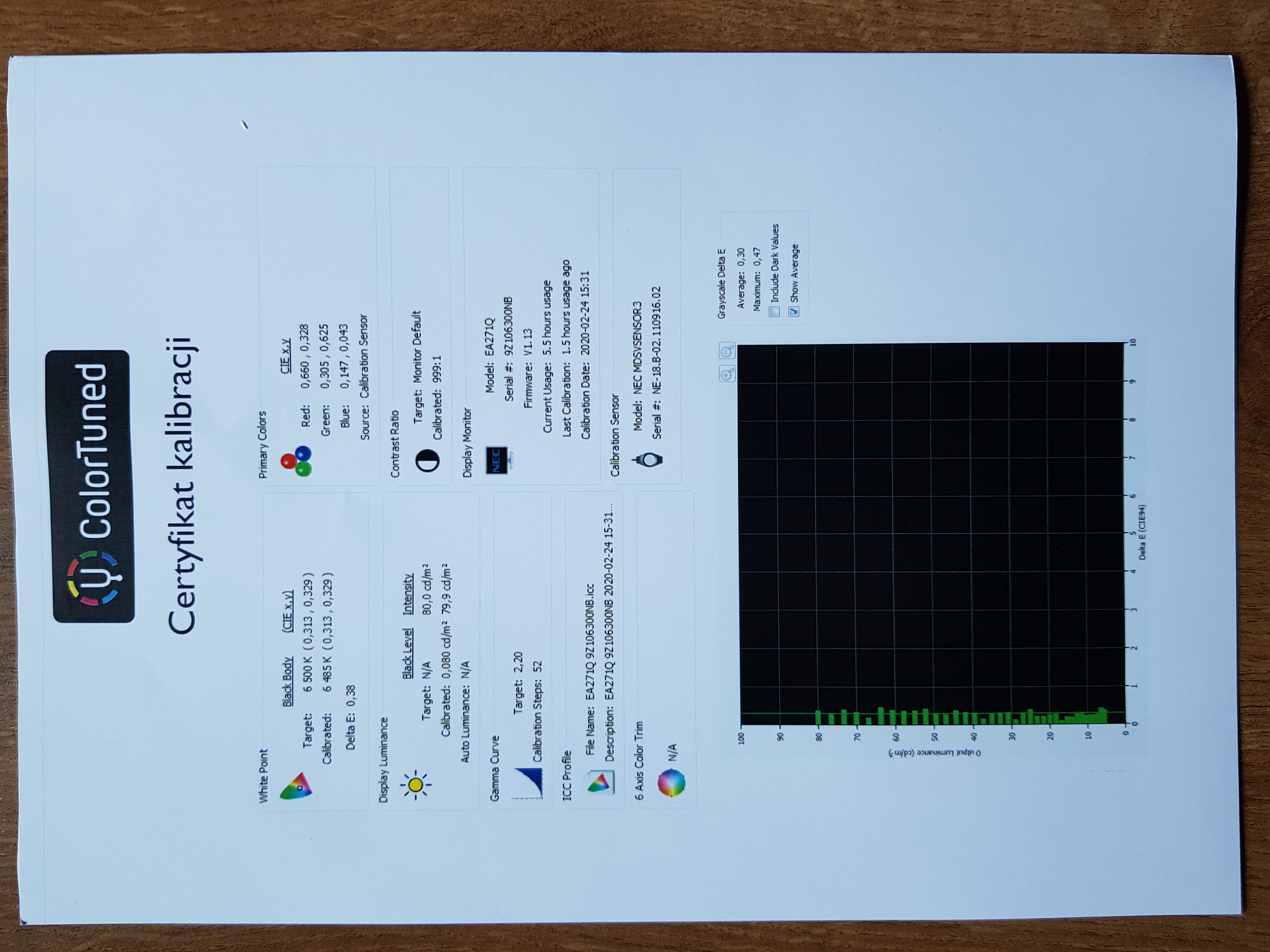

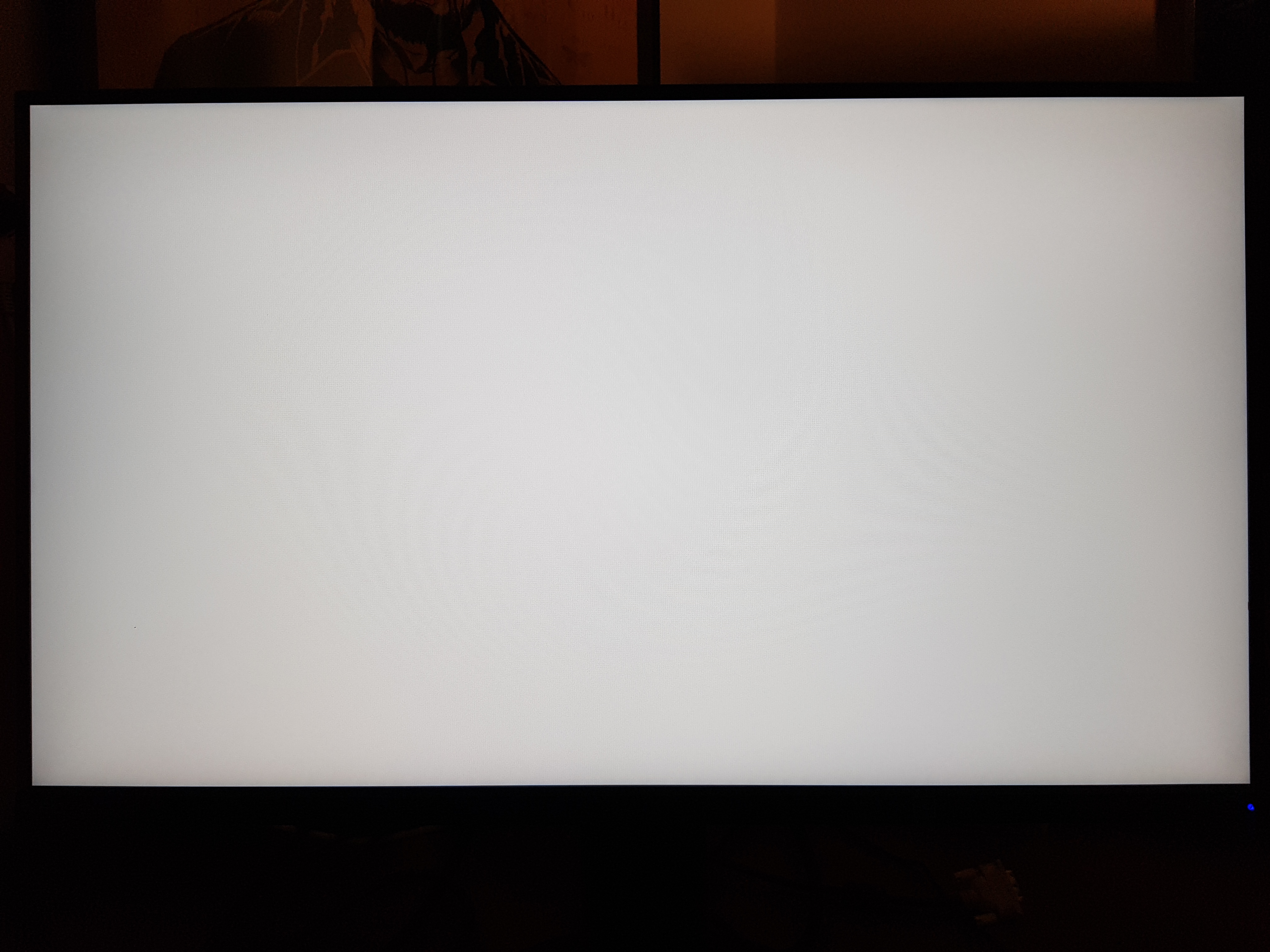

Przy wyświetlaniu koloru białego podświetlenie jest raczej równomierne, jedynie na krawędziach występują spadki jasności. Patrząc moim okiem na wyniki kalibracji wydaje mi się że tak po prostu jest i może za tę cenę (dla mnie raczej sporą) nie ma się spodziewać czegoś lepszego. Nie wiem czy mój wniosek jest słuszny. Dołączam wyniki kalibracji sprzętowej z oddziału NEC, chciałbym zapytać czy jeśli ktoś, kto zna się na rzeczy mógłby poświęcić chwilę i rzucić na nie okiem?
Kalibracja_1
Kalibracja_2
100% Biel. światło z tyłu monitora.

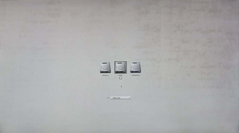

Aha, ostatnią rzeczą która mnie zastanawia to lekko żółta biel. Być może to kwestia jasności monitora, jednak czy tak powinna wyglądać po kalibracji? Pracowałem jakiś czas temu na HP DreamColor 27 i z tego co pamiętam, tam ta biel wyglądała, no cóż - "biało".

Nie jestem specem, a tak z ciekawości zapytam. Pierwsze zdjęcie to na jakiej jasności był monitor ? Jeżeli to ten tryb skalibrowany i 80 cd/m2 to mocno świeci ta "czerń".

Jeśli chodzi o biel, to na starym monitorze pewnie nie było 6500K, tylko np. 7648,5K, do czego się, pracując przez jakiś czas, najzwyczajniej przyzwyczaiłeś. Generalnie gdyby oba skalibrować prawidłowo do 6500K (a dokładnie po kalibracji temp. barwowej do wsp. chromatycznych x: 0,313 y: 0,329) , to biel będzie taka sama (przynajmniej tak było po kalibracji PVA CCFL i IPS LED).
Jeśli chodzi o srebrzenie na IPS bez OCF, to niestety standard.
Nie znając czasu naświetlania i "jasności" obiektywu, to nie ma sensu parzyć na takie zdjęcia (a nawet znając, to i tak trzeba mieć niezłe praktyczne obeznanie z takimi zdjęciami, by ta zabawa miała sens)

...Nie znając czasu naświetlania i "jasności" obiektywu, to nie ma sensu parzyć na takie zdjęcia (a nawet znając, to i tak trzeba mieć niezłe praktyczne obeznanie z takimi zdjęciami, by ta zabawa miała sens)
Czas naświetlania 1/5s, przysłona f 1.7 (są dane EXIF w zdjęciu), czyli mniej więcej tak, jak powinno się wykonać takie zdjęcie (podawany jest czas 1/8s).
Autor napisał: "Telefon nieco je wyolbrzymił, ale tak mniej więcej to wygląda" i to jest jakiś wyznacznik.

jednak, jako że monitor jest po selekcji i kalibracji
To jest po selekcji? A kalibracja (jakkolwiek nazwać to, co robią w NEC-u) nie dotyczy nierównomierności ekranu.

AndN11 pisze: Nie jestem specem, a tak z ciekawości zapytam. Pierwsze zdjęcie to na jakiej jasności był monitor ? Jeżeli to ten tryb skalibrowany i 80 cd/m2 to mocno świeci ta "czerń".
Nic nie zmieniałem w ustawieniach, zatem musi być to ten tryb skalibrowany. Teraz jak przeglądam Menu jasność ustawiona jest na 8.0%
Kyle pisze: Nie znając czasu naświetlania i "jasności" obiektywu, to nie ma sensu parzyć na takie zdjęcia
Tak jak napisał AndN11 - Czas naświetlania 1/5s, przysłona f 1.7, telefon którym robiłem to zdjęcie to Samsung S8, jeśli może to w czymś pomóc.
Kyle pisze: Jeśli chodzi o srebrzenie na IPS bez OCF, to niestety standard.
Masz na myśli, że standardem jest srebrzenie IPS w ogóle, czy chodzi Ci o monitor - że "srebrzy" w standardowym przedziale, (jeśli coś takiego jest)?
Kyle pisze: Jeśli chodzi o biel, to na starym monitorze pewnie nie było 6500K, tylko np. 7648,5K, do czego się, pracując przez jakiś czas, najzwyczajniej przyzwyczaiłeś.
Mogło tak być, to znaczy że prawidłową wartością powinno być 6500K?
voteck pisze: To jest po selekcji? A kalibracja (jakkolwiek nazwać to, co robią w NEC-u) nie dotyczy nierównomierności ekranu.
Być może źle się wyraziłem, chodziło mi o to że - jeśli dobrze zrozumiałem - podczas kalibracji egzemplarze są przebierane i odrzucane te z większymi nierównościami. Sądziłem że to jest czymś w rodzaju selekcji. Czyli nierównomierność podświetlenia to sprawa losowa?

..Mogło tak być, to znaczy że prawidłową wartością powinno być 6500K?...
Można tak powiedzieć. Najczęściej kalibruje się do takiej wartości.
Co do nierównomierności podświetlenia to mierzy się ją na białym ekranie i u Ciebie nie wygląda to źle. Może, co prawda, nie aż tak dobrze jak wskazywałby raport z kalibracji 5%. Najważniejsze, że nie ma widocznych przebarwień na białym tle. Srebrzenie (ta czerń, czy jej brak raczej) fakt duże, jak dla mnie, przy jasności tylko 80 cd/m2.

[...] jeśli dobrze zrozumiałem - podczas kalibracji egzemplarze są przebierane i odrzucane te z większymi nierównościami. Sądziłem że to jest czymś w rodzaju selekcji. Czyli nierównomierność podświetlenia to sprawa losowa?
Jeśli ja dobrze zrozumiałem, NEC nie dokonuje żadnej selekcji w monitorach ColorTuned. Parę lat temu, owszem, przynajmniej jeden ze sprzedawców (Mastiff) kontrolował w ramach tego programu panele pod kątem rażących nierównomierności, a do tego oferował dodatkową selekcję za dopłatą, chociaż o ile wiem, nawet ta druga opcja (z której zresztą sam skorzystałem) nie polegała na dobraniu „złotego egzemplarza”. Ale może Tom01 się wypowie.
Tak, nierównomierność (temperatury bieli, jasności) zależy od egzemplarza. Im niższej klasy sprzęt, tym bardziej jest to loteria. Z tego, co pisał swego czasu Tom01, wynika, że w co lepszych modelach kompensuje się ją w fabryce na zasadzie programowania mapy naturalnych nierówności. Ty kupiłeś monitor biurowy, który dzięki układowi z monitora graficznego został, jak sama nazwa wskazuje, jedynie "color tuned" (na środku ekranu) przez polskie przedstawicielstwo firmy.
Swoją drogą, wycieki światła widoczne w ciemności nie powinny być problemem w warunkach, które i tak trzeba sobie zapewnić do jakiejkolwiek pracy z kolorem.

Voteck ma rację. Kiedyś program CT wyglądał inaczej. Obecnie monitory tej serii nie są selekcjonowane. Sprawdzane są tylko w wersji COLOR no i oczywiście selekcjonowane na życzenie.
Co do wyglądu czerni, parametry zdjęcia są grubo przesadzone, ten model nie ma takich wycieków. Tam jest panel PLS o naprawdę ładnej czerni. W rzeczywistości trudno dostrzec jakieś niedoskonałości. O ile oczywiście nie odpalimy dużej jaskrawości na czarnym ekranie przy słabym świetle.
"Żółta biel" najprawdopodobniej wynika stąd, że poprzedni monitor był niebieski. Ten efekt zniknie za jakiś czas, jak się oczy przyzwyczają do nowego, poprawnego obrazu.

voteck pisze: Tak, nierównomierność (temperatury bieli, jasności) zależy od egzemplarza. Im niższej klasy sprzęt, tym bardziej jest to loteria.
Rozumiem, u mnie, z tego co widzę nie wygląda to źle, są ściemnienia przy krawędziach, ale w tym monitorze chyba nie mogę oczekiwać jeszcze lepszych wyników, prawda?
Tom01 pisze: "Żółta biel" najprawdopodobniej wynika stąd, że poprzedni monitor był niebieski. Ten efekt zniknie za jakiś czas, jak się oczy przyzwyczają do nowego, poprawnego obrazu.
Ok, czyli tak powinno się wyświetlać biel. Nie pozostaje nic innego jak się przyzwyczaić.
