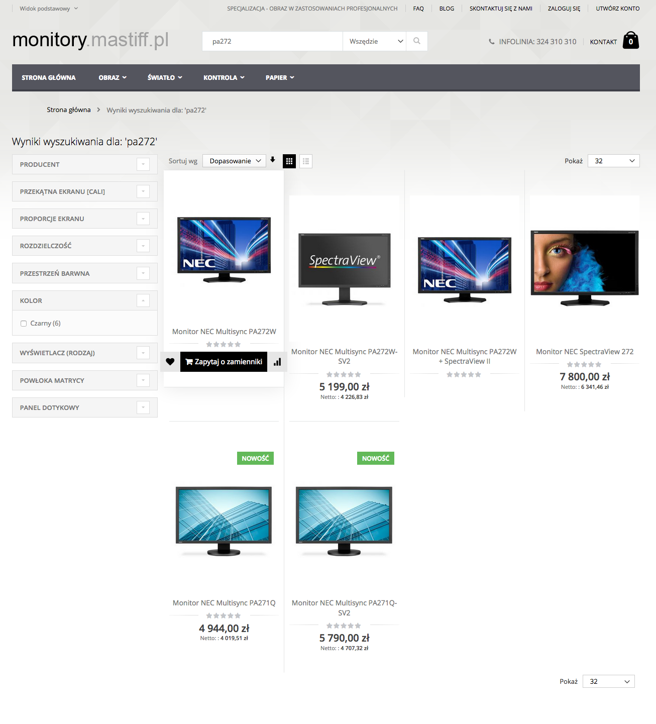

PS1. PA272W nigdy nie kosztował 4200-4400 zł.
Oj, nieładnie kłamać. To cena z Pańskiego sklepu. Niestety teraz podskoczyła o 1000zł i szuka nabywcy.
Re: Montor dla weterynarza 27"
22 września 2018, 22:27 - sob
Oferta pochodzi z czasu kiedy tego monitora już nie było. Wstawiona wyłącznie w celu indeksacji przez Google. Inna sprawa, że w przedmiotowym przypadku potrzebna jest wersja PA272W-SV2.
22 września 2018, 22:29 - sob
Ale Pan miesza. Ręce opadają. To była normalna cena, również w innych sklepach.
A dzisiaj, jak widać wyżej. Nic dziwnego, że ktoś się wycofał.
22 września 2018, 22:33 - sob
Szkoda, że nie spróbował Pan go kupić w tej cenie. Pozycja istniała w wielu sklepach przez pewien czas, jako katalog, aby sklepy nie wypadły z wyników google przy szukaniu towaru. Zawsze po wycofaniu pozycji jeszcze długo stoi w katalogach, dopóki ludzie nie przerzucą się na następny model. A dlaczego wszędzie pojawiła się niższa cena? Bo szukający ofert w pierwszej kolejności wejdą na "tańszą" stronę. To działa jak domino. Jeden sklep obniżył, więc reszta też musiała. Słowa klucze - wyszukiwarki, indeksacja. Proste?
