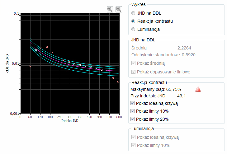

Który nie przechodzi testu zgodności...
Zrzut ekranu 2018-09-22 o 19.54.27.png (72.22 KiB) Przejrzano 31250 razy
Max, zastanawia mnie kiedy sprawdzi Pan to o czym pisze. Te monitory można skalibrować, ale wymaga to dość specyficznego podejścia, bo wymagania DICOM zawierają kilka mocno podchwytliwych parametrów. I tak nie przejdzie testu zgodności, ale w weterynarii nikt nie będzie tego kontrolował, więc można dopuścić większe błędy.

ok. laboratorium jak najbardziej ważne, ale myślę że P. Maxowi chodzi o to, że symulacja DICOM w PA 272w mnie jak najbardziej zadowoli skoro już do PA 241w nie mam zastrzeżeń. Swoją drogą będę musiał się zastanowić nad kalibracją po zakupie.
Re: Montor dla weterynarza 27"
22 września 2018, 20:34 - sob
Myślę, że niekoniecznie musi zadowolić, o ile mówimy o czym więcej niż polepszanie samopoczucia. Prosto z pudełka monitor nie nadaje się do oglądania obrazów dicomowskich. Porównanie do PA241W jest niecelowe. Owszem, jako monitor komputerowy jest bardziej niż ok, ale jako medyczny zupełnie nie.

Max, kompletnie nie o to chodzi! Wymagania w wielu dziedzinach obrazowania medycznego nie przekraczają 200 nitów, a jeśli chodzi o zastosowanie przeglądowe, żadna nie wymaga więcej. Problem jest w czym innym. Parametry oceny przydatności są inne niż w przypadku zastosowań cywilnych, nawet skrajnie wymagających. W medycznych jest nacisk na różnice percepcyjne a te nawet w jasności nie są oczywiste ani liniowe. Multiprofiler się nadaje tak samo dobrze do ustawienia monitora medycznego jak do wbijania gwoździ.
Dla przykładu, dwa kluczowe parametry. Proszę zauważyć, że to nie są wielkości syntetyczne.
Digital Imaging and Communications in Medicine (DICOM)
Part 14: Grayscale Standard Display Function
Just-Noticeable Difference (JND): The Luminance difference of a given target under given viewing conditions that the average human observer can just perceive.
JND Index: The input value to the Grayscale Standard Display Function, such that one step in JND Index results in a Luminance difference that is a Just-Noticeable Difference.

Proszę pokazać pozytywny test dicomowski po regulacji Multiprofilerem.

Certyfikacja to tylko papier. W weterynarii nie jest wymagany. Ale spełnianie odpowiednich warunków technicznych jak najbardziej ma znaczenie. Wyżej pokazałem Panu wynik testu na nowym monitorze. Niech Pan pokaże po regulacji, to pogadamy. :)
