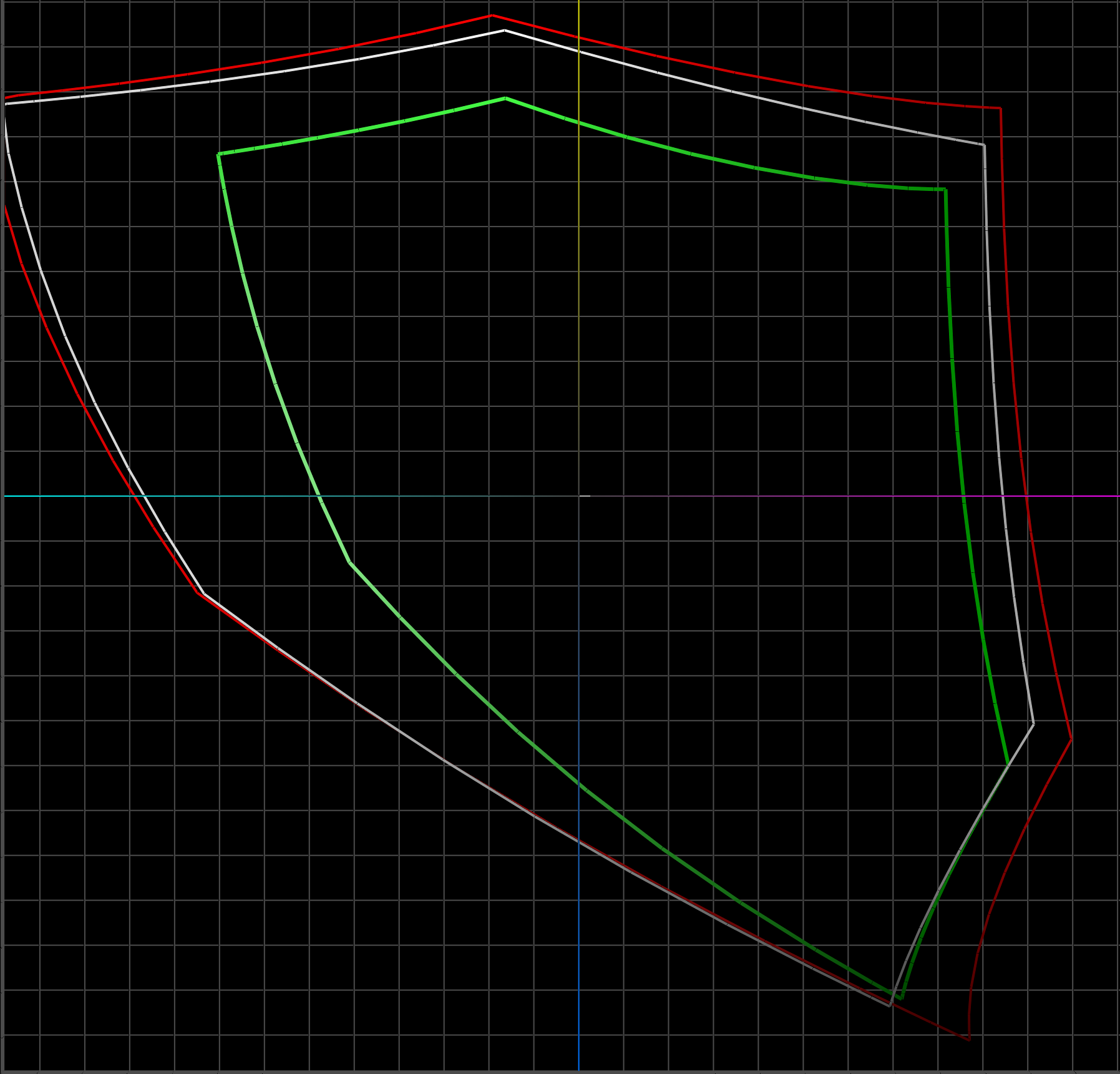

W załączniku dwa profile: Y2XND_LQ156D1_natural i Y2XND_LQ156D1_vivid. Czy n ich podstawie można wywnioskować co właściwie robi ten suwak?

Zadziwiające, jak na laptopa, ale ma Pani w jakimś stopniu regulowane nasycenia, czyli zmianę gamutu. To pierwszy laptop jaki spotykam z taką możliwością. Ciekawe jak jest rozwiązane sterowanie, ale i tak jest to ogromny postęp w stosunku do dotychczasowych.
Czerwone - vivid
Zielone - neutral
Białe - AdobeRGB
