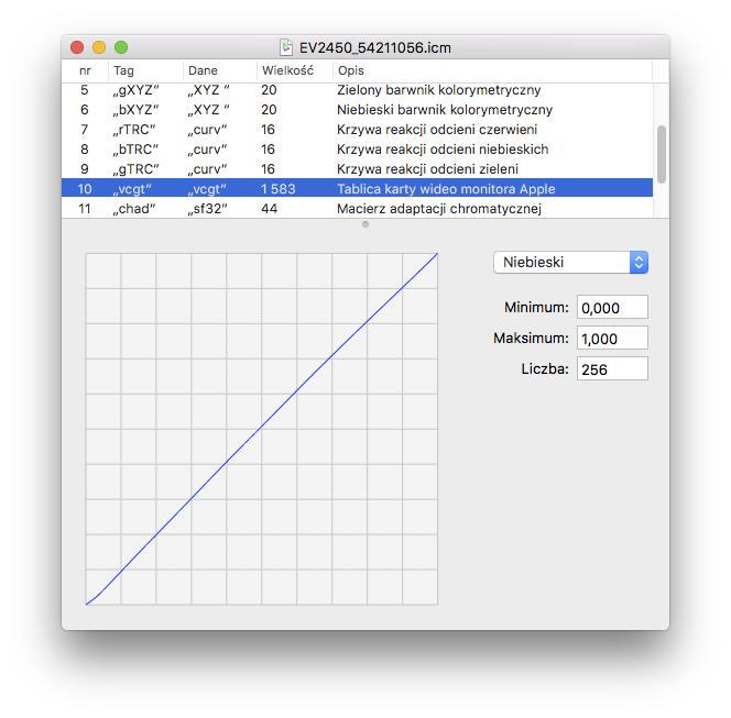

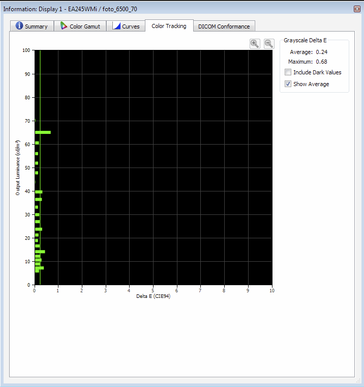

Jestem nieprzeciętnie opanowanym człowiekiem, ale pańskie namolne pudrowanie rzeczywistości połączone z traktowaniem reszty świata jak idiotów, zaczyna wyczerpywać moje pokłady spokoju. Poniżej całkowicie przypadkowe egzemplarze:
1. Fabryczna liniowość NEC E221N
Zrzut ekranu 2018-01-17 o 18.45.11.png (129.44 KiB) Przejrzano 9853 razy
2. Fabryczna liniowość NEC EA245WMi
Zrzut ekranu 2018-01-17 o 19.06.57.png (131.76 KiB) Przejrzano 9853 razy
3. Fabryczna liniowość EIZO EV2450
Zrzut ekranu 2018-01-17 o 18.46.57.png (132.05 KiB) Przejrzano 9853 razy
