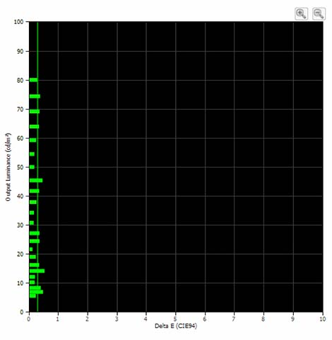

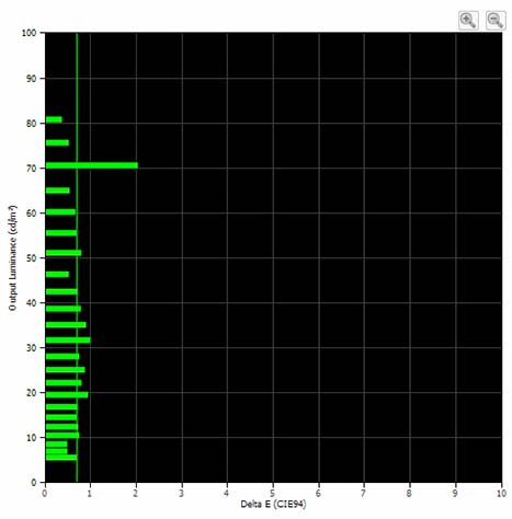

Fakty są takie, że minimum 30% kompletnie się nie nadaje. Typową cechą EA jest wywalenie koszmarnego błędu w górze charakterystyki odpowiedzi tonalnej. To jest kandydat nadający się:
A to nie nadający:
Nie wiem czym jest ten błąd spowodowany. Prawdopodobnie przyczyna tkwi w samej matrycy. Skoro wykazuje taką dużą różnicę i jest to powtarzalne, to trudno mówić o takim samym sprzęcie.

Dotychczas na forum nie pojawiła się informacja o wyższej odchyłce dE przy ok. 70 cm/m2. Inna sprawa, że dE=2 to wciąż zupełnie dobry wynik. Większość osób nie wychwyciłaby różnicy bez bezpośredniego porównania. Ponadto wystarczy obniżyć lub zwiększyć jaskrawość o 10 cd/m2 i problem z głowy. Tak niewielki, mało istotny i niemal niezauważalny defekt nie jest moim zdaniem wart dopłaty 800 zł względem standardowej wersji na przykładzie Pana sklepu. Pomijam, że równie dobrze mogą to być wyniki z pechowego egzemplarza. NECe CT są na forum na tyle popularne, że przypuszczam, że sprzedają się jak ciepłe bułeczki. Gdyby 70% sztuk NECów EA przygotowywanych do serii CT u Pana odpadało, byłby problem ze sprzedażą takiej ilości rozpakowanych egzemplarzy. Na koniec warto dodać, że najlepiej, gdyby ktoś inny zajmujący się regularnie kalibrowaniem monitorów EA2x5WMi potwierdził częstą obecność przytoczonego przez Pana problemu.

Nie Szynkars, nie wystarczy zmniejszyć jaskrawości. Błąd jest przy ok 75% wysterowania a nie jasności! Poza tym to jest błąd PO linearyzacji. Przed jest jeszcze większy. Nie dotyczy przypadkowego pechowego egzemplarza, tylko powtarza się w dużym procencie monitorów dokładnie w tym samym miejscu. Różnica w stosunku do reklamowanych EA jest 4-8 x minimum, więc to nie jest detal. To jest poziom Benq! CT są od nich dużo lepsze, ale muszą to być prawdziwe CT a nie byle jak "kalibrowany" seryjny.

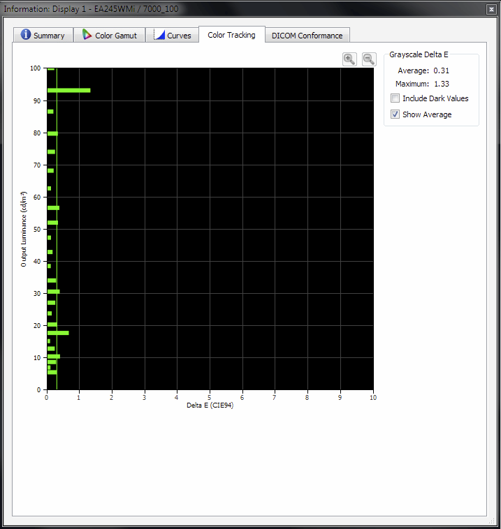

Kolejny przypadek. Ustawiam w tej chwili. Co ciekawe, a zapomniałem wcześniej napisać, problem z wyskokiem występuje przy CCT 6500K. Przy innych nie. Obstawiam na błąd w oprogramowaniu monitora. Po nowym roku będę temat wałkował z serwisem, bo to nie jest normalne.

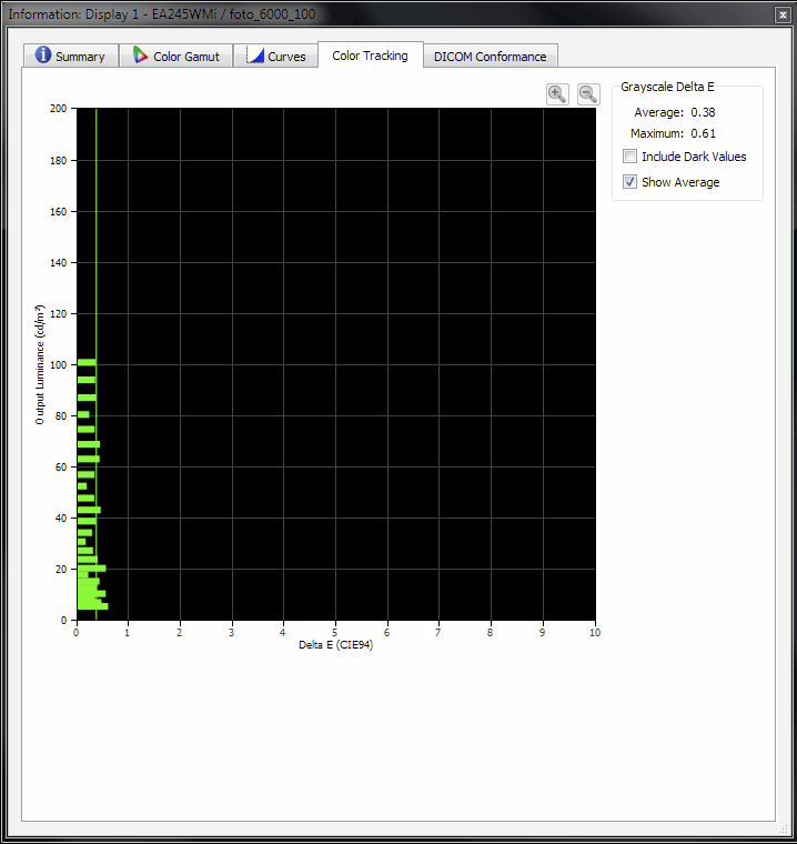

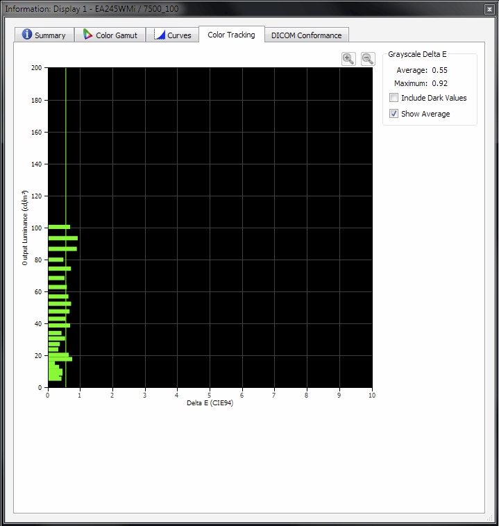

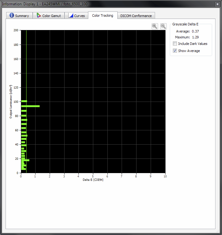

Problem nie występuje przy CCT < 6500K, max ma przy 6500-7000K i przy wyższej znów zanika. Objaw jest w 100% powtarzalny i dotyczy wybiórczych egzemplarzy. Stawiam na warsztat kolejny i nie ma śladu po usterce. Numery seryjne po kolei. Poniżej ten sam z poprzedniego postu, ale przy innych punktach bieli.
