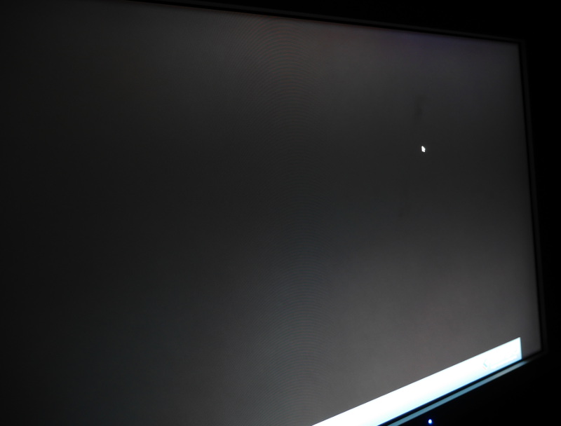

chciałbym Was jeszcze poprosić o ocenę tego, co zaobserwowałem. Na ekranie znajdują się 2 miejsca zaciemnione, jakby od nacisku palcem. Widać to na zdjęciu. Pomiędzy plamami jest kursor myszki.
Re: Używany EIZO S2231W
25 stycznia 2015, 16:55 - ndz
Mechaniczne uszkodzenie matrycy.

Tom01 pisze:Mechaniczne uszkodzenie matrycy.
Co to oznacza na przyszłość? Czy coś z tym się może stać? Jest to bardzo mało widoczne. Pod odpowiednim kątem. Patrząc na wprost, tylko na jednolitym kolorze to widać. Zastanawiam się nad jego oddaniem, jednak pytanie, czy znajdę coś lepszego w tej cenie? Ogólnie obraz w porównaniu do laptopowej matrycy - WOW :). Ale za rok nie chciałbym znowu zbierać kolejnego tysiąca na nowy monitor.
