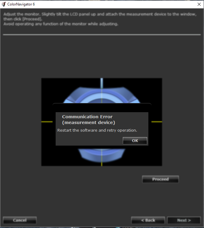

Witam wszystkich forumowiczów i... no właśnie... Od paru tygodni jestem naprawdę szczęśliwym posiadaczem używanego Eizo 303 i tak sobie myślę, że przydałaby mu się już kalibracja,
włączam CN6 i przy każdej próbie (próby były robione na Spyderze 5 i na Eizo EX3) wciąż wyskakuje komunikat jak poniżej.
Pięknie proszę o pomoc

Błąd komunikacji czujnika. Może być wadliwy port USB. Sprawdzić wszystkie dostępne.

Wskazałeś właściwy kierunek dla rozwiązania problemu (port USB). Okazało się że kalibratory (Spyder5 i Eizo EX3) nie chcą współpracować z USB3 i zwykłe przełożenie do dwójki sprawiło, że kalibracja wystartowała jak się patrzy.
Dzięki jeszcze raz. Pozdrawiam J.
