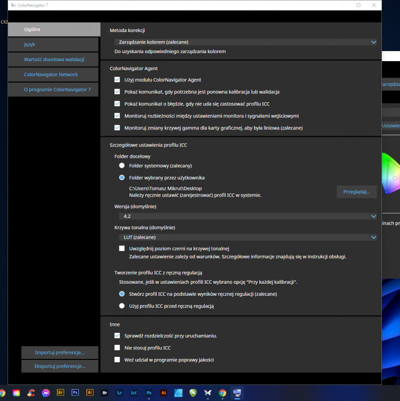

1.Witam, jako że pojawił się Win 11 postanowiłem spróbować zobaczyć z czym to się je tymbardziej, że przez pierwsze 10 dni można jednym kliknięciem wrócić do 10. Jak szybko sie okazało wszystko w systemie działa poprawnie po za profilami icc. Ale może od początku, posiadam Eizo CX 240, używam go już bodajże od 7 lat, do tej pory korzystałem wyłącznie z color navigatora 6 (wszystko działało jak należy więc po co zmieniać tymbardziej, że nie żągluje ustawieniami :))
Po instalacji Win 11, system Color Navigator 6 wywalił błąd, że jest niekompatybilny z systemem i zdecydowałem się na zainstalowanie wersji 7. No i zaczęły się schody, udało mi się podpiąć profil kalibracyjny z ostatniej kalibracji, ale mimo to cały system jak i całe oprogramowanie graficzne, które do tej pory trzymało profil wyświetla pliki w pełnym gamucie. O tym, że Win 11 w końcu będzie potrafił zarządzać kolorem nie tylko w programach graficznych jak należy nawet nie liczę, ale samo zarządzanie w pakiecie Adobe, Corelu czy Affinity też leży.
Poniżej kilka screenów przedstawiających Color Navigatora (nie jestem na tyle biegły), ale być może któreś z ustawień jest nie tak jak należy czy ktoś ma jakiś pomysł lub czy widzi, że któreś z ustawień nie jest jak powinno?
Generalnie oprogramowanie Color Navigator z tego z co patrzyłem nie pojawiło się jeszcze pod Win 11 więc być może to jest problemem chociaż tak jak wspomniałem wcześniej cała reszta działa poprawnie.
2. Mam jeszcze pytanie odnośnie samej wersji profilu ICC w Color Navigatorze, które z ustawień jest bardziej wskazane 2.2 czy 4.2?
3. No i pytanie poboczne, czy ktoś z Was tutaj kalibrował już może monitor Eizo lub nawet mój model CX240 pod makiem z procesorem M1? Czy wszystko gra?
Pozdrawiam!

Wersja profilu oczywiście 2. Win 11 mam już od dłuższego czasu i nie zauważyłem problemów innych niż w 10. CN w wersji na M1 istnieje i działa.

Hm co w takim razie może być problemem wyświetlania pełnego gamutu w całym systemie i oprogramowaniu?
"Wersja profilu oczywiście 2" ? Chodzi, że 2.2 czy druga która była wypisana czyli 4.2? :roll: ;)

Pojęcia nie mam. A profil w wersji po prostu 2. Nie słyszałem o 2.2 czy 4.2, więc chyba przez skojarzenie, 2.2. ;)

Porobiłem trochę testów i niestety nie mogę przekonać Win11 żeby wyświetlał kolory jak trzeba, co ciekawe po powrocie do Win10 i instalacji CN7 problem również występuje. Dopiero powrót do wersji Color Navigator 6 (dokładnie tej samej na której dokonywana była kalibracja) spowodował, że monitor działa poprawnie. Czy spotkaliście się Panowie wcześniej z podobną sytuacją być może potrzebna jest nowa kalibracja, ale bezpośrednio już przy użyciu Color Navigatora 7?
