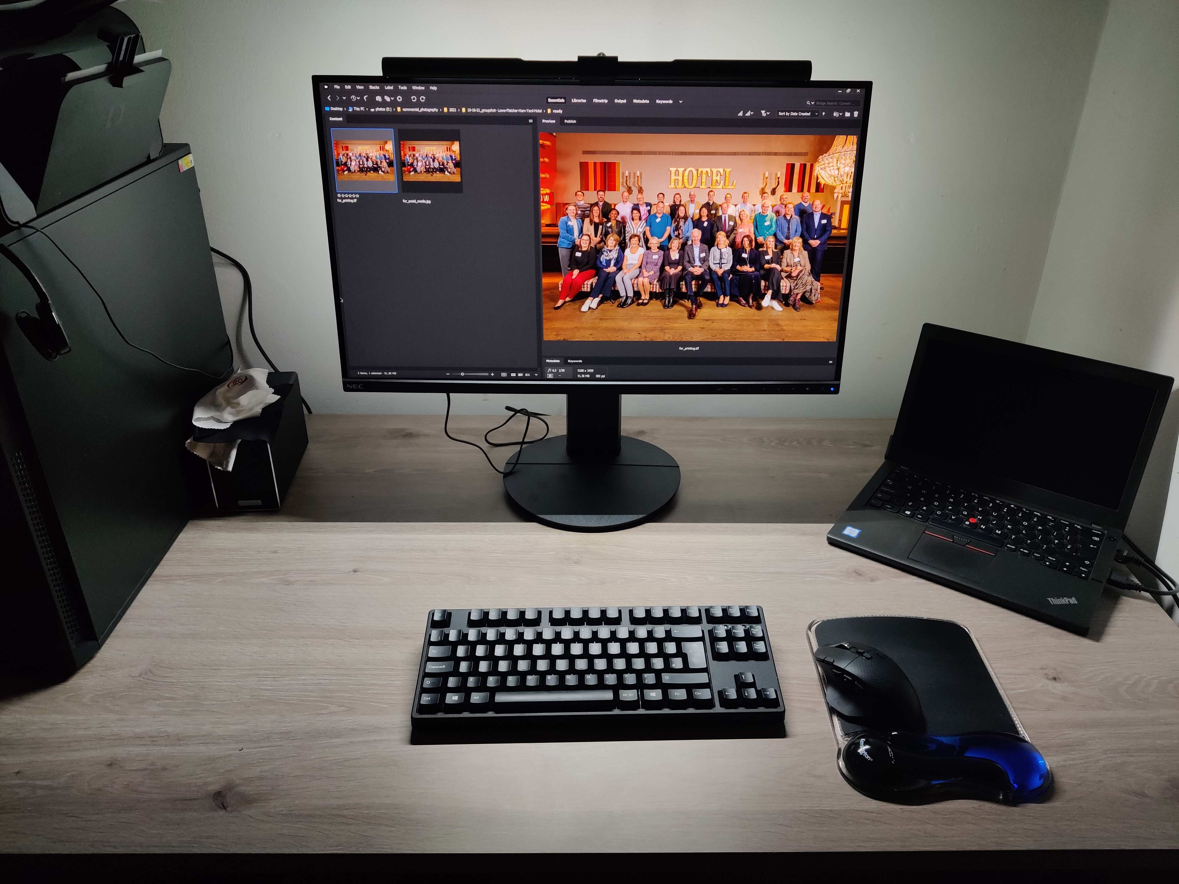

Jeszcze jedno pytanie - chcialbym zamontowac jakies oswietlenie na monitorze bo mam zupelnie ciemno wieczorem. Korzystam z malej lampki ktora jest dosc slaba. Myslalem o tzw. bias lighting za monitorem i led bar do oswietlenia przestrzeni przed monitorem - co do bias lighting wypatrzylem taki led strip firmy MediaLight https://www.biaslighting.com/products/m ... s-lighting, a jesli chodzi o led bar to BenQ mi sie podoba https://www.benq.eu/en-uk/lamps/compute ... enbar.html
A jak wy to macie rozwiazane?

światełka zamontowane hehe tak to teraz wygląda, obydwa źródła mają barwę zbliżona do 6500K i muszę przyznać że super się zgrywają z bielą monitora. Jakichś naukowych pomiarów nie robiłem ale już na pierwszy rzut oka łatwiej mi się rozróżnia np. odcienie szarości i niedoróbki na białym tle przy edytowaniu headshotow.
