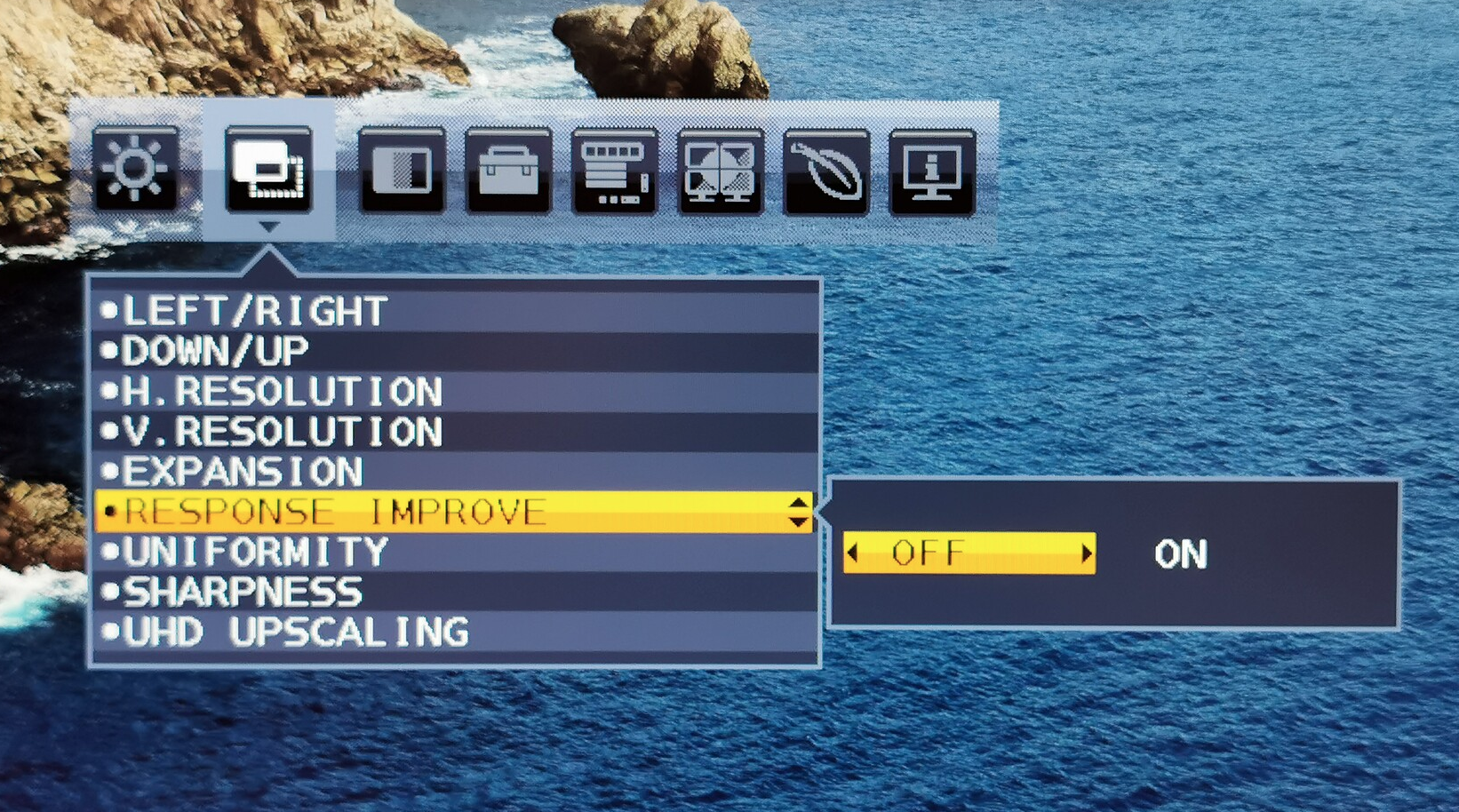

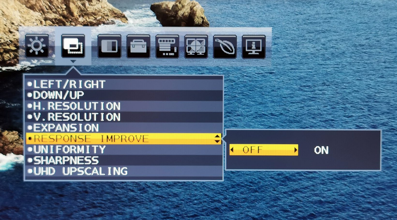

Z monitora jestem bardzo zadowolony. Zauważyłem jedną wadę: przy przewijaniu stron internetowych tekst się delikatnie rozmywa/pływa. Ale nie jest to wielki problem dla mnie. Jeśli chcesz wiedzieć więcej - pisz.

NEC EA271U we wszystkich wersjach jest satynowy. EIZO EV matowy, choć to od dawna nie jest już grubomielony mat.
Za rozmywanie przy przewijaniu odpowiada opcja "Response improve" i jest w drugiej grupie w menu. Trzeba wyłączyć.

@Tom01: dzięki. U mnie ta opcja jest na 4 pozycji w menu - nie drugiej.

Rozmycie przy przewijaniu czy ogólnie ruchu zawsze będzie przy 60Hz. Ba, przy 120Hz też jest tylko mniejsze. Dopiero ok 200Hz to eliminuje.
