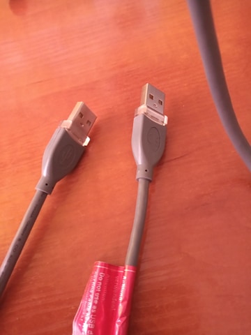

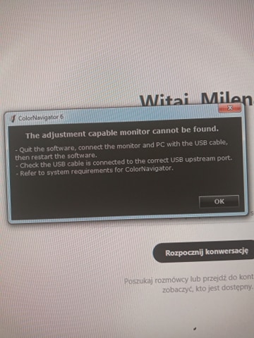

To moje pierwsze kroki w kalibracji, więc proszę o wyrozumiałość . Posiadam Monitor EIZO CG222W. Kupiłam go od kogoś, nie dostałam żadnych dodatkowych kabelków, kupiłam własny kabel usb. Czy ktoś z Państwa mógłby mi podpowiedzieć, dlaczego mimo podpinania kabla USB, program Navigator nie chce się uruchomić i ciągle mam komunikat jaki wysyłam w załączniku. Chciałabym wiedzieć co źle podpinam, kombinuje i nic:((( Może mam zły kabel? Będę ogromnie wdzięczna za jakąś pomoc. ....

Zly kabel. Wejscie takie jak „drukarkowe” wlos strony monitora.

Dziękuję za odp. Czy mógłby Pan mi napisać dokładnie typ kabla, żebym mogła kupić? Niestety nie wiele mi mówi"drukarkowe" Dziękuję!

Zwykły przewód USB, taki jak do podłączania drukarek, skanerów itp. Jest jeden typ, każdy sklep komputerowy ma.
Ten ze zdjęcia jest BARDZO nietypowy. Skąd w ogóle pomysł aby takim podłączyć? Przecież monitor ma zupełnie inne wejście, proszę zobaczyć pod spodem monitora, takie zbliżone do kwadratowego. Przewód USB od strony komputera jest płaski a od strony urządzenia kwadratowy. NIE JEST symetryczny i nigdy nie był. Inna sprawa, że w instrukcji monitora też jest na ten temat mowa.

Najwyraźniej. Dobrze będzie jeśli nic się nie spaliło.
