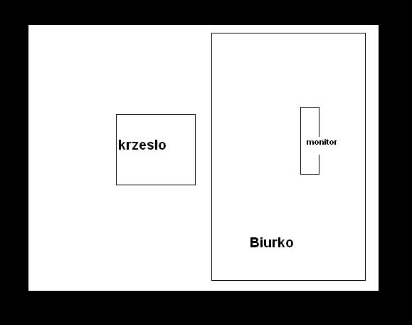

Witam, będę kupował monitor do obróbki zdjęć (fotografia ślubna).
Będzie to prawdopodobnie jeden z monitorów Nec (PA241w, P241w lub PA271w z naciskiem na ten pierwszy)
Środki finansowe udało mi się już uskładać, ostateczną decyzje podejmę po obejrzeniu tych monitorów na żywo.
Chce się przyjrzeć jaka wielkość monitora, wielkość plamki będą mi najbardziej odpowiadać i na których efekt wylewania się kolorów na krawędziach będzie najbardziej zauważalny (o ile ten problem w ogóle będzie mi przeszkadzał – czytałem o tym problemie na forum ale nie widziałem go na żywo)
Mam już wstępnie wyznaczone w domu miejsce w którym będzie moja pracownia, zamówione mam już biurko na wymiar, teraz przed kupnem monitora chce jeszcze zakupić odpowiednie oświetlenie aby wszystko było gotowe na przybycie monitora oraz na jego kalibrację.
Miejsce pracy będzie wyglądało jak w załączniku
Szerokość pokoju – 170 cm
Długość pokoju - 180 cm
Szerokość biurka - 160 cm
Głębokość biurka – 90cm
Kolor ścian i sufitu biały
Chciałbym się poradzić jak dobrać oświetlenie do monitora IPS i do tego pomieszczenia.
- Ile powinno być źródeł światła
- Gdzie je rozmieścić
- Jaka ma być temperatura barwowa poszczególnych źródeł światła
- Jaka powinna być moc poszczególnych źródeł światła
Chciałbym zakupić oświetlenie które nie będzie zbyt drogie i nie będzie wydzielało zbyt dużej ilości ciepła aby w pomieszczeniu nie trzeba było siedzieć w slipach, spędzam przy obróbce zdjęć sporo czasu więc zależy mi także na tym aby pracowało się przy takim oświetleniu komfortowo oraz aby było jak najmniej meczące dla oczu - co zatem należało by zakupić i gdzie można takowe specjalistyczne oświetlenie nabyć ?
- pokoj.JPG (14.4 KiB) Przejrzano 6314 razy
