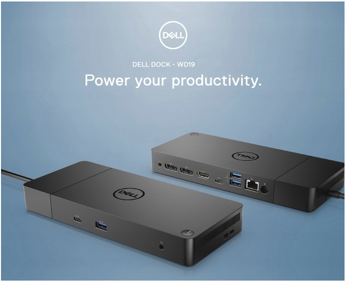

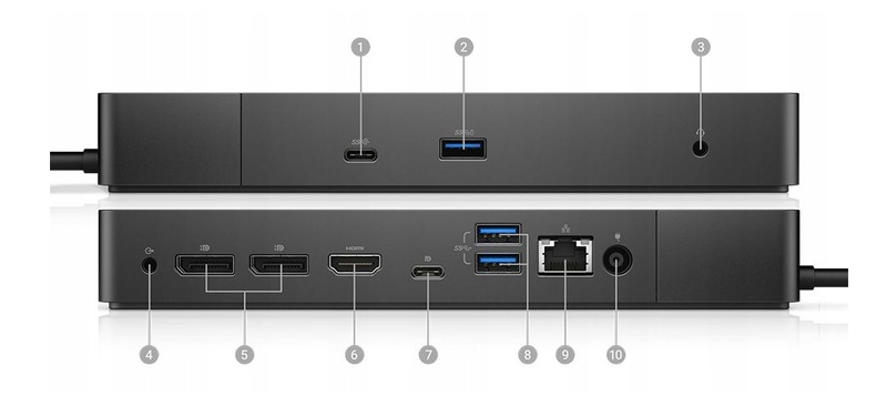

Do komputera replikator portów na USB-C z dwoma gniazdami DisplayPort. Oba DisplayPort do monitorów. Tyle. :)

Wujek gugiel, jakieś 20 sek. ;)

Szukałem z DVI a nie z DisplayPort :) - cena mnie trochę odstrasza ale rozumiem, że mogę celować w adapter DUAL DP to USB-C i też będzie dobrze?

Będzie dobrze, tylko pytanie po jakiego grzyba wydawać 8 stów skoro teraz też jest dobrze? Kup sobie ew. kabel USB-C na DP zamiast tej kombinacji alpejskiej z DA200, będzie się mniej plątać.
