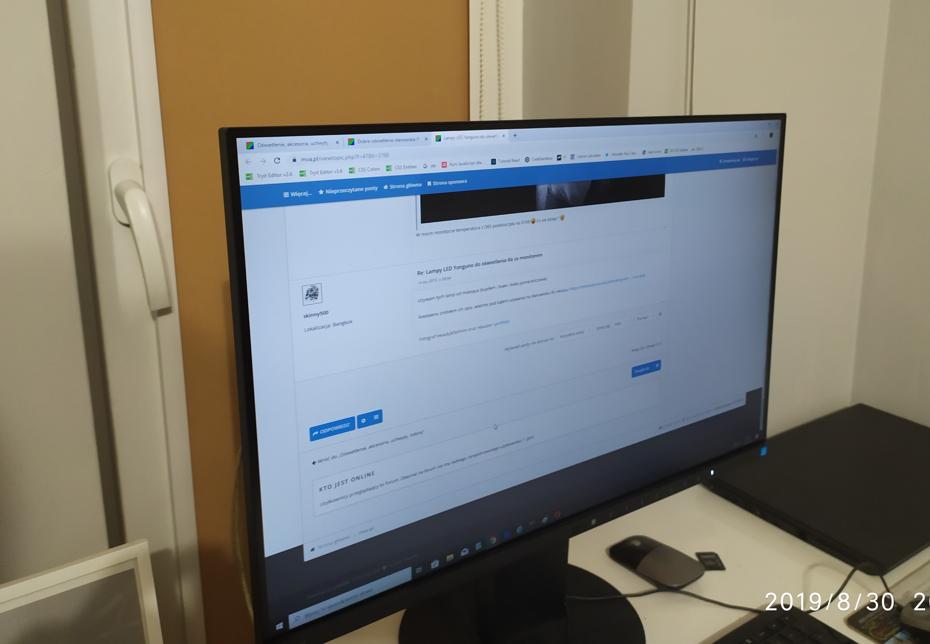

Witam serdecznie grono ekspertów.
Jak oświetlić przedstawione poniżej stanowisko pracy, żeby można było w miarę bezproblemowo z niego korzystać np. po ciemku? Głownie developerka.
Na zdjęciu nie widać okna, które jest z prawej strony. Boczna ściana ma niecałe 80 cm i zaraz jest okno z prawej. Z tyłu jak widać jest wąskie około 40-45 cm okno, które jest zasłonięte roletą. Ściany są w kolorze jasnoszarym.
Myślałem o lampce biurowej LED z Leroy Merlin coś pokroju https://www.leroymerlin.pl/oswietlenie/ ... lsrc=aw.ds. Da radę? Na co zwrócić uwagę wybierając lampkę?
Choćby na to, by nie mrugała (łatwo to wykryć kamerą choćby z telefonu komórkowego)

Ja mam tę (x2) i widziałem u kilku innych:
https://www.leroymerlin.pl/oswietlenie/ ... ,l984.html
Do tego znajdź przyzwoitą żarówkę na E27 5000K, najlepiej w sklepach specjalistycznych/profilowanych, absolutnie nie z marketu.
