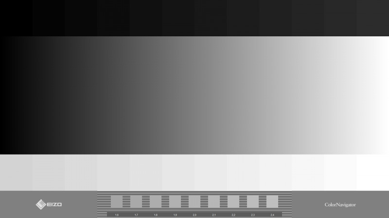

Witam wszystkich serdecznie. Po przeczytaniu wielu forum napotkałem dziwny problem.
Otóż mam monitor eizo cs230 , quadro k420 podpiete display port.
Po wykonaniu sprzętowej kalibracji wszedłem w Color Navigator - test pattern aby sprawdzić zakres przejść tonalnych.

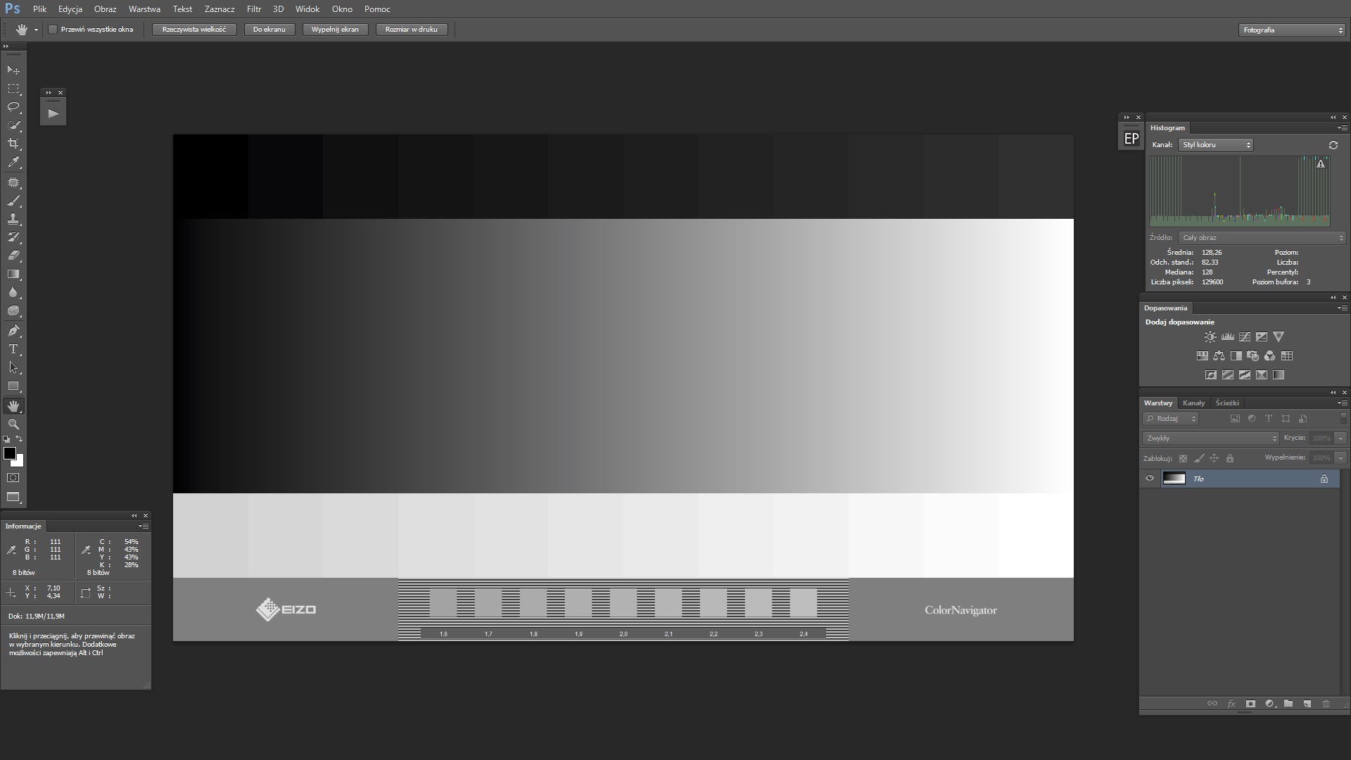

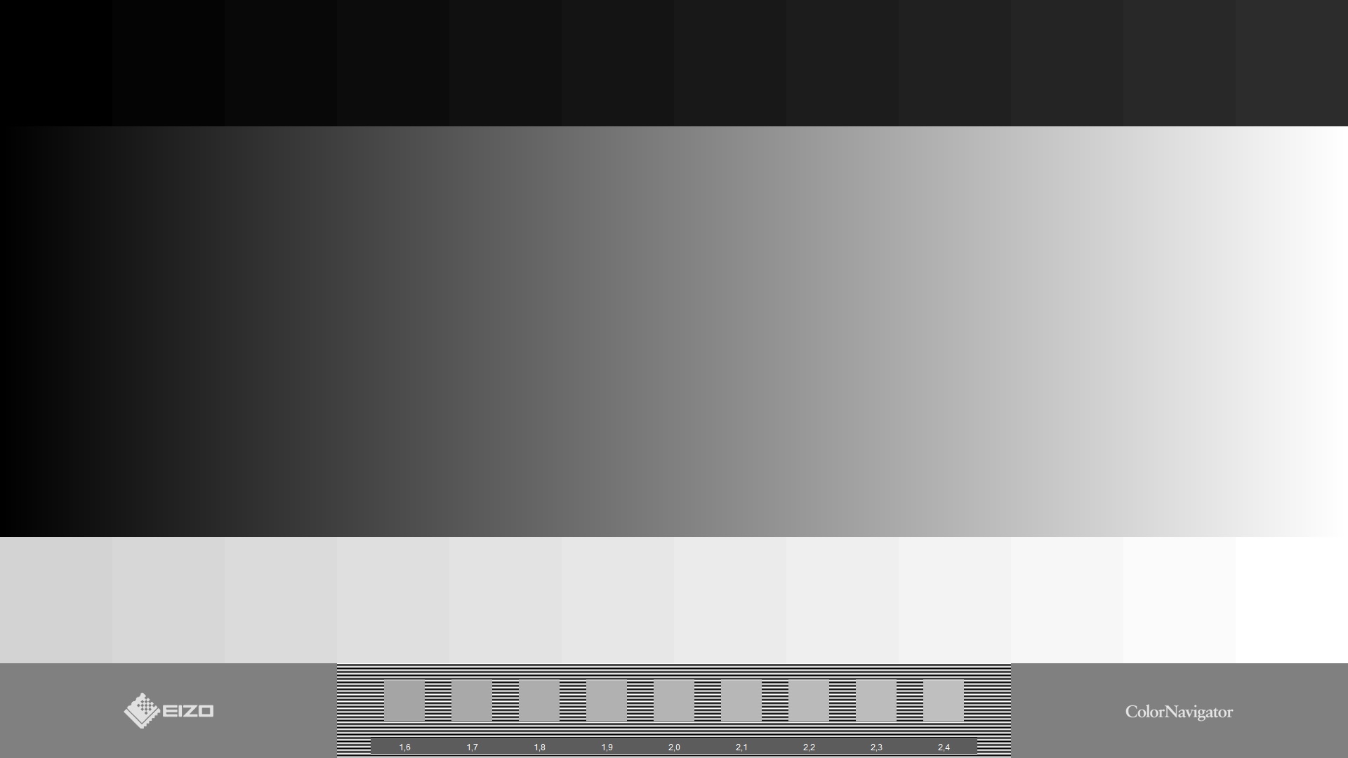

Zrobiwszy print screena i otworzywszy plik w Photoshopie Cs6 w przestrzeni roboczej SRGB zauważyłem, że zakres przejść tonalnych jest nieznacznie inny. (mniej czarnego).
Ustawiwszy podgląd próby na MONITOR RGB dostałem taki sam (identyczny) zakres przejść tonalnych.
Wiem ze MONITOR RGB wyłącza zarządzanie barwą.
Czy to znaczy, że test pattern (Color Navigator) pokazuje obraz tylko profilu monitora?
A Photoshop Cs6 dokonuje właściwej "transformacji" SRGB z użyciem profilu monitora będącego wynikiem kalibracji.
Łukasz

W PS działa zawsze CMS, więc nawet przy symulacji samego siebie będzie inaczej, niż przy całkowicie "przezroczystym" wyświetlaniu.

ok. chodzi mi o to czy obraz na test pattern (Color Navigator) to obraz uwzgledniający tylko profil monitora po kalibracji bez CMS czyli bez uwzglednienia konwercji SRGB?
