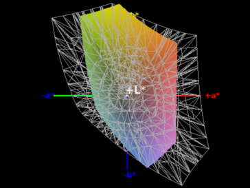

Z lekkich laptoków IPS jest Dellirium E7740 (i7 4gen, 120-240SSD, 8-16GB RAM, mDP, HDMI) - blisko stówy pokrycia sRGB w L*a*b, czyli w praktyce różnice między zarządzanymi a niezarządzanymi treściami na poziomie niuansu:
Podświetlenie Brg LED, trochę za dużo G w balansie luminoforów, co w efekcie daje zielonkawy zafarb:
Liniowość nienajgorsza:
Kolorant zielony nieco mocniej nasycony od sRGB:
...ale w praktyce różnica będzie pomijalna, bo L*a*b mocno przejaskrawia różnice percepcyjne między mocno nasyconymi walorami. Dla porównania wykres w bardziej równomiernej percepcyjnie DIN99:
