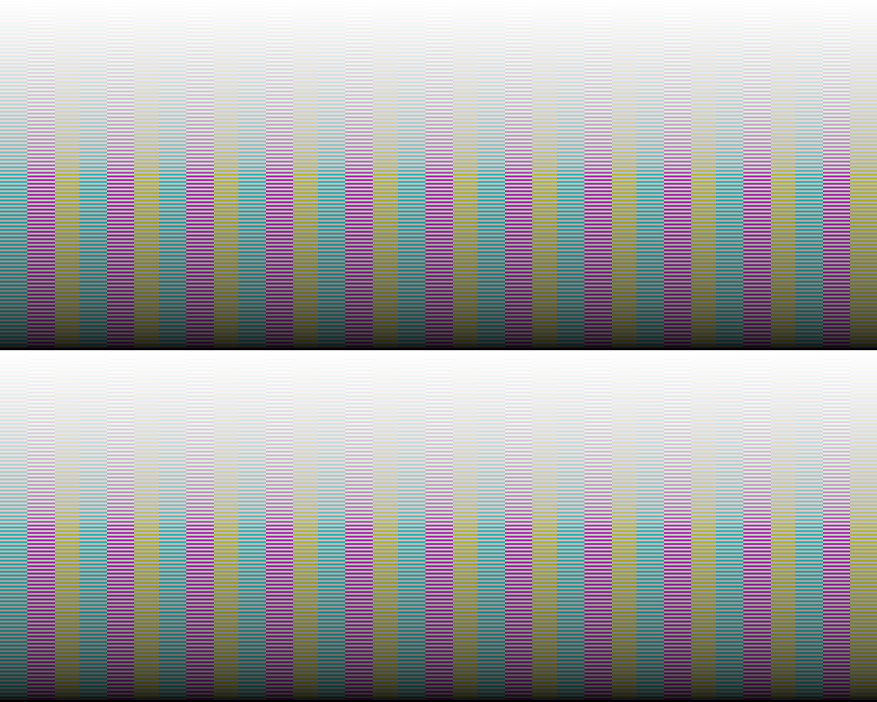

Tak się zastanawiam, bo skalibrowałem monitor (w automacie) czujnikiem "i1display pro", w obrazach testowych, które podaje pan Tomasz mam błędy np. https://monitory.mastiff.pl/temp/cmm.jpg pokazuje kolory po obu stronach, w teście gamma też widać barwy.
Dlaczego tak się dzieje?

Czy "rzeźnik" jest też kolorowy?

"Rzeznik" bez pwiększenia 1:1 jest mocno kolorowy cyjan, fiolet, zieleń. Po powiekszeniu obraz bardziej monochromatyczny, ale tez posiada odcień wpadający w cyjan, fiolet. Dodaję pliki z obrazem widocznym, ale oczywiście nie wiem co pojawi się ma pana monitorze.
Re: Kalibracja monitora, a obrazy testowe
20 września 2011, 00:51 - wt
Zrzut ekranowy nic nie pokaże, bo to zawartość pamięci karty graficznej. Musiałby Pan zrobić zdjęcie. W każdym razie jeśli jest kolorowy to gamma monitora jest zła. Co to za monitor i jak go Pan kalibruje?

Monitor Eizo S2100, kalibrowany "w automacie" czujnikiem i1Display Pro, program i1Profiler.

orwo pisze:"Rzeznik" bez pwiększenia 1:1 jest mocno kolorowy cyjan, fiolet, zieleń.
Tak ma być :-)
20 września 2011, 10:18 - wt
orwo pisze:Monitor Eizo S2100, kalibrowany "w automacie" czujnikiem i1Display Pro, program i1Profiler.
S2100 zawsze będzie miał delikatne przebarwienia na teście gammy. Jednak kalibracja bez nadzoru to zły pomysł. Proszę pokazać profil jaki powstał po tej kalibracji. Sprawdzimy czy monitor jest źle wyregulowany czy korekcja programowa za duża.

Ło jeżu, cała korekcja jest wwalona w kartę graficzną. Łącznie z jaskrawością. Gorzej skalibrować sprzętu nie można. Jaskrawość proszę ustawić ręcznie na monitorze a w programie kalibrować do jaskrawości "naturalnej".

Przeprowadziłem kalibrację przy pomocy xRite 1pro. Ustawienie gamma dla kalibracji i monitora 2,2. Po kalibracji "rzeźnik" jest kolorowy. Obraz staje się monochromatyczny po zjechaniu gammą na monitorze do wartości 1,9.
Czy jest to poprawne postępowanie czy powinno się wykonać ponowną kalibrację na wartości 1,9?
11 grudnia 2013, 11:06 - śr
W jakiej aplikacji ogląda Pan rzeźnika? Jeśli monitor jest kalibrowany programowo, wówczas koniecznie z zarządzaniem barwą, czyli np w PS.

sprawdzałem na PS cs6, przeglądarce chrome i MS, systemowym Paint. na każdym z ww jest to samo i o te same wartości chodzi.

Jaki to monitor? Nie jest to przypadkiem matryca TN?

eizo cs230
11 grudnia 2013, 13:40 - śr
Proponuję skasować monitor do ustawień fabrycznych i sprawdzenie wówczas.

Obstawiam na 99,9% nachwaszczenie w LUT karty graficznej pod systemem Windows. Proszę wejść w ustawienia karty, wyresetować wszystko do zera, sprawdzić czy nie jest nadłubane w "kalibracji systemu Windows".
Druga ewentualność - jakim programem kalibrowany jest monitor? Jeśli to i1Profiler - nie jest aby zapięta funkcja Ambient Light Smart Control?

dzięki. dało radę, tera jest ok!
