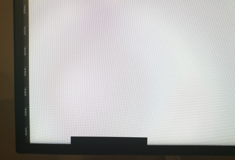

To jest normalna "jakość DELL-a". Ten typ, i wiele innych "bezramkowych" tak ma. Poniżej "flagowiec" od DELL:
A teraz konkurencja od NEC, (normalnoramkowy):
Niestety efekt mory i odległość na tych zdjeciach jest tak różna, że nie widzę tutaj nic. By pokazać przewagę jednego nad drugim, to trzeba zrobić zdjęcia w identyczny sposób (ta sama odległość itd.) ... a najlepiej wręcz jedno zdjęcie i z jednej strony NEC, a z drugiej DELL,
... no chyba, że celem było pokazanie przyciemnienia, przy dolnej krawędzi - to tak, na DELL jest, a nie NEC nie.

Kyle, mora to inna bajka. Proszę zwrócić uwagę na zaciemnienie, szczególnie dobrze widoczne przy dolnej ramce.

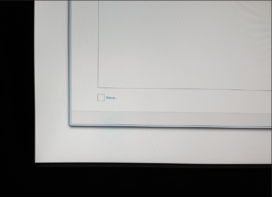

Chciałem wam pokazać zdjęcie tego co mam. Wiem, że nie najlepsza jakość, ale może będzie coś widać :)
https://imgur.com/a/riKROYl
https://imgur.com/a/50VqjdA
Re: Dell U2417H - czy ktoś posiada ten monitor?
16 lipca 2018, 16:52 - pn
LetMe pisze: ↑
16 lipca 2018, 16:05 - pn
Sprawa jest prosta: jak z równomiernością jest gorzej niż na tych samsungach, przy krawędziach (przyciemnione) to znaczy że jest źle i należy monitor odesłać ;)
16 lipca 2018, 17:12 - pn
Do zwrotu i wymiany na inną sztukę.
