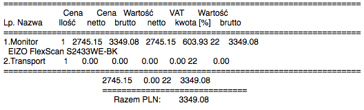

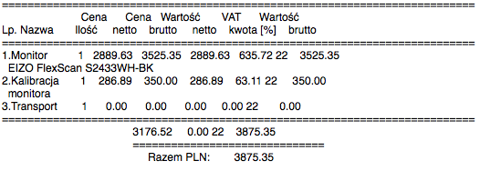

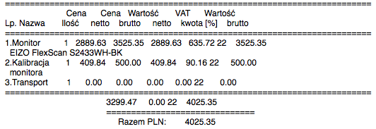

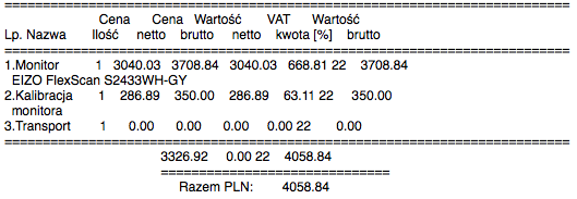

Ceny zapewne są podane sugerowane. W praktyce to nigdy nie kosztowało 4 tys. Poniżej zrzut z kilku przypadkowych zamówień z 2010r:
Zrzut ekranu 2018-03-05 o 11.31.40.png (31.23 KiB) Przejrzano 30418 razy
Zrzut ekranu 2018-03-05 o 11.34.02.png (30.53 KiB) Przejrzano 30417 razy
Zrzut ekranu 2018-03-05 o 11.33.40.png (27.33 KiB) Przejrzano 30417 razy
Zrzut ekranu 2018-03-05 o 11.34.16.png (31.17 KiB) Przejrzano 30417 razy
