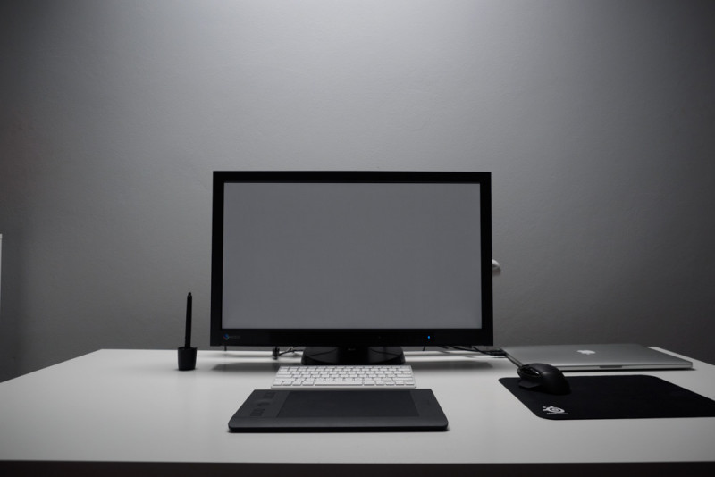

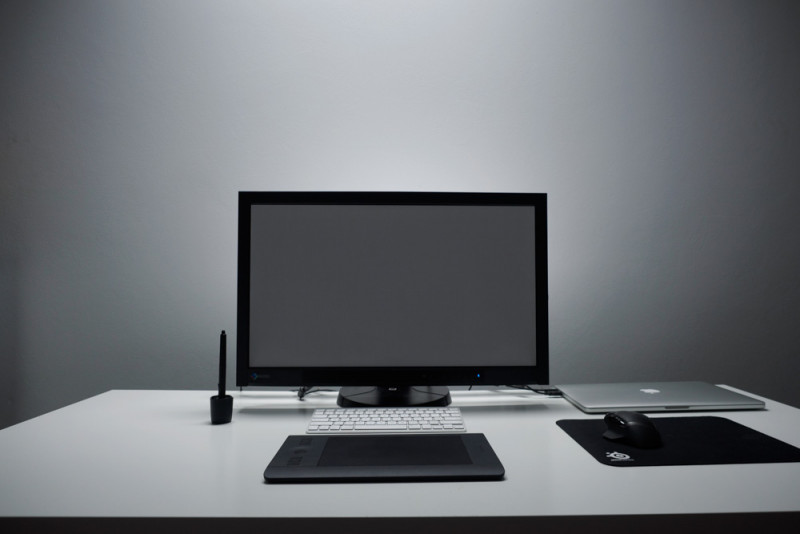

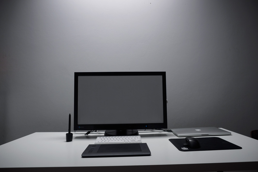

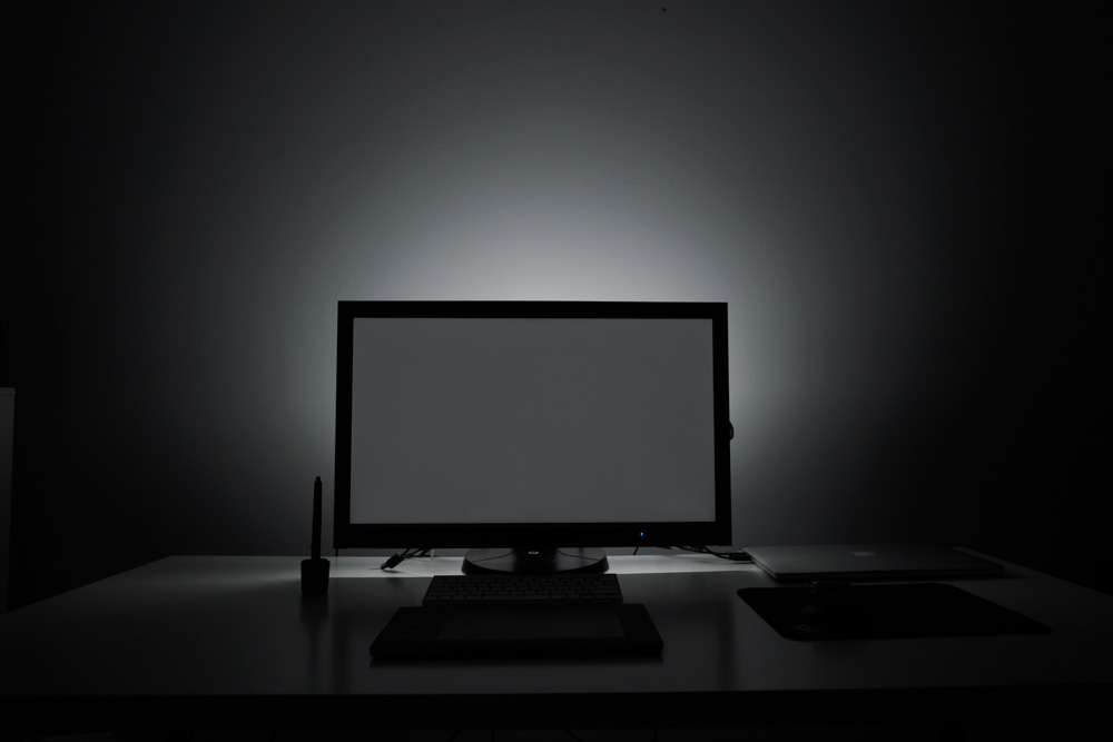

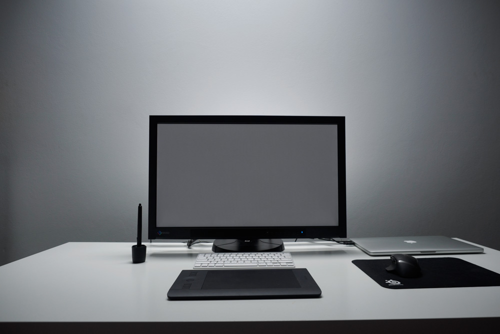

proszę rzućcie waszym fachowym okiem na moje stanowisko. Wprowadziłem ostatnio kilka modyfikacji i chciałbym się upewnić, czy wszystko jest wykonane poprawnie.
Nad biurkiem zamontowałem oprawę rastrową ze świetlówkami 2x Philips Graphica 36W 5300K. Dodatkowo za monitorem jest 1x Philips Graphica 18W 5300K. Monitor skalibrowany do 120 cd, 6500K. Poniżej przedstawiam fotografie z różnymi wersjami oświetlenia. Proszę o opinie która wersja jest najbardziej poprawna.
Świetlówka za monitorem, monitor 80 cd
Lampa u góry, monitor 80 cd
Lampa u góry monitor 120 cd
Lampa u góry + za monitorem, monitor 80 cd
Lampa u góry + za monitorem, monitor 120 cd

Średnia szarość ekranu powinna być podobnej jasności jak jasność tła. Jak widać u Pana najbliżej jest na pierwszym zdjęciu, ale na pozostałych monitor jest duuuuużo ciemniejszy.

Czy wersja pierwsza jest akceptowalna? Czy koniecznie muszę zakupic ściemniacz?
Czy jeszcze jakieś zmiany by Panowie wprowadzili?
