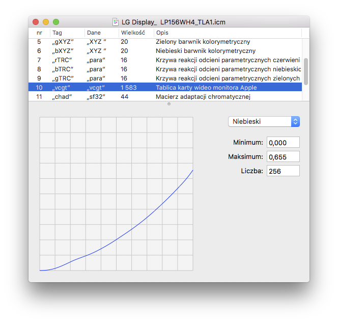

18 stycznia 2018, 15:06 - czw
O żesz w morde!
Zrzut ekranu 2018-01-18 o 15.06.17.png (142.79 KiB) Przejrzano 5575 razy
Zrzut ekranu 2018-01-18 o 15.06.21.png (142.22 KiB) Przejrzano 5575 razy
Zrzut ekranu 2018-01-18 o 15.06.25.png (142.2 KiB) Przejrzano 5575 razy
Re: i1Profiler
18 stycznia 2018, 15:09 - czw
Najpoważniejszy problem, to laptop ma kosmicznie niebieski ekran. Proszę zwrócić uwagę jak nisko się kończy niebieska krzywa. Naturalny punkt bieli tego ekranu jest kosmicznie niebieski. Zadał Pan biel D65 (~6500K) i program próbuje to osiągnąć, obniżając poziom wysterowania kanałów, głównie B. Dlatego krzywa jest obniżona. Nawet przy puntach bieli o CCT np 7000-8000K krzywa będzie obniżona o powiedzmy max kratkę, dwie. W tym przypadku naturalna biel tego ekranu nie ma nic wspólnego z bielą. Po pierwsze wynika to z trendów rynkowych. Sprzęt masowy ma ekrany strojone na bardzo wysokie CCT. Dodatkowo może to być efekt zużycia LED podświetlenia. Przy podświetleniu zasilanym prądem stałym, diody są bardzo podatne na degradację luminoforu i objawem jest właśnie świecenie na coraz bardziej niebiesko.
Ponadto gamma jest bardzo, bardzo zła. Obawiam się, że nie ma sensu babrać się w tym czymś. Ewentualnie proszę zrobić kalibrację jeszcze raz ale punkt bieli ustawić jako "Native" i pokazać ostatni ekran z podsumowaniem oraz profil.

Re: i1Profiler
18 stycznia 2018, 15:20 - czw
Zrobił Pan faktycznie poważny błąd, polegający na tym, że podał Pan z palca w programie niższą jaskrawość niż zmierzona. W efekcie proszę zauważyć, że żadna z krzywych nie dochodzi do prawego górnego narożnika. Jest obcięcie sterowania. Aby tego uniknąć przy znikomej regulacji, należy ustawić jasność ekranu ręcznie klawiszami na laptopie a w I1 Profilerze luminancję podać na "native". Oczywiście to jest czubek góry lodowej problemów na tym konkretnym ekranie, ale przyda się Panu może na przyszłość.
