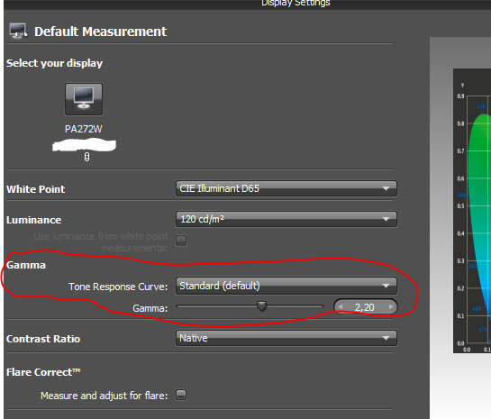

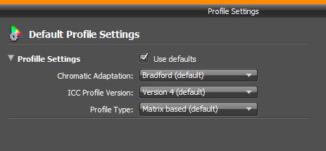

Reset monitora powinien być zawsze przed kalibracją, ale to bez z związku z wyświetlanymi opcjami w i1Profilerze. Zakładka Profile Settings jest dostępna w trybie Advenced i powinna pokazywać wszystkie opcje, jak na obrazku. Krzywa odpowiedzi tonalnej jest w pierwszej zakładce Display Settings.
- TRC.PNG (36.04 KiB) Przejrzano 6837 razy
- profile set.PNG (10.34 KiB) Przejrzano 6837 razy
