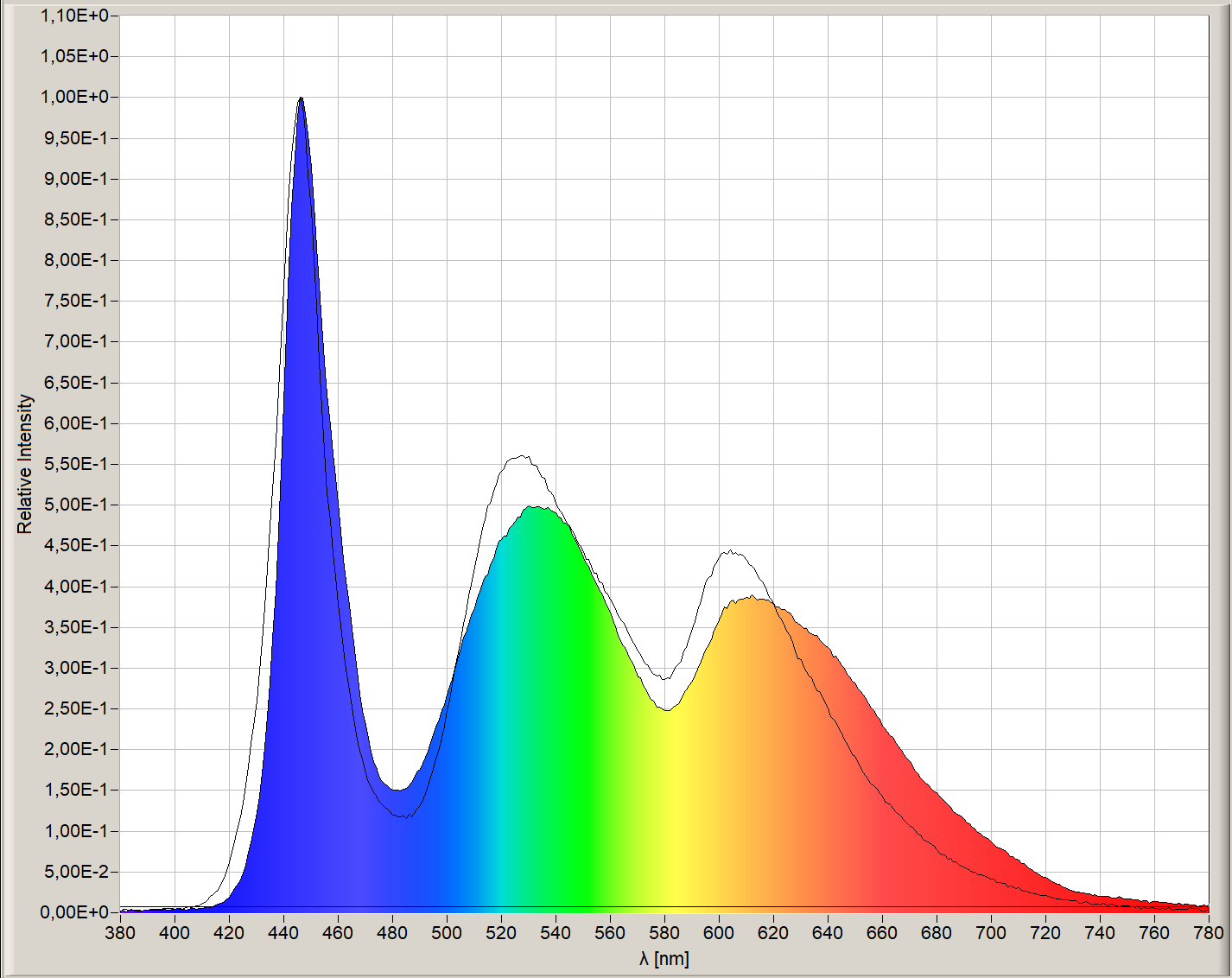

Podświetlenie W-LED, ale nie do końca takie jak zwykłem widywać w telewizorach. Spektrum czerwieni jest bogatsze. Na czarno zaznaczony obrys typowego WLED'a.

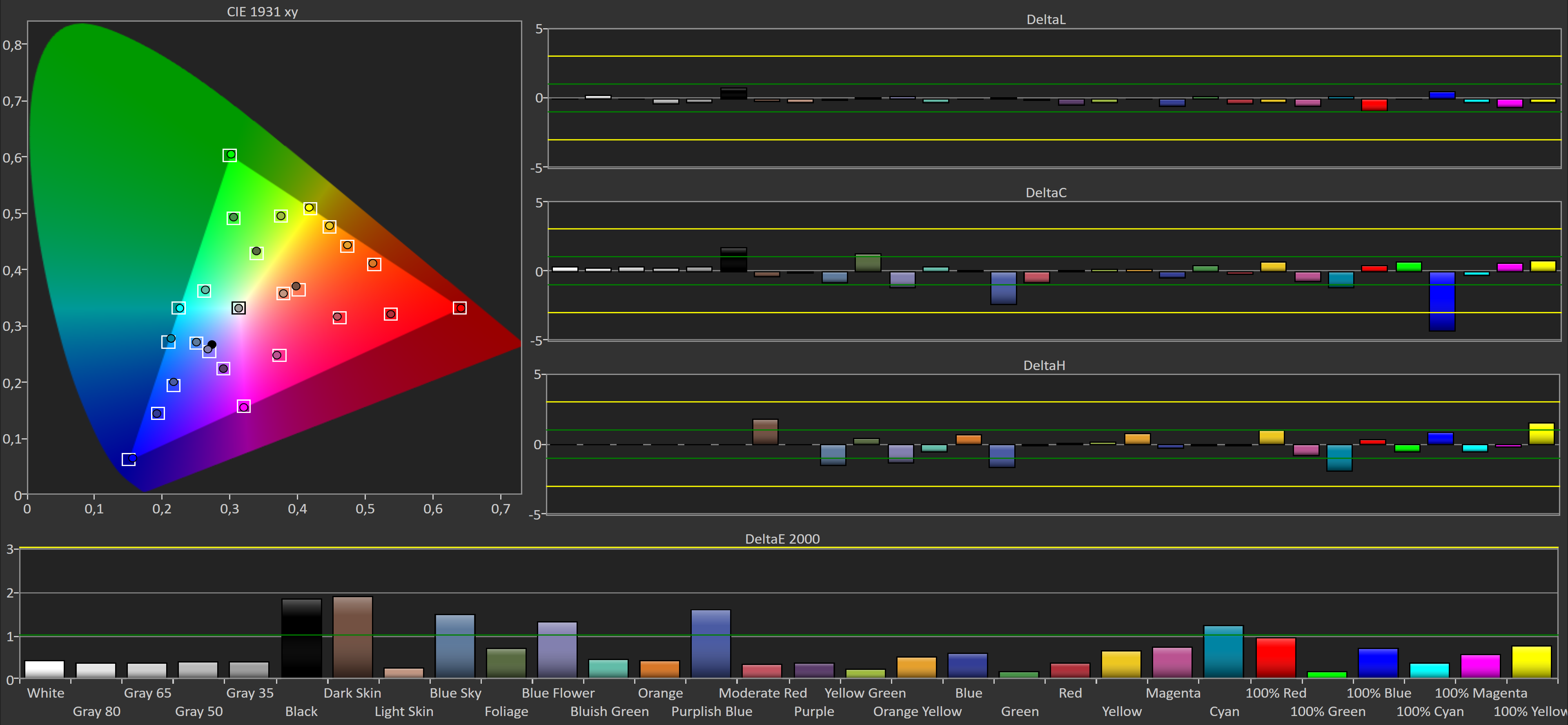

Walidacja fabryczna względem przestrzeni sRGB z gammą 2.2.

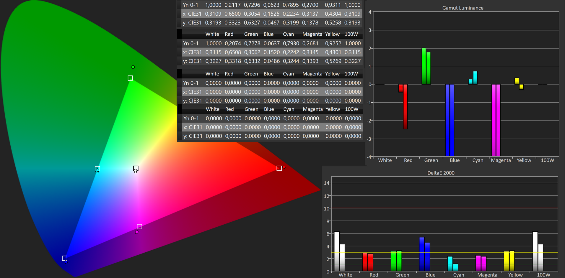

Walidacja względem własnej (natywnej) przestrzeni barw i gammy 2.2.

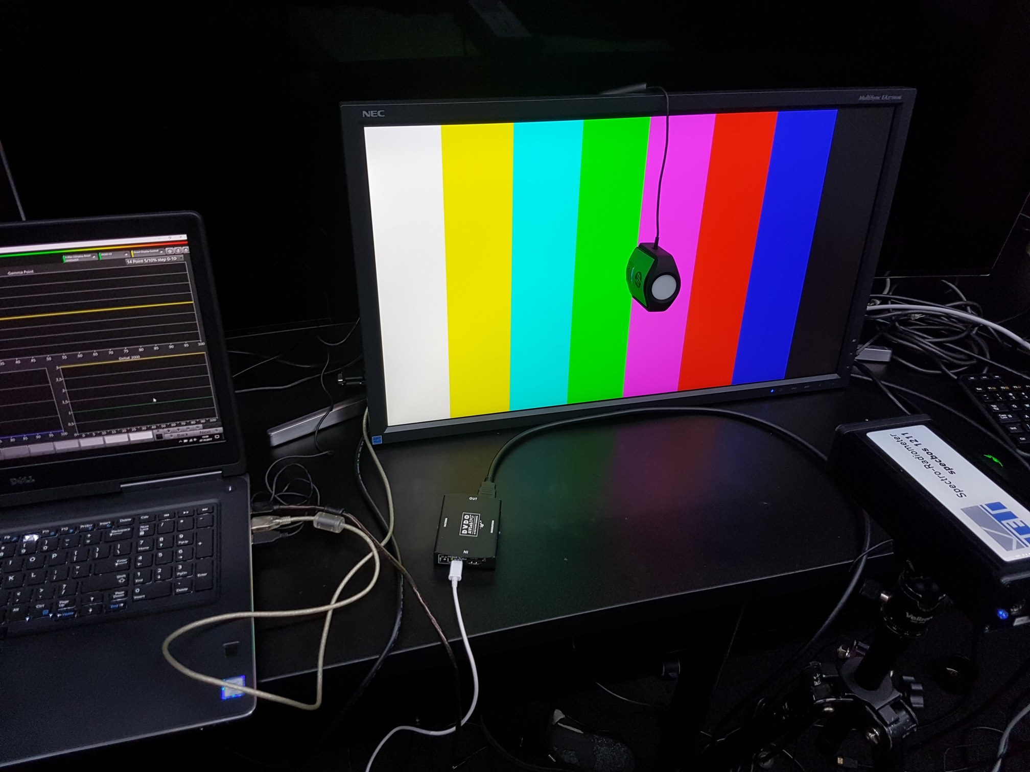

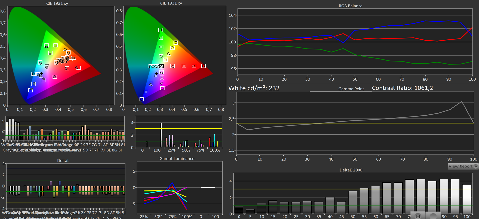

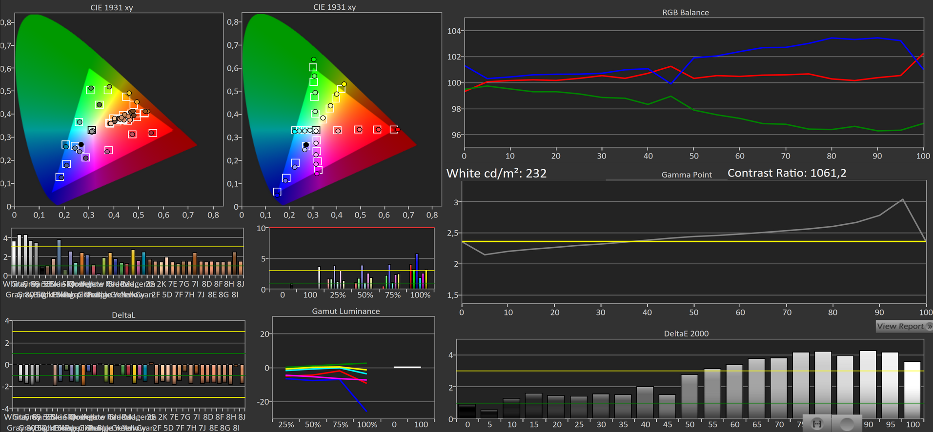

Próbujemy kalibracji. Najpierw sprawdziłem jak bardzo w błędzie jest i1 Display Pro względem Jeti Specbos 1211 ;) Wychodzi na to, że nie bardzo wiele, ale zauważalnie.

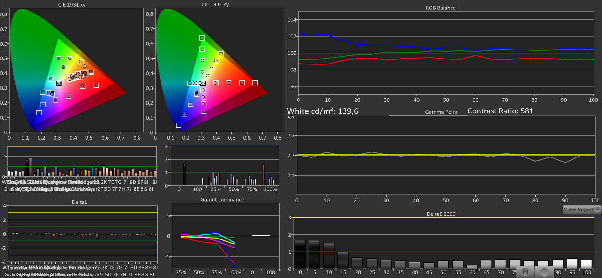

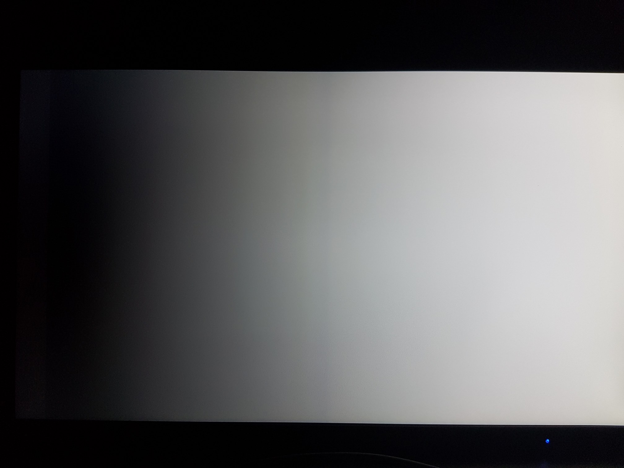

Zadłubałem kalibrację przez Spectraview II. Apka ładnie linearyzuje wewnętrznego 10-bitowego 1D LUT'a. Po skalibrowaniu gradient płynny i wykresy płaskie prawie jak stół ;)

I na koniec moja autorska walidacja colorchecker'a. Wyświetlając kolorki z Photoshopa z nakazem konwersji do sRGB.
Podsumowując: Bardzo fajny monitor wąskogamutowy, ale koniecznie wymaga kalibracji z poziomu Spectraview. W sam raz do trzaskania grafiki do Internetów. Dodatkowym atutem jest kompensacja równomierności obrazu.

No ładne obrazki. Ładne widmo podświetlenia.
10 bit LUT? No słabo. Myślałem, że 14bit 1D LUT. Logiczne byłoby, aby LUT miał większą precyzję niż matryca. A skoro matryca ma 10bit (lub 8bit + 2FRC) to LUT winien mieć 12-14-16bit. Skoro jest taki sam jak w PA, to ma 14 lub 16bit, bo 12bitowe były np. w zamierzchłych LCD1990SXi. No, ale to spekulacje.
Spekuluję też, że kompensacja nie jest dostrajana indywidualnie, na podstawie pomiarów, a stanowi jedynie "antyplamę" statystycznej nierównomierności wsród wszystkich egzemplarzy.
