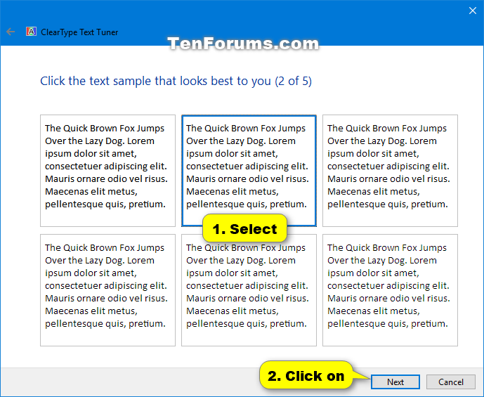

Ostrość czcionek regulować można dostrajaniem antyaliasingu w module ClearType Windowsa.
Jeśli ostrość jest za niska należy nabyć monitor o wyższej rozdzielczości np. UHD, mniejszej plamce i użyć skalowania np. 150%. Regulacji ostrości zdecydowanie nie ruszać w NECu, no chyba, że chcemy przywrócić ustawienia fabryczne.

ClearType Windows akurat mocno ingeruje w kolory monitora i jest gorszy niż standardowa regulacja ostrości dostarczona przez producenta monitora.

"Wygładzanie" mechanizmem ClearType lub podobnym nie wpływa na kolor. ClearType stosuje się po to, żeby ROZMYĆ ostrość i sprawić wrażenie bardziej gładkich krawędzi literek. Poszarpane krawędzie to właśnie skutek uboczny idealnej ostrości na LCD i niedoskonałego renderowania w Windows. Problem ma Macach oczywiście w ogóle nie występuje. Jeśli ktoś widzi krawędzie pikseli, zamiast rozmywać obraz, znacznie lepszym wyjściem jest zastosowanie monitora o dużo mniejszej plamce. Proszę zobaczyć jak to wygląda na smartfonach. Plamka niewidzialna gołym okiem i i wszystko ostre jak żyleta! Jeśli drastycznie zmniejszymy plamkę w monitorze, efekt będzie zmierzał w tym samym kierunku. Problemem jest cena, bo za 1400 zł nie kupi Pan monitora o podwyższonej gęstości pikseli.
