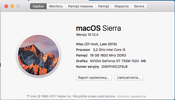

No waśnie. Nie obraź się, ale zabrałeś głos w dziedzinie na której się nie znasz. Nvidia w Apple była od lat i jest. Sterowniki, tzw "Web Drivers" są publikowane wprost przez Nvidię dla systemów OS X i MacOS. Karty Nvidii są w iMacach i MBP. Przykład z kompa (prawdziwy iMac) stojącego obok mnie. To akurat biurowy, więc nie sugeruj się modelem. Faktem jest, że Nvidia w Macach jest częściej spotykana niż ATI i całkowicie bezproblemowo się je odpala w hackach:
Zrzut ekranu 2017-05-17 o 09.43.50.jpg (53.76 KiB) Przejrzano 7088 razy
