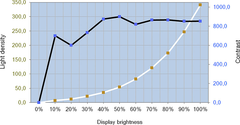

Np. taki EV2456 ma zakres niemal od 0.
Jak widać wykres regulacji jasności jest zdecydowanie nieliniowy, co się w sumie rzadko zdarza.
http://www.prad.de/new/monitore/test/20 ... teil4.html
Inny przykład, popularny DELL.
http://www.prad.de/new/monitore/test/20 ... teil2.html
nie schodzi co prawda do 0, ale minimum rzędu 20cd/m2 jest więcej niż wystarczające.
No i wspomniany świetlówkowy EIZO SX2462W, ze słabym, jak na dzisiejsze standardy zakresem (choć wtedy bywały gorsze, bo 150cd/m2 nie było niczym nadzwyczajnym)
http://www.prad.de/new/monitore/test/20 ... teil7.html

Re: Jasność monitora
12 maja 2017, 07:19 - pt
12 maja 2017, 00:16 - pt
Czy ja już kiedyś czasem nie pisałem, że na prad spotyka się straszne banialuki? ;)
Fachowce zapomniały wyłączyć jednej z funkcji Eco (w EV jest ich kilka), przez co jest taki właśnie grzebień kontrastu. A może nie zapomniały, tylko właściciel portalu nie sprzedaje EIZO....??? :twisted:
PS. Wykres DELL-a też jest z dupy wzięty. Albo sufitologia stosowana, metoda często spotykana w tym serwisie, albo ewidentny błąd pomiarowy.
12 maja 2017, 09:13 - pt
Proszę patrzeć tylko na białą linię. Reprezentuje ona Brightness, czyli jasność bieli.
Co do "grzebienia" na kontraście EV2456. Jest on w naszej dyskusji nieistotny. Po drugie, pojawia się on przy jasnościach bieli rzędu kilku cd/m2. Przy wyliczaniu kontrastu, jasności czerni wynoszą 1/1000 jasności bieli, są więc przy bardzo niskich jasnościach bieli również bardzo niskie. Stosowane urządzenia pomiarowe nie są wstanie ich zmierzyć.
Wniosek. Przy bardzo niskich jasnościach podświetlenia wyniki jasności czerni, a więc i obliczonego kontrastu (jasność bieli / jasność czerni) są po prostu niedokładne.
Po trzecie, niedokładności te nie mają wpływu na możliwość odczytania kluczowych danych, w tym zakresu regulacji jasności bieli i oszacowanie czy używa się cięcia matrycą. Powinien o tym wiedzieć każdy, kto ma pojęcie o czytaniu wykresów. W związku z tym podważanie wiarygodności tych wykresów uważam za niecelowe. Należy jednak zdawać sobie sprawę jak je czytać, gdzie są dokładne, gdzie nie i w którym momencie ma to jakiekolwiek praktyczne znaczenie.
