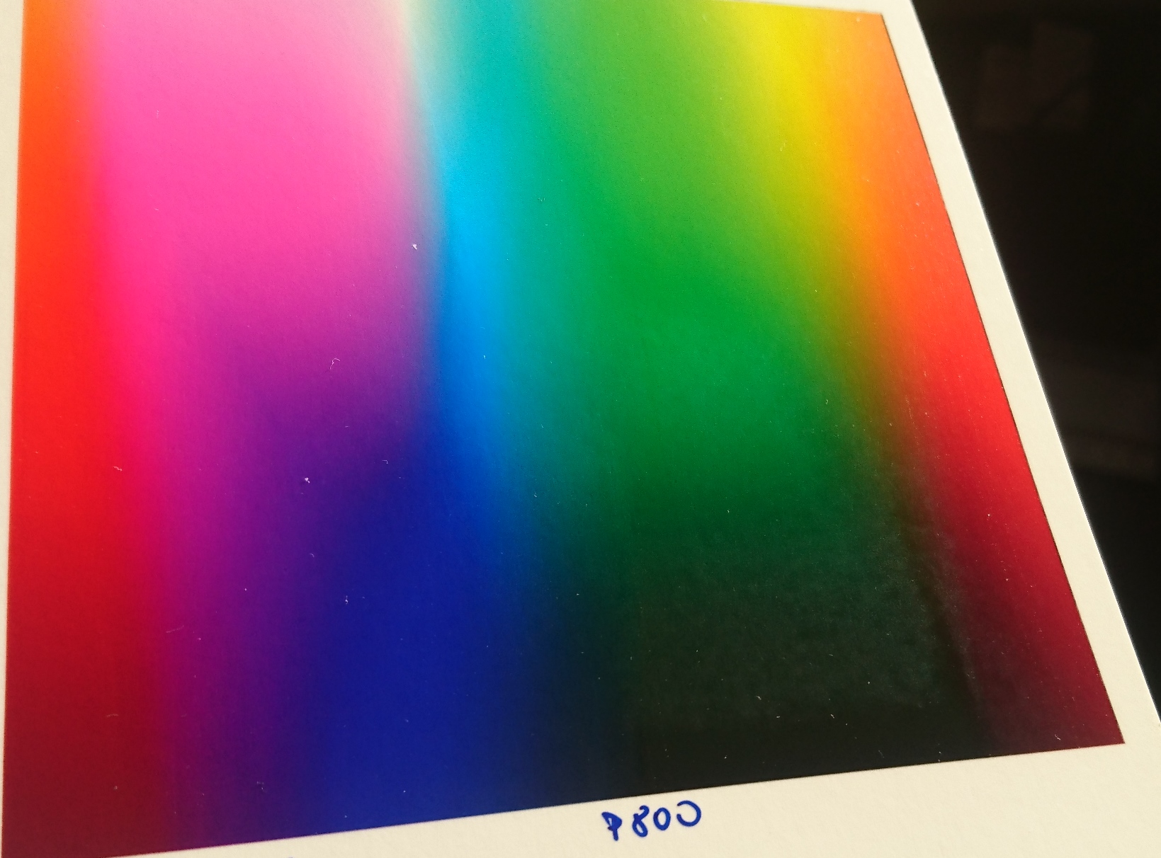

Kończąć diagnozę - podłączam zdjęcie tego efektu, o któym pisałem powyżej na papierze Epson Traditional Photo Paper (Exhibition Fibre). "Zalewanie" widać na ciemnych zieleniach, pod światło, też trochę na niebieskim i w górę w magentach (nie załapały się na zdjęciu ze względu na ograniczone odbicie światła).
Nigdy na żadnym innym papierze nie miałem tego efektu (ani na P800, ani na 3880, na tej drugiej jest podobnie z EEF, może lekko słabiej).
Taki efekt też można zauważyć w dużo jaśniejszych partiach, gdzie jest dużo jasnego tuszu, np na średnich szarościach.
Dziwny ten papier...

A nie jest to skopany profil ? Bo wygląda jakby drukarka nie radziła sobie w danych kolorach o mocniejszym zaciemnieniu, jakby brak linearyzaji.
Profile innych producentów też mają wymogi co do dokładnych ustawień w sterowniku drukarki jak i rozdz. Często zmiana papieru w sterowniku drukarki daje bardzo różne efekty.

unesco pisze:Kończąć diagnozę - podłączam zdjęcie tego efektu, o któym pisałem powyżej na papierze Epson Traditional Photo Paper (Exhibition Fibre). "Zalewanie" widać na ciemnych zieleniach, pod światło, też trochę na niebieskim i w górę w magentach (nie załapały się na zdjęciu ze względu na ograniczone odbicie światła).
Mz. wadliwa paczka, ja bym chyba próbował toto reklamować.

adamwo pisze:A nie jest to skopany profil ? Bo wygląda jakby drukarka nie radziła sobie w danych kolorach o mocniejszym zaciemnieniu, jakby brak linearyzaji.
Raczej nie. Drukarka nie radzi sobie tam, gdzie musi nałożyć dużo tuszu, niekoniecznie ciemnego. NIe ma problemu z wydrukiem, jeśli pracuje w nnajwyzszych ustawieniach drukarki i jednokierunkowym drukowaniu.
Ustawienia wałkowane i sprawdzane byly wiele razy. Profil jest dobry (jeden z najlepszych jakie widziałem), stosuję go do innych papierów o podobnej charakterystyce i jest ok.
Re: Epson P800 i RIPy
02 stycznia 2017, 18:57 - pn
Wygląda mi jakby było za dużo tuszu i się zlewał.
Może tak być, ale poneważ zostało z niej mi juz tylk kilka arkuszy, a w firmie w której kupowałem ten papier (znana nazwa, w której większość z nas coś kupowała), już kiedyś robiłem reklamację i było delikatnie mówiąc dość męczące, odpuszczę sobie.
Mam jeden arkusz z innej dostawy i z innej firmy, zobaczę czy będzie tak samo.
unesco
Posty: 459
02 stycznia 2017, 19:00 - pn
max pisze:Wygląda mi jakby było za dużo tuszu i się zlewał.
Tak, nie wchłania się. Ustawienia są zgodnie z kartą katalogową Epson US.
