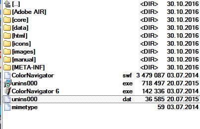

Tak, w XP nie mam ścieżki program data tam jest taka ścieżka jak na zdjęciu xp, folder data zawiera plik capabilites rozm. 7kb

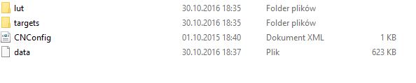

natomiast w win10 jest ścieżka Program data jak na zdjęciu windows10
Re: z Windows XP na windows 10
30 października 2016, 19:26 - ndz
Wobec tego niech Pan szuka pliku data.xml.

Ok już mam, napiszę jak to zrobiłem może ktoś z tego skorzysta,
1. na winXP CN jest zapisywany na dwóch ścieżkach pierwsza to Program files\Eizo\ Color navigator 6\data i z tej ścieżki nic nie kopiujemy, natomiast z druga ścieżka C:\Documents and settings\all user\dane aplikacji\eizo\color navigator 6\data i ten plik data kopiujemy.
2. na win10 instalujemy CN ale nie uruchamiamy, wchodzimy na ścieżkę Program Data\eizo\ color navigator\ i tu usuwamy plik data i wgrywamy ten z winXP i teraz uruchamiamy CN i działa.
