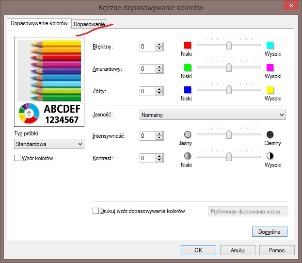

W przypadku niezadowolenia z wyników drukowania zalecamy przeprowadzenie modyfikacji ustawień jakości wydruku w sterowniku z pozycji komputera, np.:
Ustawianie poziomu Jakość wydruku
Wybieranie ustawienia korekcji kolorów
Optymalne drukowanie danych obrazu
Dopasowywanie kolorów za pomocą sterownika drukarki
Drukowanie przy użyciu profili ICC
Dopasowywanie balansu kolorów
Dopasowywanie balansu kolorów przy użyciu wzorów przykładowych (sterownik drukarki)
Dopasowywanie intensywności koloru
Dopasowywanie kontrastu
Do tego odsyłacze do instrukcji obsługi. Ogólnie nic mądrego...

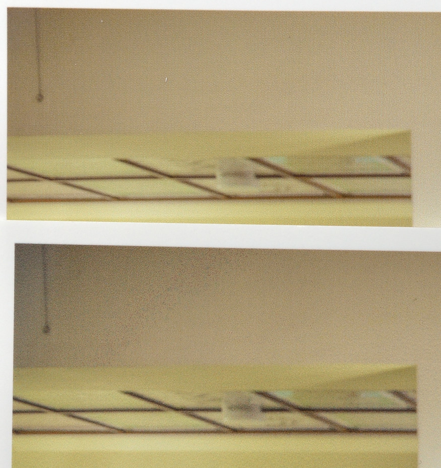

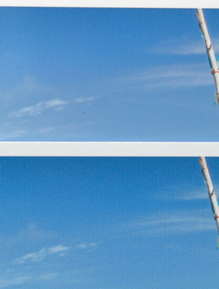

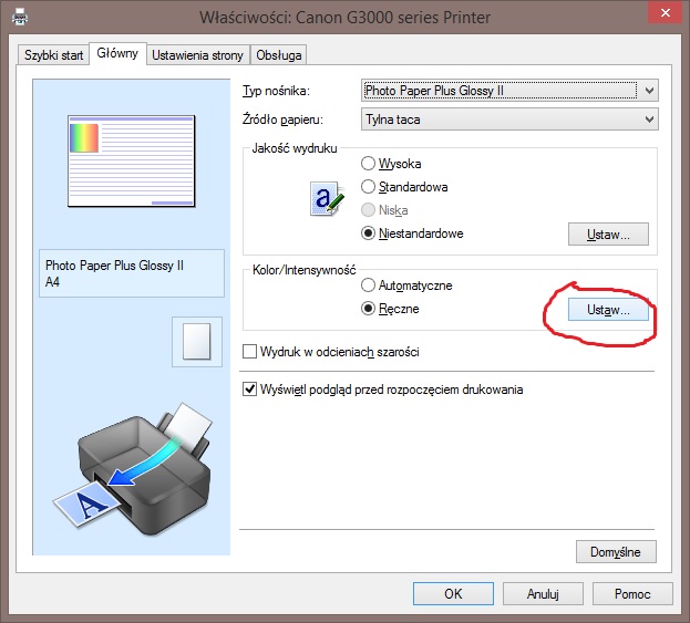

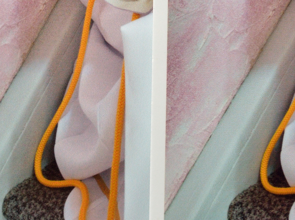

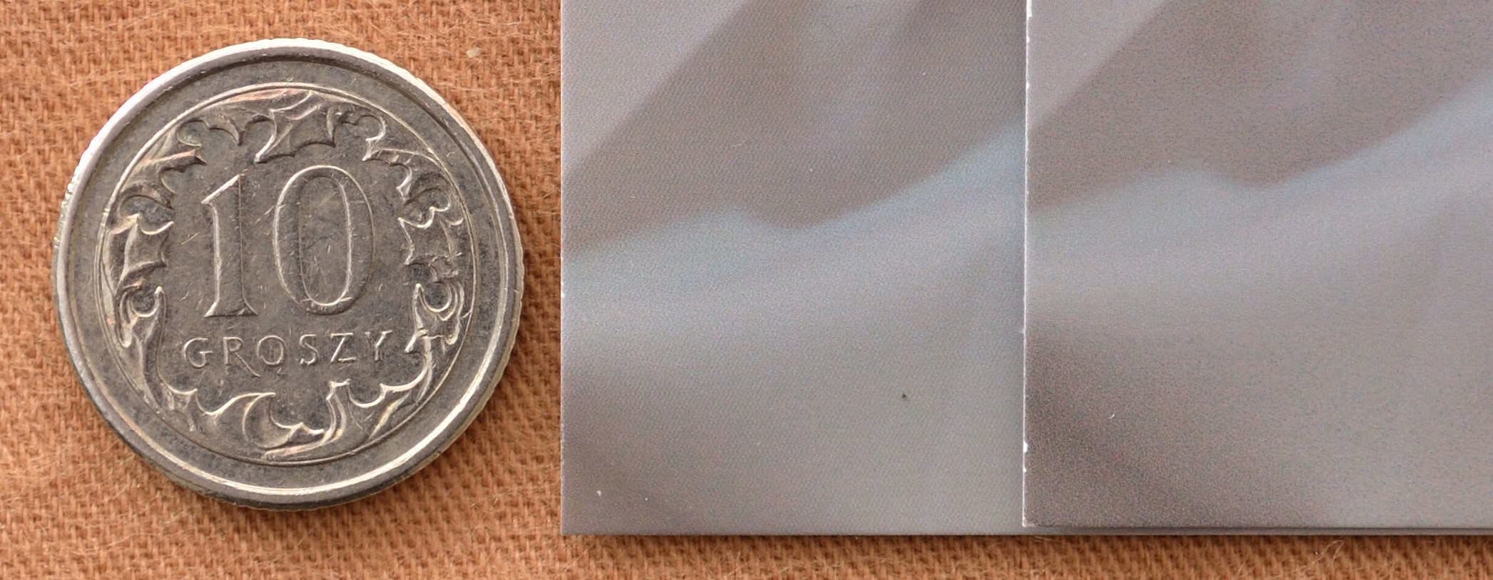

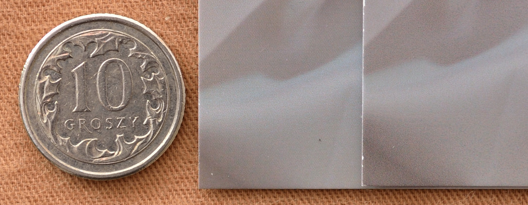

Po wydruku niestety konsternacja.
W dziennym świetle widoczne wyraźnie paskowanie na jednolitych powierzchniach,
a przejścia tonalne w cieniach przypominają kolorową sr..czkę.
Więc wyrównywanie głowic itd. ...
Nadal kaszana. Widać jednak to urządzenie do druku faktur a nie "zdjęć wysokiej jakości" jak canon głosi :)

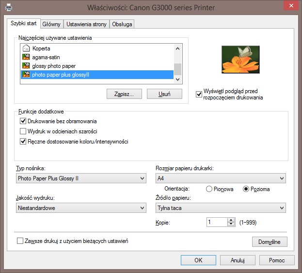

Grzebię w ustawieniach i eureka. Zmieniając jakość druku na niestandardowe okazuje się
że najlepsza jakość jest niedostępna dla tego papieru.
Więc jadę po kolei wszystkie opcje i tylko dla jednego papieru -photo paper plus glossy II "wajcha"
w sterowniku pozwala na przestawienie na najlepszą jakość.
Więc klik. Wydruk. Uff ;) Jest w końcu normalnie.
Magicznym sposobem paskowanie znika, przejścia tonalne nie przypominają kolorowej ciapki,
zdjęcie przestaje razić nędzną jakością.
Jaki canon, poza tym żeby wyciągnąć kasę za droższy papier, ma interes w tym aby sztucznie
blokować możliwość uzyskania najlepszej jakości na innym papierze?
Chyba tylko taki.
Tyle że mniej dociekliwy użytkownik na to nie wpadnie i będzie rzucał mięsem jakie g..wno
sobie zafundował i podziwiał piękne paski na błękitnym niebie...
Mylące jest samo okno wyboru jakości.
Przy papierach foto zawsze można wybrać z: jakość STANDARDOWA lub WYSOKA
Po wyborze NIESTANDARDOWE okazuje się że WYSOKA to wcale nie najwyższe ustawienie
-da się lepiej ale tylko na photo paper plus glossy II :)

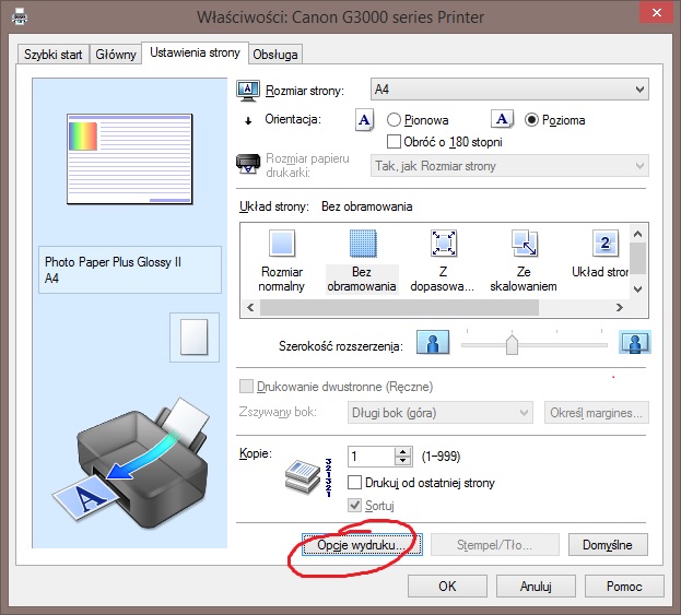

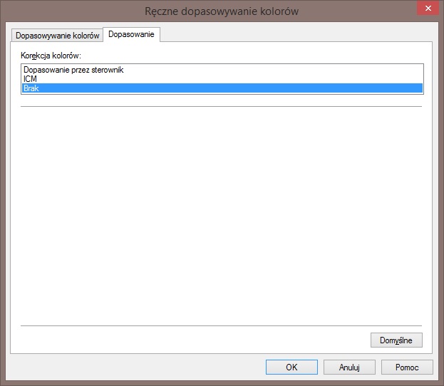

Ogólnie wypraktykowałem następujące ustawienia.
W sterowniku:
photo paper plus glossy II -jedyna opcja ustawienia najwyższej jakości druku
jakość wydruku niestandardowa -wajcha maksymalnie w prawo :)
Lightoroom color menagment:

Czy sprawdzałeś to o czym pisałem, że drukarka pełnię swoich możliwości pokazuje tylko po ustawieniu
photo paper plus glossy II i ustawieniu ręcznym jakości w opcji niestanadardowe na max?
Jeśli drukujesz jak canon sugeruje dla tego papieru -w ustawieniu glossy paper to drukarka nie pracuje w
maksymalnej rozdzielczości/jakości. Różnica jest naprawdę ciężka do przeoczenia.
Ogólnie wybierając rodzaj papieru w sterowniku wybieramy przy okazji niejako tryb pracy drukarki.
Dla zwykłego papieru używa również czarnego pigmentu, dla pozostałych jakąś pośrednią jakość/rozdzielczość,
a dla wspominanego glossy II daje możliwość włączenia najlepszej jakości.

Rzeczywiście przy wyborze photo paper plus glossy II można ustawić niestandardową jakość na poziomie większym niż wysoka. Nie wiem dlaczego taka możliwość istnieje wyłącznie dla tego papieru.
Robiłem dzisiaj wydruki zdjęć w tym trybie i nie widzę żadnej różnicy w jakości między wcześniejszymi wykonanymi dla Glossy Photo Paper w jakości wysokiej, a tymi dla photo paper plus glossy II i jakości 'wysokiej +1'.
Użyłem zwykłej lupy i w powiększeniu różnicy nie widać, dopiero oglądanie przez okular mikroskopu o 10 krotnym powiększeniu daje nieco inny obraz. Kropki barwnika są rozrzucone bardziej nieregularnie w jakości 'wysokiej +1'. W zwykłej wysokiej jest delikatna liniowość w kierunku przesuwu głowicy, ale widoczna tylko w bardzo dużym powiększeniu i nie wszędzie - trzeba się mocno wpatrywać i szukać takich miejsc gdzie to widać.
Generalnie uważam, że nie ma to znaczenia. Ale skoro może być jakość +1, czemu jej nie używać?
Ale naprawdę, rozdzielczość jest bardzo duża w obu trybach. Nie czepiałbym się.

Różnice są dokładnie takie.
Góra i prawo najlepsza jakość, dół i lewo wysoka.
Najlepsza jakość drobniutki, regularny raster. Wysoka "wielkie" kolorowe ciapy.
Ja te różnice widzę bez problemu w dobrym dziennym światle z typowej odległości oglądania odbitek 10x15

Zapewniam Cię, że pierwszy raz widzę taki efekt.
U mnie zdjęcia są nie do odróżnienia. Wziąłbyś do ręki i nie potrafiłbyś powiedzieć które z 3 jest w jakości wysokiej lub odwrotnie.
To są skany czy zrobione zdjęcia? Jak duże fragmenty?
Trudno to ocenić bo nie wiadomo jak duże jest powiększenie.
U mnie liniowość widoczna jest tylko przy 10 krotnym powiększeniu i to tylko w jaśniejszych miejscach.

To zdjęcia zdjęć.
Jedno leży na drugim. Wycinki kadru wielkości ~ 20mm.
Przeskalowane o 50% w dół.
Te są drukowane pod win10, poprzednie na maćku.
Zachowanie dokładnie takie samo.
Co do Twojego profilu to mam z nim jakiś problem.
Drukowane pod win, z jedynego programu jaki tam mam -nikon capture nx-d zdjęcia są b. ciemne.
Zarządzanie barwą w sterowniku oczywiście wyłączone.
Pod lightroom na mac coś się knoci bo mają silnie magentowy odcień. Odwzorowanie relative.
Na podglądzie soft proofing za to wygląda wszystko jak należy.
Apple aperture drukuje z nim ok, ale pod warunkiem odhaczenia black point compensation,
po zaznaczeniu również magentowa dominanta :) czyli takie zachowanie jak pod lightroom.
Nie bardzo kumam o co biega bom za cienki.
Tyle że pod macOS nie ma za bardzo czego poknocić...
Po wyborze w np. lightroom profilu papieru sekcja dopasowania kolorów w sterowniku z automatu się dezaktywuje.
Także nie ma możliwości aby obraz przeszedł np. dwukrotnie przez zarządzanie barwą.

Jeżeli ustawisz opcje sterownika drukarki w win jak na tych obrazkach które zrobiłem, powinieneś otrzymać poprawne wydruki.
Tak samo wychodzą w LR, DPP, CaptureOne. Przy takich ustawieniach był wykonany profil, z wyjątkiem rodzaju papieru który był Glossy Photo Paper.
Na macu kiedyś coś wydrukowałem z tym profilem, kiedy miałem jeszcze maca by sprawdzić czy tak samo wychodzą rude brązy w perceptual. Tak samo wychodziły, bez różnicy. Więc profil na macu działał. Mac był w fazie testów i wywaliłem go jak nie chciał działać z moją nową klawiaturą, więc nie mogę teraz zobaczyć co jest w sterowniku.
Skoro w soft proofingu jest ok, a zdjęcie jest do bani to znaczy że sterownik jednak coś tam dodaje od siebie. Suwaczki muszą być na 0. Sekcja dopasowania kolorów się dezaktywuje, ale może przed dezaktywacją suwaczki nie były na 0 i mimo to działają.
W win profil działa i na macu też powinien.
