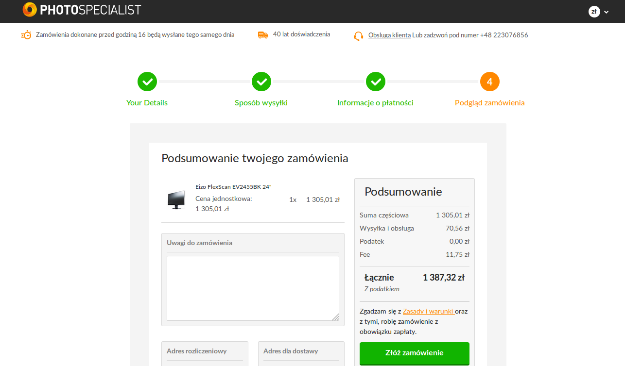

P.S. Znalazłem dość śmieszną ofertę (śmieszną, bo średnio wierzę w takie okazje), ale może ktoś z forumowiczów miał okazję kupować w tej firmie (w załączniku zrzut podsumowania zamówienia - na pewno nie kliknę teraz 'złóż zamówienie', ale chciałem przejść do końca, by zobaczyć, jaka będzie cena).
http://www.photospecialist.pl/eizo-ev24 ... cgodyHsD4w

Poczekajmy jeszcze cena wydaje się być nierealna i ona zdeterminuje wszystko,co do Nec EA244wmi mam ten monitor i nie widzę w nim niczego złego(migotanie obrazu to jego znana przypadłość),ja takowej nie zauważam ,każdy powinien ocenić to osobiście ,w tej klasie monitorów nie będzie przepaści w różnicy jakości ,chyba ,że cenowa ,jeżeli by miała być taka cena to mz.Nec tym modelem strzelił by sobie w stopę ,Eizo ev 2455 można kupić poniżej 1900PLN.
Re: Cena Evio ev2455
25 września 2016, 22:09 - ndz
Pierwszy raz widzę ten sklep, jakiś taki z d... , tak samo jak cena. Nie będzie większa niż 2000 zł, ale poczekajmy..
