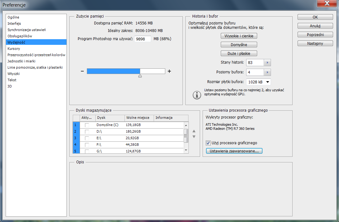

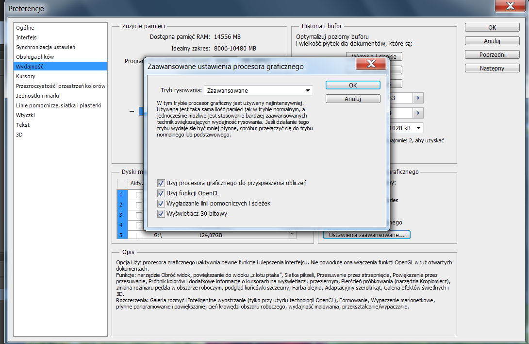

Problem pojawił się kiedy dokupiłem nową kartę graficzną, przerzuciłem system na dysk SDD i zapisałem się na tym forum żeby upewnić się jak dobrze skalibrować monitor :)
Wszystko robię zgodnie ze wskazówkami..
a mimo wszystko nie ma płynności gradientów jeśli chodzi o ciemne kolory, z odcieniami czarnego włącznie. (chociaż tu wygląda to dobrze https://monitory.mastiff.pl/temp/szarosc.png)
Kolory wyglądają jakbym monitor miał ustawiony na 8bitów.
Dokładnie ten problem opisywałem tu http://mva.pl/viewtopic.php?f=21&t=2700&start=10
Poza tym mimo że atramentów nie brakuje w moim epsonie L800 zauważyłem że drukarka np zamiast jasnego czerwonego drukuje ciemny buraczany (nie inny odcien, a zupełnie inny kolor).
w zdjęciu był zmieniony tylko kontrast..nie bawiłem się kolorami, więc nawet jeśli monitor przekłamuje to kolory powinny być zbliżone do tych naturalnych, które "widzi" aparat. Wcześniej ten problem nie występował.

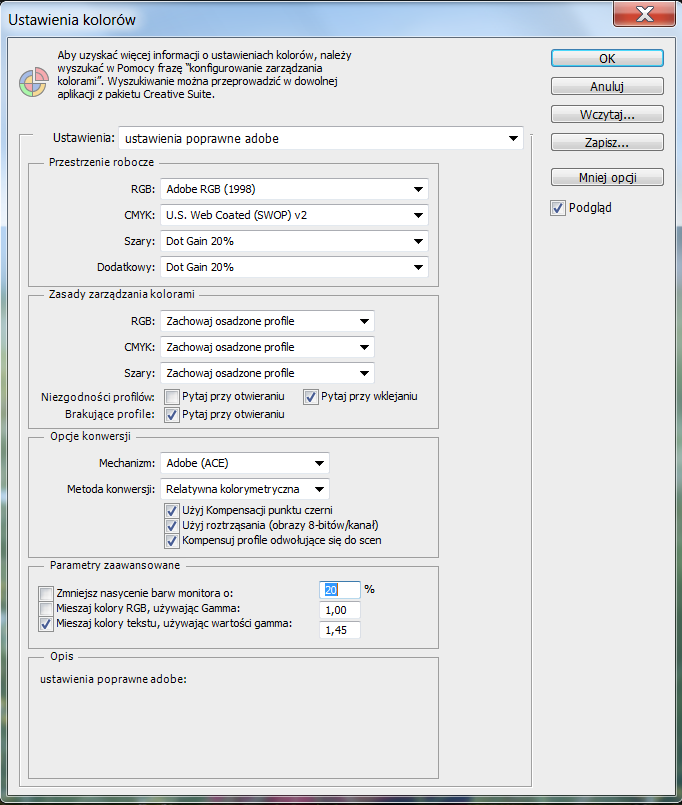

Nie wiem czy to ma jakieś znaczenie ale po zmianie karty graficznej zmieniłem trochę ustawienia w photoshopie zgodnie z filmikiem instruktażowym jak poniżej:
będę wdzięczny za wszelkie podpowiedzi.
