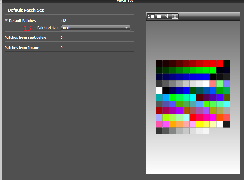

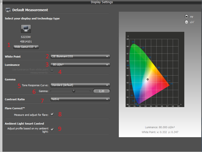

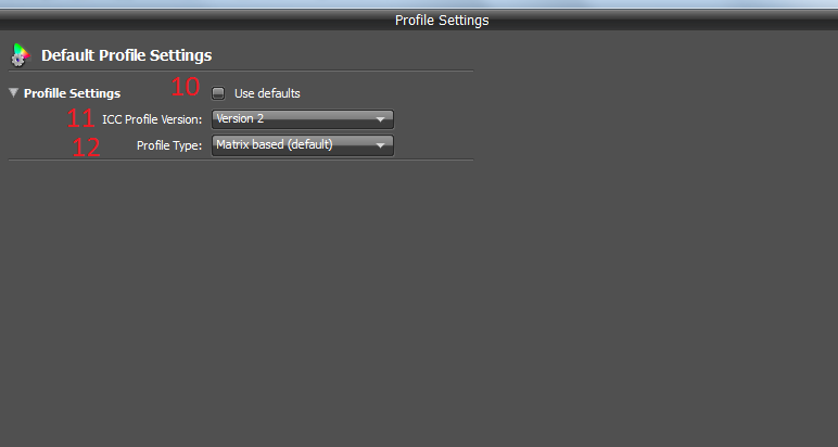

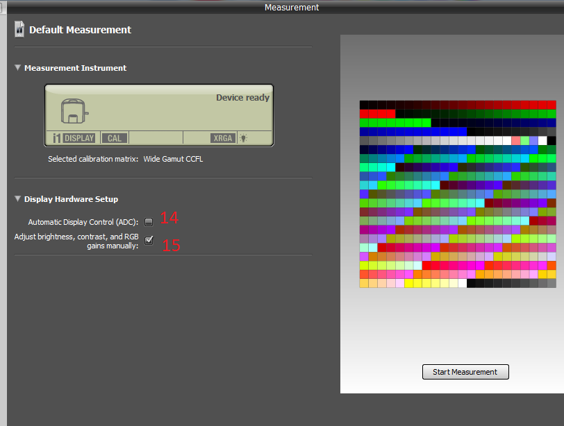

Cześć!
Będę wdzięczny za wskazówki jak skalibrować ten monitor.
Trochę studiowałem forum i doszedłem do informacji że powinienem ustawić WG CCFL.
Punkt bieli do zdjęć powinien być ustawiony na K6500, a przy wydrukach jeszcze mniej... w związku z tym jeśli obrabiam sobie zdjęcia na stronę internetową i do wydruków w labie, czy powinienem ustawić np k5500?? i czy to jest to samo co "CIE Illuminant D55" (bo takie mam oznakowanie w programie)?
Doczytałem tez na forum ze kalibracja tym przyrządem "nie jest perfekcyjna dla szerokogamutowych S-PVA", no ale trudno..nic innego nie mam.
Ustawienia monitora zresetowałem do fabrycznych.
kalibracja 01.png (73.48 KiB) Przejrzano 4545 razy
kalibracja 02.png (14.4 KiB) Przejrzano 4545 razy
kalibracja 03.png (18.86 KiB) Przejrzano 4545 razy
kalibracja 04.png (36.55 KiB) Przejrzano 4545 razy
Najbardziej mi zależy na podpowiedzi ustawień punktów od 2 do 9.
z góry dziękuje za wszelkie wskazówki.

Paradoksalnie pod druk generalnie lepiej spisuje się punkt bieli D65. Luminację musisz dopasować do warunków oświetleniowych. Kwestia jeszcze czy oceniasz wydruki na stanowisku roboczym czy w innych warunkach. Także jasność proponuję w zakresie 50-80 lumenów. Punkt 8 i 9 można odhaczyć.
Ewentualnie możesz spróbować dla porównania skalibrować softem basiCColor Display 5.

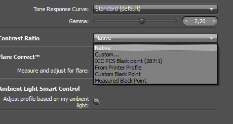

A jak ustawić kontrast?
Re: eizo s2233w + i1Profiler
04 lipca 2016, 16:43 - pn
Native, bez kombinacji.

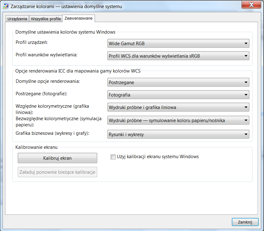

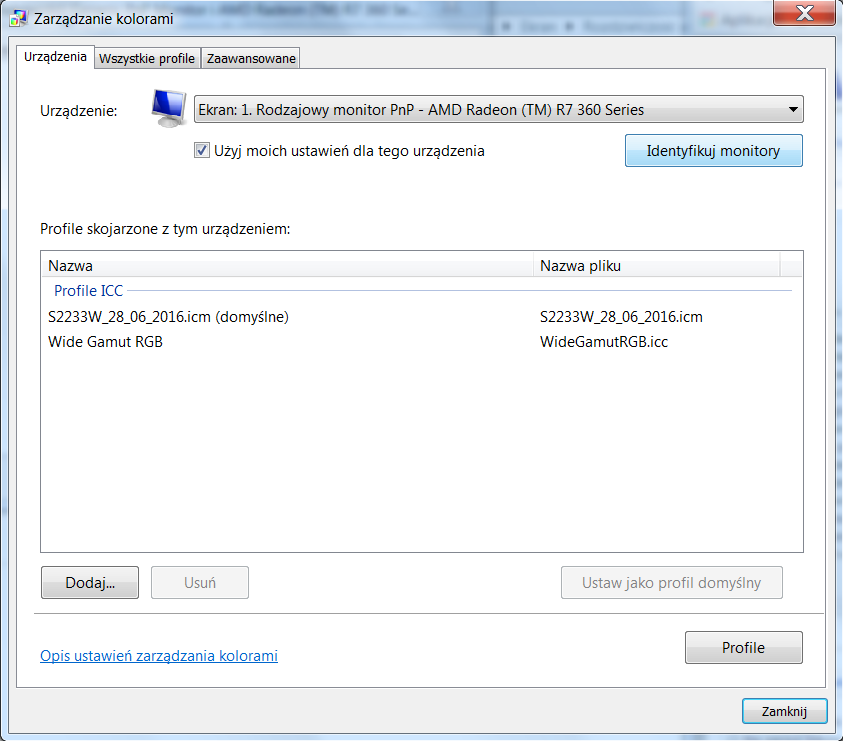

Panowie!
Po skalibrowaniu widoczna jest mała płynność gradientów.
Przykład - ekran programu windows media player po zakończeniu filmu - góra i dół programu ma gradient taki jakbym przełączył monitor na 8 bitów (wygląda to bardzo źle)
Zgodnie z tym co wyczytałem w temacie http://mva.pl/viewtopic.php?f=21&t=40
"Matematycznie idealny gradient jest dostępny pod adresem: https://monitory.mastiff.pl/temp/szarosc.png. Należy oglądać go w powiększeniu minimum 400 % w aplikacji bez zarządzania barwą, na przykład w przeglądarce internetowej. Określenie tak zwanego punktu odcięcia czerni polega na sprawdzeniu, ile kroków jasności zostało utraconych, zlanych w jednolitą czerń. Jeśli jest to 3-5 odcień, nie ma potrzeby korekty."
sprawdziłem i wygląda to tak jakby tylko dwa pierwsze kroki były połączone w jednolitą czerń (jeśli patrzeć pod kątem to widać nawet różnicę miedzy pierwszym a drugim), reszta jest w mirę płynna (na oko w 3-4 miejscach pojawia się jakby pasek ciut ciemniejszy..nie pasujący w kolejności - ale ponoć jest to normalne).
Mały test który przeprowadziłem dotyczy tylko odcieni szarości.. a co z resztą? co zrobiłem nie tak skoro w danym przykładnie powyżej wygląda to bardzo źle?..można by powiedzieć że tragicznie.
Monitor mam ustawiony na True Color 32bit
System pokazuje monitor jako: rodzajowy monitor PnP
W windowsie w oknie "Zarządzanie Kolorami" mam dostępny "wide Gamut RGB (domyślnie)" (mam też dostępny profil który się utworzył w czasie kalibracji) - nie ma znaczenia który wybiore (nie wpływa to na poprawę gradientu)
ps. na printscreenie "wide gamut rgb" nie jest jako domyślny bo zmieniałem żeby sprawdzić różnicę.

mathun pisze:
Tu jest oczywiście źle. W tym oknie nie należy nic dłubać względem ustawień fabrycznych. Zły profil urządzeń i włączona "Kalibracja".
mathun pisze:tutaj Pan młody i we włosach i na garniaku ma czarne kwadraty.(
Niczego takiego w zdjęciu nie ma. Stawiam na skrojoną dynamikę, złą kalibrację, uszkodzenie monitora lub dowolną kombinację powyższych.

Dzięki

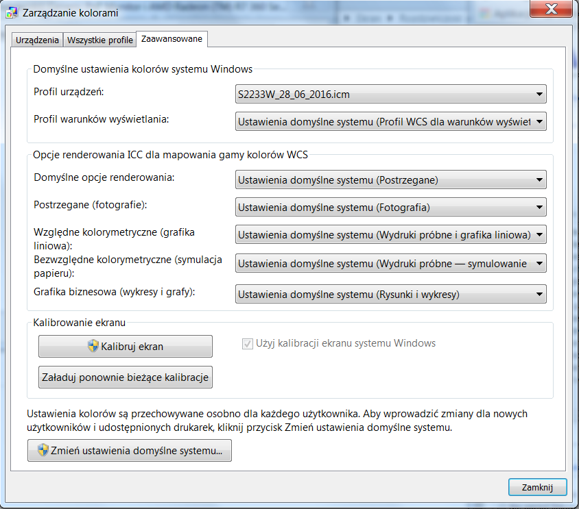

Zgłupiałem.. bo po odpaleniu kompa zmieniłem ustawienia tam gdzie sugerowałeś że nic nie należy zmieniać. zmieniłem na "wideGamut" i problemu nie dostrzegam..mało tego jak zmieniam na te ustawienia co były wcześniej też nie widzę problemu..o którym wcześniej pisałem. (być może po uruchomieniu windowsa było już dobrze)
Prosiłbym Tom01 żebyś mi napisał czy powinienem mieć ustawione tutaj w punkcie pierwszym Adobe 98 czy WideGamut (zdaje się że ściągnąłem ten profil ze strony producenta, przeznaczony dla tego monitora).
_______________________________________
Czy w tych ustawieniach poniżej powinienem ustawić też wideGamut czy usunąć obydwa profile..zdaje się że standardowo windows w tym okienku nie miał żadnego profilu.
Załącznik http://mva.pl/download/file.php?id=555 nie jest już dostępny
Uszkodzenie monitora raczej nie wchodzi w grę, bo problem nagle się pojawił po migracji systemu na sdd, wymianie karty graficznej i próbie samodzielnej kalibracji.. wcześniej było ok.
Jeśli już to myślę że tak jak napisałeś problem może być w skrojonej dynamice, w złej kalibracji

Profil urządzenia musi być profilem monitora. Nic innego. W "zaawansowanych" ma być tak:
Proszę pokazać profil po swojej kalibracji. Zobaczymy czy jest prawidłowy. Jak ma Pan ustawione regulatory monitora?
