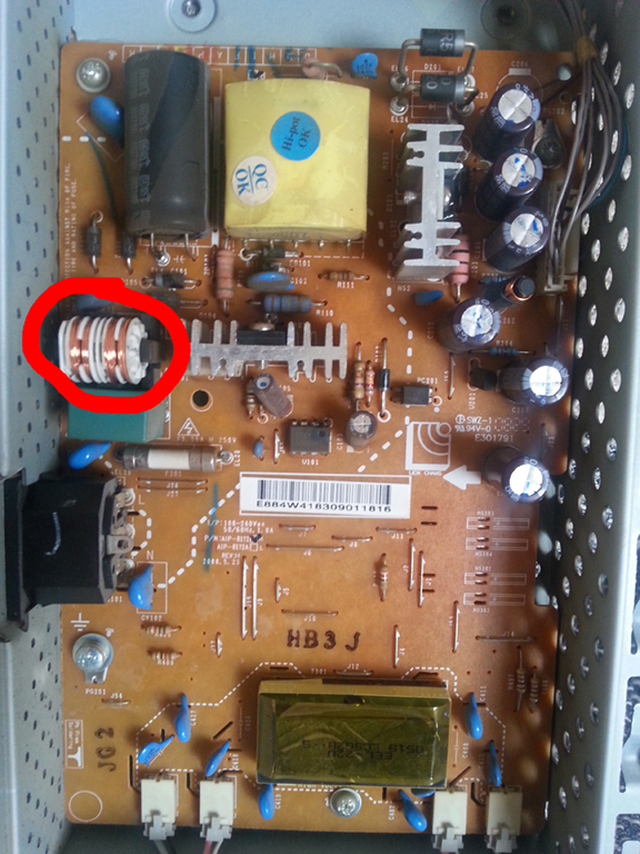

mam problem z moim starym monitorem, od kilku miesięcy zaczęło coś w nim dziwnie piszczeć, dzisiaj go rozebrałem próbowałem znaleźć piszczący element, ale nie jestem na 100% pewny czy dobry element zlokalizowałem. Czytałem, że trzeba zalać cewkę i po problemie.

Trzeba zdobyć lakier do transformatorów, nasączyć uzwojenie cewki i przejdzie.

Czy to może być ta cewka którą zaznaczyłem na czerwono ?

Ja bym zaczął od niej.
