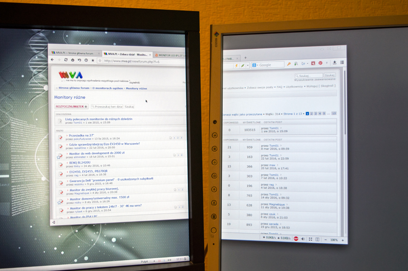

2. Druga sprawa to rozdzielczość tego monitora. Chodzi mi o wielkość wyświetlanych elementów na tym LG i moim Eizo CS230. Czy będą zbliżone? Pytam, bo obecnie mam dość duże rozbieżności tych wielkości (rym niezamierzony).
Przedstawiam w załączniku screena jak to obecnie wygląda.
Czy jednak przy tych samych rozdzielczościach (tego LG i CS230) 1920 x 1080 będą te elementy zbliżone?

PS. Wcześniejszy załącznik przedstawia Eizo CS230 (1920 x 1080, 23") oraz Eizo S1932 (1024 x 1280, 19") i jak widać rozmiary okien są bardzo różne.

Proszę porównywać takie coś jak wielkość plamki, rozmiar piksela. Ma to wpływ na wielkość obrazu. Monitory postawione obok siebie powinny mieć taką samą lub podobną:
EIZO CS230: 0,265mm
http://www.eizo.pl/monitor/coloredge-cs ... ecyfikacja
EIZO S1932: 0,294mm
LG 27MB65: 0,311mm

O! I to jest odpowiedź! Dziękuję max
Czyli wynika z tego, że jednak obraz będzie dużo większy :( Większy nawet niż na S1932.
Wygląda na to, że mimo, że to 27" nie upcham na nim więcej okienek... A miało być tak pięknie :D
