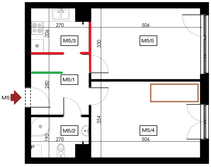

zastanawiam się jak oświetlić moje stanowisko pracy (biuro rachunkowe w domu). Biurko prawdopodobnie stanie obok przeszklonych drzwi (brązowy prostokąt) pod kątem 90 stopni. Mieszkalnie jest w stanie deweloperskim więc mogę dowolnie przesunąć punkt światła, aktualnie znajduje się on na samym środku sufitu. Po drugiej stronie prawdopodobnie stanie łóżko i szafa więc chodzi mi jedynie o dobre doświetlenie stanowiska pracy i przesunięcie źródła swiatla nie jest teraz problemem. Ściany i sufit będą pomalowane na biało, drzwi są w całości przeszklone więc w pomieszczeniu jest dość jasno (piszę dość, ponieważ jest to parter a okna wychodzą na 'dziedziniec' kamienicy, naprzeciwko jest kilka pięter więc dopływ światła jest ograniczony). W razie potrzeby mogę pojechać tam i zrobić zdjęcia o określonych godzinach. Będę pracować zarówno w ciągu dnia jak i wieczorem/ w nocy.
Cierpię na zespół suchego oka i moim priorytetem jest możliwość długiej pracy bez bolących oczu. Nie mam określonego budżetu, po prostu chcę to zrobić dobrze za rozsądne pieniądze. Jestem laikiem więc prosiłbym od razu o podanie proponowanych żarówek. Pomieszczenie ma 18m2. Posiadam lampkę wolnostojąca z żarówką z ikei za 20PLN, w razie potrzeby mogę też dokupić lampkę biurową. Jeśli brakuje danych proszę pytać.

Re: Jak oświetlić stanowisko pracy?
Lampy sufitowe z dobrej jakości świetlówkami, KONIECZNIE elektronicznym układem zapłonowym oraz płynną regulacją mocy. Będzie drogo. Moc taka, aby przy maksymalnym ustawieniu na biurku było ok 250lx. Warunek ten spełnia lampa 4x18W lub 2x36W na powierzchni ok 4-6m^2.
Mój okulista mówił o 300 luxach
ile to może kosztować kij razy oko? źródło światła zostawić na środku czy przesunąć trochę nad biurko?
Zależy co Pan wybierze. Świetlówki są stosunkowo tanie, kosztują ok 40-50 zł/szt. Oprawy trzeba pytać w hurtowniach oświetleń. Niestety większość, czyli klasa kilkudziesięciu do kilkuset zł, ma najtańsze możliwe układy zapłonowe, ale na szczęście żaden problem je wypatroszyć i wymienić stateczniki. Stateczniki można kupić luzem. Ew może uda się Panu znaleźć już gotowe oprawy dobrej jakości.
Rozmieszczenie zależy od tego co Pan chce osiągnąć. Jeśli ma być całe pomieszczenie równo oświetlone, dzieli Pan sufit na kwadraty lub prostokąty i umieszcza oprawy tak aby wyszło ok 70W na każde 4 do 6 m^2. Ważna uwaga: Nie należy umieszczać oprawy mocno za sobą, aby nie powodować flary na ekranie.
Wersja uproszczona i tańsza, ale gorsza jakościowo. Zakładam, že lampa sufitowa wyposażona jest w gwinty typowe E27.
Wkręcić w lampę na środku pokoju świetlówki Philips Tornado 32W, albo jeszcze mocniejsze, 45W, 65W. Tyle sztuk ile się zmieści. Jakość światła będzie niższej jakości od świetlówek graficznych (współczynnik oddawania barw Ra), ale w Twoim przypadku nie powinno mieć to znaczenia. W takim układzie ryzyko powstania flary na monitorze jest mniejsze.
Ostatnia to barwa 865, litości Max!!! Akwarium się zrobi.
Kryteria profesjonalne - barwa 950.
Kryteria amatorskie bez nacisku na kolor - barwa 840.
2700K. Przecież podałem.
4000K wymusza zastosowanie profesjonalnych świetlówek graficznych. O amatorskim rozwiązaniu nie ma w tym momencie mowy.
Edit. Jedna faktycznie się przemyciła 6500K. Miało być 2700K, czyli 827.
To już bardziej odpowiednie będą świetlówki e27 Narva:max pisze:Wersja uproszczona i tańsza, ale gorsza jakościowo. Zakładam, že lampa sufitowa wyposażona jest w gwinty typowe E27.
23W. Słabowite. Philips Tornado ma 32W, 45W, 65W.
65W ta jest 827, 2700K.

Mam u siebie i bardzo dobrze się komponują ze światłem wpadającym przez okno w dzień. W nocy razem ze świetlówką 4200K też bardzo dobrze.
Słabowite to są te Philipsy.
BIO Vital wytwarzają światło o barwie dziennej 5800 K i bardzo dobrym wskaźniku oddawania barw Ra 1Amax pisze:23W. Słabowite. Philips Tornado ma 32W, 45W, 65W.
Miałem na myśli moc. Widmo jest przeciętne w tych Philipsach.
5800K to może być za "zimno" wieczorem. Blisko do
Dzięki za szybkie odpowiedzi. Skoro nie umieszczać za sobą to umieścić z boku w miarę blisko monitora?
W dzień bardzo dobrze, w nocy łączę z 9W "zwykłą" 4200K Lexmana, oświetlają tło za monitorem i okolice wokół monitora.max pisze:Miałem na myśli moc. Widmo jest przeciętne w tych Philipsach.
5800K to może być za "zimno" wieczorem. Blisko doTom01 pisze:Ostatnia to barwa 865, litości Max!!!
W dzień wiadomo, że dobrze. W dzień to mogłoby być nawet 6500K i nikt by nie narzekał.
Wieczorem jednak odbiór barwy bieli jest zupełnie inny. Lepsza jest zdecydowanie niższa temperatura.
Optymalnie byłoby 4000K, jak mòwi Tom. Tyle tylko, że wymusza to zastosowanie profesjonalnych źròdeł światła, w postaci świetlòwek graficznych. O ile dla grafika to byłoby dobre rozwiązanie, o tyle dla księgowego to znòw pewien przerost formy.
Niestety "amatorskie" mocne świetlówki mają tylko dwie temperatury: 2700K i 6500K.
2700K jest trochę za ciepła. 6500K zdecydowanie za zimna wieczorem. Lepiej i przyjemniej więc wybrać 2700K, czyli barwę 827.
Do prawidłowej pracy wzroku jest natomiast zalecana wysoka moc świetlna i taką mają Philips Tornado. A że widmo mają gorsze od rur graficznych Philips Graphica, to wiadomo.
Z tego co wiem, nie powinno się łączyć źródeł światła o odmiennym widmie w celu mieszania.

dochodziłem, ale jest dla mnie idealne.
I jeszcze jedno, popularna świetlówka 6500K oświetlająca otoczenie monitora nie sprawdziła się nawet w dzień.5800 idealnie komponuje się ze światłem z okna.
Jasno w domu mnie męczy, więc to zalecenie nie jest uniwersalne. Chyba żebym siedział w okularach przeciwsłonecznych. 4000K o nie dużym strumieniu świetlnym jak słusznie zauważył TOM01, odbierałem za ciepłe, stąd ten pomysł ze świetlówką Narva 5800K. Mieszanie do oświetlenia tła, nie jest krytyczne. Zdjęcia i tak oceniam w miejscu gdzie dominuje Narva 5800K. z tym że to raczej awaryjnie, wolę drukować w dzień. W nocy obróbka. Dosyć długo do tego modelu autorskiegomax pisze:W dzień wiadomo, że dobrze. W dzień to mogłoby być nawet 6500K i nikt by nie narzekał.
Świetlówka o CCT=6500K kompletnie nie nadaje się do oświetlania pomieszczenia. Raczej do akwarystyki i lad sklepowych z mięsem. Do oświetlania wydruków lampa powinna mieć jak najbliżej 5000, nie 5800K.
Pamiętajmy, że mamy tu Alberto Księgowego z cyferkami, a nie grafika i stanowisko do oceny wydruków.
Ale jak będzie miał ciemno i jaskrawy monitor to nie będzie komfortu.
Dlatego zaproponowałem świetlówki kompaktowe, pasujące do normalnych gwintòw i lamp, jednak o potężnej mocy świetlnej 32W, 45W, 65W, 2700K. Nie ma za dużo tak mocnych źròdeł światła do E27. Jeśli lampa sufitowa ma standardowo 3 oprawki to będzie jasno.

przy świetle 2700K to w pomieszczeniu obok.
Absolutnie tego nie podważam.Z różnych powodów, nie będę w kółko o tym prawił, mam tak jak pisałem.U mnie się to sprawdza.Zdjęcia ogladam w świetle dziennym, przy sztucznym 2700K, zdaża się też że przy swietle o temp.barwowej 6500K Na stanowisku mam mozliwosc oceny wydruku w całym tym zakresie, chociaż nie do końcaTom01 pisze: Do oświetlania wydruków lampa powinna mieć jak najbliżej 5000, nie 5800K.
