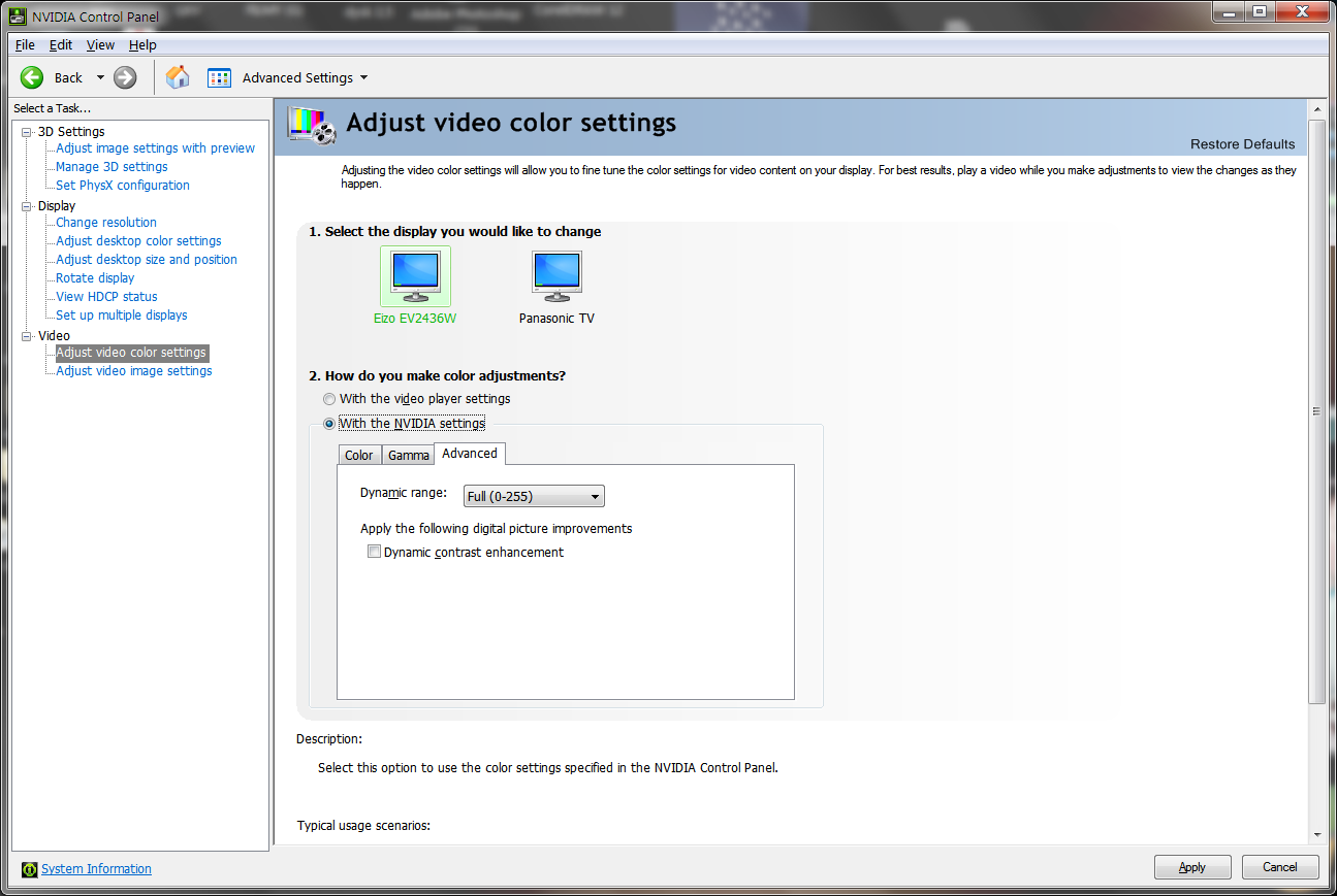

Ustawienia wyświetlania zakresu 0-255 (full) i 16-235(limited) dotyczą wyświetlania materiałów wideo. Ustawienia te nie wpływają na wyświetlanie obrazów statycznych, pulpitu, interfejsów programów czy zdjęć. Przynajmniej tak mam w sterowniku karty nvidia.Tom01 pisze:Celem zastosowania ww przejściówki jest ominięcie wejścia HDMI w monitorze i błędnego rozpoznania urządzenia przez sterownik karty graficznej, jako telewizora. Można również połączyć HDMI-HDMI i w sterowniku karty poszukać ustawień dotyczących palety, z reguły oznaczonej jako "pełna" lub "ograniczona" i przestawić na "pełna".marcel pisze:Nasuwa mi się, jako elektronikowi, następująca wątpliwość: Czy przejściówka HDMI-DVI zlikwiduje ograniczenia standardu HDMI?

Nic takiego się nie dzieje, przecież pisałem. Tylko w materiale wideo i do tego przy włączeniu sterowania odtwarzaczy sterami nvidii, jest jeszcze opcja ustawienia tego w każdym odtwarzaczu dowolnie.Tom01 pisze:Nie tylko materiałów video. Jeśli będzie ustawiona paleta "ograniczona", wszelkie treści idące do monitora będą wyświetlane z zakresu 16-236 odcień. Pierwsze 16 i ostatnie 16 odcieni jest skompresowane w jeden.
- dynamika1.png (111.7 KiB) Przejrzano 5248 razy

ps. Może pan zrobić zrzut ekranu z takimi ustawieniami sterownika karty graf. który ma takie ustawienia, a nie dotyczą one materiału wideo tak jak to jest na moim zrzucie? Nie to żebym panu nie wierzył, ale zrzut to... zrzutJuriko pisze: Ustawienia wyświetlania zakresu 0-255 (full) i 16-235(limited) dotyczą wyświetlania materiałów wideo. Ustawienia te nie wpływają na wyświetlanie obrazów statycznych, pulpitu, interfejsów programów czy zdjęć. Przynajmniej tak mam w sterowniku karty nvidia.

Sterowniki Intela jak widać w ogóle nie rozróżniają treści, tak jak to jest w moim sterowniku nvidii. Ciekawe czy przy wybraniu monitora jako wyświetlacza była by ta opcja aktywna?
Ja od zawsze korzystam zarówno z monitora jak i z tv do wyświetlania treści z kompa i zawsze w nvidii było tak jak pisałem, stąd czytając tu o możliwym ograniczeniu palety odcieni przy podłączeniu za pomocą hdmi w tv sprawdziłem czy mnie to dotyczy.

Tak, jest aktywna w przypadku każdego ekranu. Dlatego tyle się tłucze o niebezpieczeństwach HDMI. Sterowniki Nvidii również potrafią zachowywać się nieprzewidywalnie w zależności od wersji i personalizowania. Niedawno spotkałem się z laptopem, z Nvidią właśnie, gdzie nie tylko na zewnętrznym monitorze ale i na wbudowanym była paleta 16-236 i nie dało się tego wyłączyć.
PS. Na powyższym zrzucie jest podłączony monitor przez HDMI, to nie jest telewizor!

Nieistotne w kontekście laptopów bo to nie tylko ich problem. Zrzut jaki Panu pokazałem jest z komputera stacjonarnego i monitora podłączonego przez HDMI.
