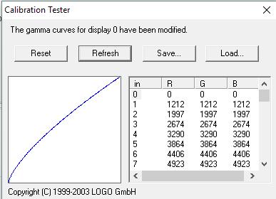

Jak się zmieniają kolory przy przestawianiu gammy w menu monitora w sensie więcej niż 2.2 oraz mniej niż 2.2. Proszę również pokazać zrzut ekranu co pokazuje ten programik: https://monitory.mastiff.pl/temp/tester.zip
Re: Eizo ev2450 - problem z gammą
Print screen w załączniku.
Podczas zmiany gammy na 2.4 kolory na obrazku bledną.

No i ma Pan przyczynę. Programik pokazuje zawartość LUT karty graficznej. Przy braku ingerencji jest to linia prosta. U Pana jest jakiś profil wykrzywiający znacząco krzywą odpowiedzi tonalnej na niestandardową lub, co bardziej prawdopodobne, modyfikacja w ustawieniach koloru karty graficznej. Wywalić profile, zresetować wszystko w ustawieniach karty i będzie dobrze.
Znalazłem programik, który mi ingerował (flux) - po jego wyłączeniu i wyłączeniu profili, mogłem już z poziomu windowsa ustawić/poprawić nieco gammę. No teraz mam prawie idealnie
Widać tylko bardzo bardzo delikatnie kolor na obrazku, a wykres w teście jest "na oko" prostą linią. Wielkie dzięki za pomoc.
