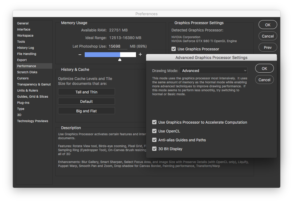

Dzisiaj uaktualniłem Photoshopa, a tu:
Screen Shot 2015-12-04 at 23.30.44.png (173.68 KiB) Przejrzano 5865 razy
Na Macu, na konsumenckiej karcie. Żadne Quadro czy FirePro.

Ale o co chodzi ? Jakieś wnioski, spostrzeżenia, uwagi, cokolwiek ?
Filip
Posty: 753
Re: 30 Bit Color
05 grudnia 2015, 09:53 - sob
Chodzi o to, że do tej pory nie było.

ElCapitan wprowadził obsługę 10bitów/kanał, więc wypadałoby żeby PS też to wspierał. Zaznaczenie tej opcji nic nie da jeśli karta graficzna nie poda takiego sygnału, a zrobi to tylko w Macach Pro i nowych iMacach.

W Macach Pro nie wszystkich chyba. Zdaje się, że musi być w miarę nowa karta grafiki. Jeśli ktoś jest zainteresowany to mogę sprawdzić na Radeonie 4870 (oryginalny Macowy) i na R9 280x.

Jako ciekawostkę dodam, że 30 Bit Color działa nawet na stareńkiej karcie Radeon 4870. Oczywiście na R9 też.

A ja nie widzę najmniejszej różnicy. Karta FirePro D500 z 10 bitami, monitor tyż i kompletnie nie widzę różnicy nawet na wyjątkowo wrednych gradientach. :(

Na tych z moich linków też? Acha! Po przestawieniu trzeba zrestartować Photoshopa. Ja widzę dramatyczną różnicę. Z wyłączonym są schody, a z włączonym totalna gładź.

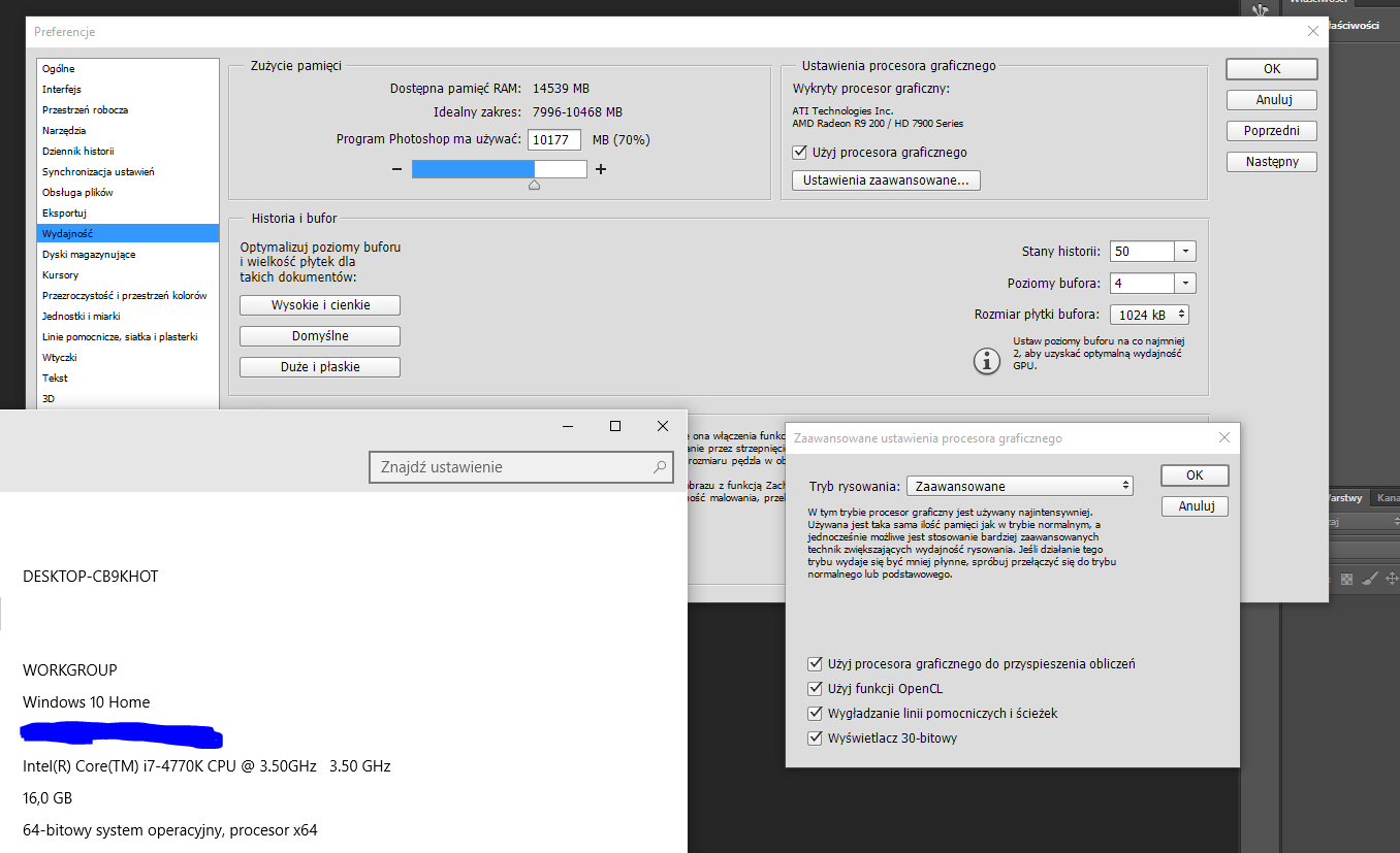

Możesz to szerzej opisać? Wtedy na Windowsie też powinno działać z wszystkimi kartami, może działa? Sprawdźcie też na 8 bitowych ekranach czy jest różnica, skoro na retinie jest.
Chyba że chodzi ci o to, że zamiast OpenGL zaczęto używać Metal. Skoro w DirectX normalne karty podają 30 bitów w DX, to w Metalu może też? Ale nie wiem czy głupot nie pisze, bo wiedzę o tym mam minimalną.
Tryb rysowania zaawansowany jako jedyny nie ma w opisie nic o OpenGL, ale w Zwykłym gradient też jest płynny. Tylko w Podstawowym nie jest.
