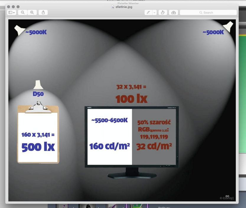

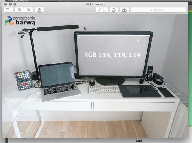

Po pierwsze sugeruję zrobić dwa targety (gamut native i sRGB) w kilku odmianach różniących się poziomem jasności. Przykładowo zacząć od 40 cd/m2 i kolejno 60/80/100 cd/m2. Sprawdzić względem oświetlenia w pomieszczeniu (przełącza się myszką między targetami) i wybrać właściwą opcję. Można zrobić w krokach co 10 cd/m2. Nieużywane targety można najwyżej potem usunąć. Do oceny warto posłużyć się gradientem szarości lub wyświetlić naturalną szarość na monitorze, jak pokazano w załączniku.
> LR: gamut native
> codzienna praca / publikacja w necie: gamut sRGB
W obu przypadkach D65, gamma 2,2, punkt czerni na minimum.

...sprawdzą się znakomicie. Proszę wybrać sRGB i moc podświetlenia adekwatną do oświetlenia w otoczeniu monitora wg Jastrzębia.
