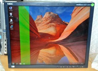

Mam monitor Nec 1980Sxi na którym po jakimś czasie od włączenia pojawiają się dwa cienkie pionowe paski. Czy to wskazuje na uszkodzenie matrycy czy może jest to winna czegoś innego? Przez pierwsze 15 minut od uruchomienia monitora pasków nie ma i pojawiają się dopiero jak monitor trochę popracuje.
Wygląda to mniej więcej tak tylko zamiast jednego są 2 paski
Chciałbym się też dowiedzieć jak wygląda sprawa zakupu matrycy do tego monitora? Jakiej matrycy mam szukać i gdzie?

Moim zdaniem matrycy nie ma sensu kupować i wymieniać. Nie opłaca się. Co najwyżej zdjąć obudowę i poruszać wewnętrznymi kabelkami, gniazdami i wtyczkami. Może wraz z rozgrzewaniem monitora coś przestaje kontaktować, zimny lub lub coś podobnego.
Zamiast wymieniać matrycę, moim zdaniem lepiej kupić używanego NEC LCD1990SXi, EIZO S1921 itp.

Przerabiałem ten temat,początkowo te paski znikają,następnie pozostają na stałe.Monitor do wymiany,nic się z tym nie da zrobić.
