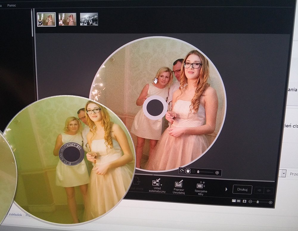

Nie wiem, czy ja mam takiego pecha, czy co ale już nerwy tracę.
Drukuję na Canonie płyty CD od Verbatima Glossy White Wide Printable Waterproof.
Atramenty z PrintLab i do tej pory nie było większych problemów z kolorem, a dzisiaj nie jestem w stanie normalnie wydrukować zdjęcia.
Skąd ona bierze tą zieleń... dodam, że test dysz jest OK, wydruk zdjęcia już kupa, płyta - jak widać na zdjęciu.
To samo na SC-800 ma poprawne kolory.
Wywaliłem PrintLaby, wsadziłem oryginalne tusze, wydrukowałem 4 płyty i nadal to samo
Jakieś sugestie?

Wejdź w ustawienia drukarki i ręcznie ustaw kolory, z tego co widać trzeba zdjąć żółty i cyjan. Kilka prób na jednej płytce można śmiało zmieścić.
Pozdrawiam, Jurek
Re: Canon iP7250
U mnie to samo na IP8750, też używam PrintLabów.
Z tym, że u mnie zdjęcia idą elegancko, problem jest tylko z płytami.
Wygląda na to, że to wina płyt, może jakaś felerna partia ?
Ja koryguję tak jak radzi Juriko i jest ok, na ile oczywiście pozwala powierzchnia płyty.

na razie odechciało mi się prób, zrobiłem sepie i klientka zadowolona, ale w przyszły weekend musze zrobić testy.
Paria ta sama od 20 płyt i poprzednie były ok, tylko teraz coś siadlo.
