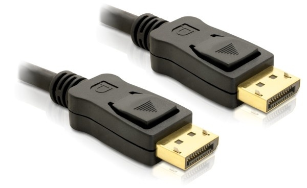

Kabla używam tego:
Dostałem z monitorem jeszcze 2 kabel:
Obrazek,
ale w karcie graficznej mam jeszcze tylko wyjście HDMI.
A jak sprawdzić, obraz na kompie jest właściwy? Tzn. jest jakaś tablica testowa na kolory, szarość itp.?
Re: IrfanView a PS
21 maja 2015, 19:21 - czw
rad500 pisze:Kabla używam tego:
Prawidłowo, z tym, że to DVI nie VGA. Ilość odcieni jaka idzie do monitora jest ustawiana w sterowniku i nie ma powodu temu nie wierzyć.
Jak ten VGA wygląda.
Re: IrfanView a PS
21 maja 2015, 19:44 - czw
Trapezoidalna wtyczka z 15 pinami.
