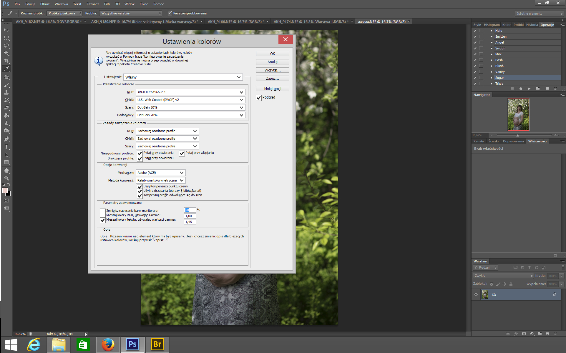

Zarządza. Obstawiam wyłączenie CM w Color Settings

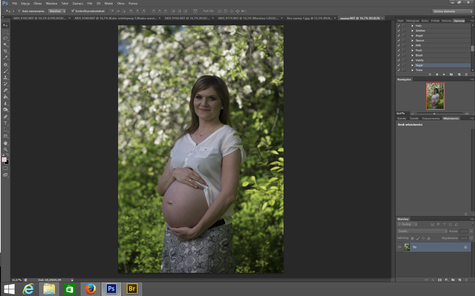

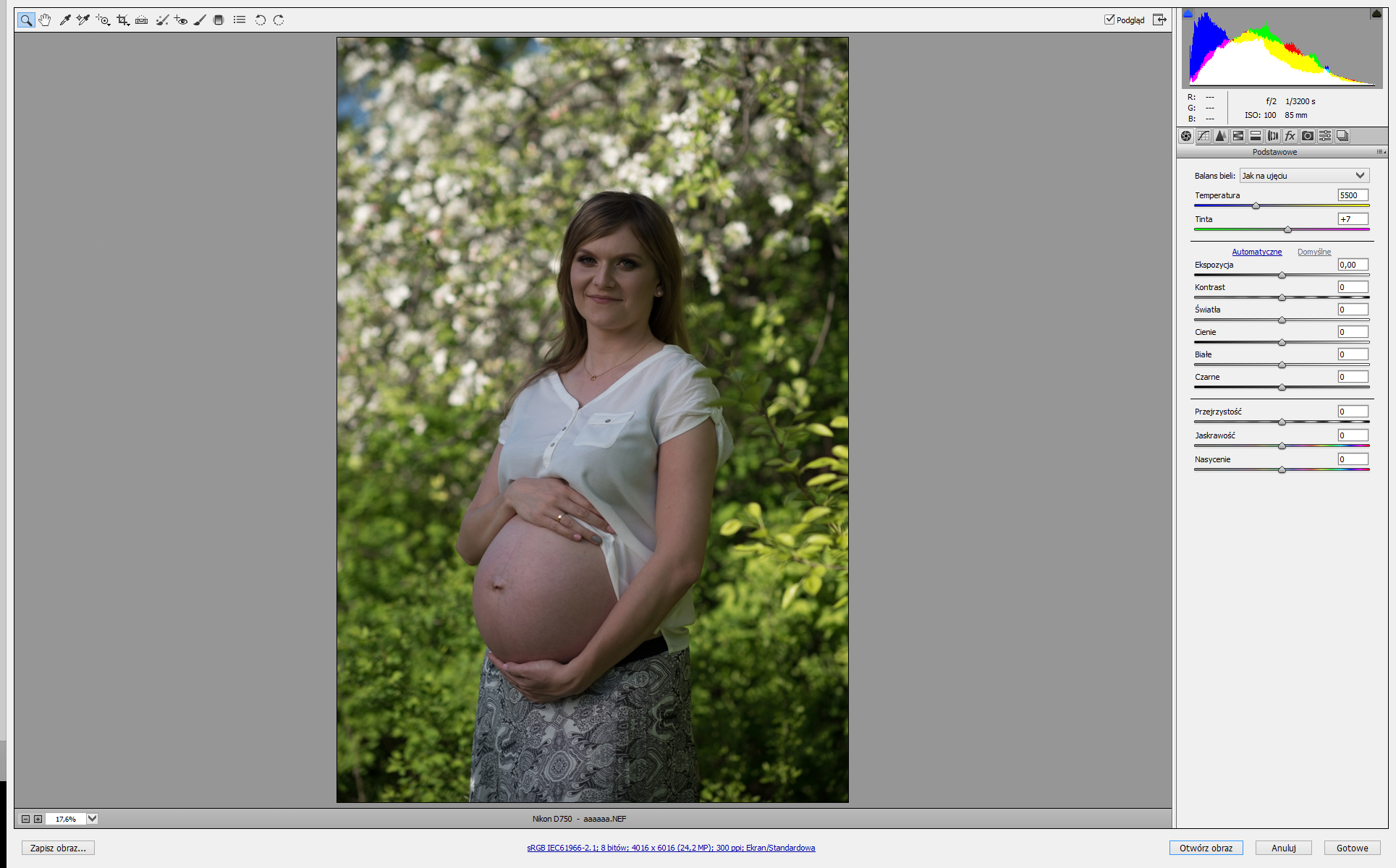

20 maja 2015, 17:15 - śr
veni vidi i dupa
Wyglada mi to na problem z ACRem, ale nie dalo przeinstalowac, brak internetu do pobrania isntalki.
Tak to wyglada:
Bez nazwy-3.jpg (839.12 KiB) Przejrzano 2864 razy
