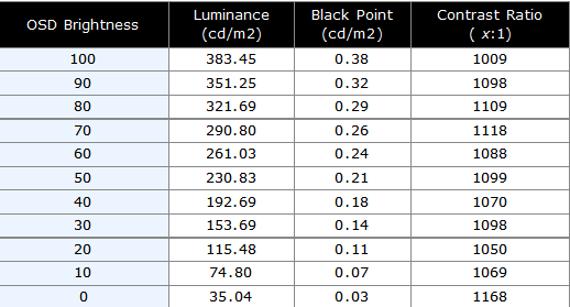

Wg tftcentral 50% jasności to 230cd/m2 punkt czerni 0,21cd/m2michal2512 pisze:.... Włączam czarny i ... to jakaś kpina. Obraz tak srebrzy , że w nocy w ciemnym pokoju można książki czytać. Lewe rogi monitora wręcz jasno szare. Jasność i kontrast ustawione fabrycznie na 50%. Inne kolory podstawowe bez zarzutów. ...
http://www.tftcentral.co.uk/reviews/dell_u2515h.htm
Powinieneś się trzymać wartości jasności między 10-20%. Przy twoim ustawieniu to przydały by się okulary słoneczne
- dell.png (13.03 KiB) Przejrzano 8715 razy

Dzięki za tą sugestię, sprawdzę to na niższych poziomach jasności, mam jednak wrażenie, że srebrzenie pozostanie a pogorszy się tylko odwzorowanie kolorówJuriko pisze:Powinieneś się trzymać wartości jasności między 10-20%. Przy twoim ustawieniu to przydały by się okulary słoneczne. Jest też prawdopodobne, że w pracy masz stanowisko dużo bardziej oświetlone, stąd te różnice w postrzeganiu czerni. Ale 230 nitów to spawareczka jak się patrzy, szczególnie w ciemnym pomieszczeniu.

Przede wszystkim jak już wyżej napisano duuużo za jasno ustawiony obraz.
Bez żadnych przyrządów po prostu ustaw jasność w jako-tako oświetlonym pomieszczeniu
(nie w ciemności) na białą kartkę tak jak często tutaj się poleca.
W typowo domowych warunkach powinno to wypadać właśnie około 10-20% na skali
jeśli wierzyć danym z testu.
Przyzwyczaj wzrok do takiej wartości przez jakiś czas. Wtedy oceń czy dalej to przeszkadza.
Podany w teście kontrast i co za tym idzie poziom czerni sugeruje że powinno być dobrze.
Więc albo monitor jakoś wybitnie srebrzy albo twój jest wadliwy.
Albo test jest sponsorowany.
To tak na chłopski rozum

Jeden z Guru forum preferuje 30cd/m2, a więc 0%, nawet w dzień.
W takich warunkach, przy prawidłowym urządzeniu stanowiska pracy i przy prawidłowym wyregulowaniu monitora, srebrzenie nie stanowi żadnego problemu.
Jeśli natomiast ktoś chce monitorem oświetlać pokój i ustawia 230cd/m2, to nie ma co się dziwić, że czerń mu świeci. W takich warunkach czerń świeci w każdym monitorze i telewizorze LCD, komórce, tablecie, palmtopie, laptopie, smartwatchu ... itp. itd.
