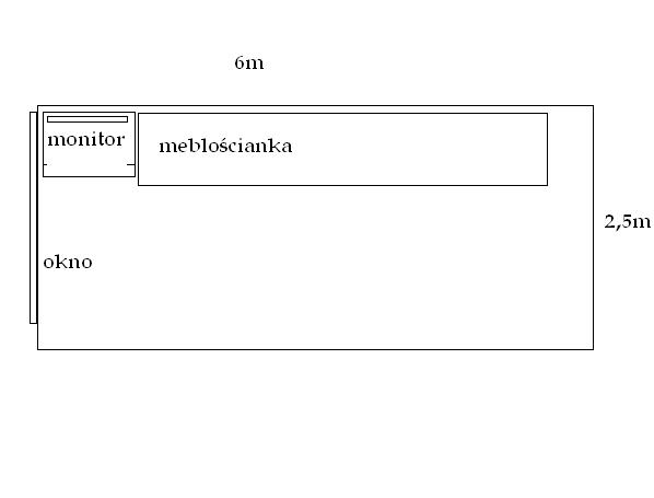

To mój pierwszy post na forum, zatem na początek się przywitam.
Szukałem i mam nadzieję, że w dobrym miejscu zakładam temat, co nieco poczytałem, z dostępnych tematów, ale mam mętlik. Stanowisko komputerowe mam w domu w pokoju, i żadnej lampy rastrowej po prostu nie mam możliwości montażu. Potrzebuję doświetlić stanowisko komputerowe, przy zdjęciach głównie siedzę w nocy.
W załączniku dodałem rozrysowane mniej więcej jak wygląda ustawienie w pokoju. Z dodatkowych informacje, aktualnie jedyne sztuczne źródło światła to lampa pod sufitem na samym środku pokoju. Myślę by zastosować jakąś lampę na biurku, tylko nie wiem czego szukać. Będę wdzięczny za pomoc, podpowiedzi.
- bez tytułu.JPG (12.54 KiB) Przejrzano 10612 razy

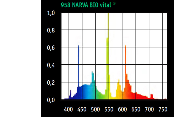

http://www.lumina.sklep.pl/swietlowka-b ... 8-e27.html

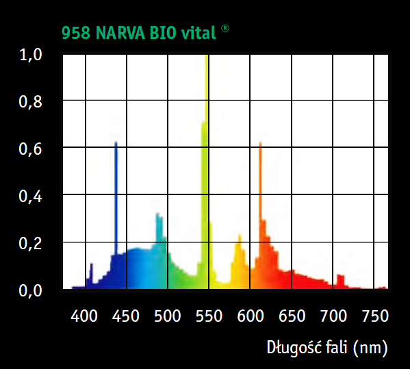

Będą się nadawać nie tylko do oświetlenia ogólnego ale i do oceny wydruków. Mam tylko nadzieję, że się nie opalę z powodu emisji UV, poza tym obawiam się o moje wydruki na ścianie. Co prawda są za szkłem, ale to UV akurat mnie nie cieszy.
Kod: Zaznacz cały
ŚWIETLóWKI KOMPAKTOWE NARVA TRONIC BIO VITAL FUll SPECTRUM
Energooszczędne świetlówki kompaktowe NARVA TRONIC BIO vital Full Spectrum, z zintegrowanym statecznikiem elektronicznym, poprzez zastosowanie specjalnego luminoforu, emitują światło bardzo zbliżone pod względem barwy i widma do naturalnego światła słonecznego oraz emitują odpowiednie dawki bliskiego nadfioletu UVA i UVB. Z tego powodu są stosowane w terapii świetlnej. Wytwarzają światło o barwie dziennej 5800 K o bardzo dobrym wskaźniku oddawania barw Ra-1A. Średnia trwałość 15 000 godzin. Zastosowanie: pomieszczenia, w których światło dzienne dociera w ograniczonych ilościach, szpitale, przychodnie lekarskie, gabinety dentystyczne, szkoły, doświetlanie roślin, „ogrody zimowe”, terapia światłem.http://www.lumina.sklep.pl/swietlowka-b ... 8-e27.html
- 958 Narva BIO vital.jpg (137.75 KiB) Przejrzano 10612 razy
Pozdrawiam, Jurek

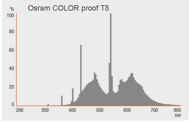

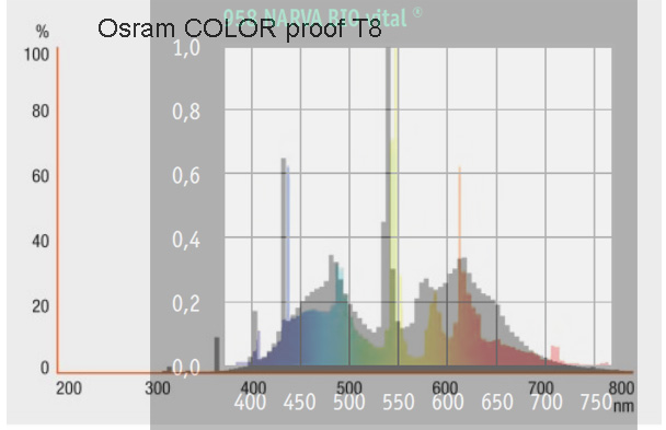

http://www.osram.pl/osram_pl/produkty/l ... =ZMP_60369
narva bio vital
Osram COLOR proof
Po nałożeniu charakterystyk

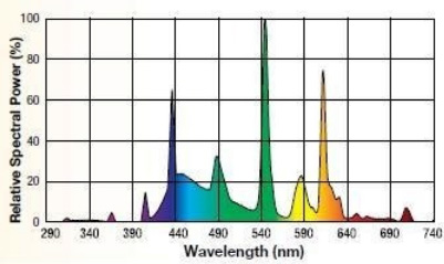

Jeszcze jedną znalazłem o podobnym widmie na E27:
HAGEN REPTI-GLO 2.0 13W i 26W
http://www.zoolight.pl/product-pol-1110 ... ktowa.html

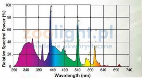

Ale już taka HAGEN REPTI-GLO 5.0 nieźle daje w okolicach UV:
http://www.zoolight.pl/product-pol-1106 ... ktowa.html
Są jeszcze "Funsports Świetlówka 30W(5400K) Powerlux" też na E27, ale nie mogę znaleźć charakterystyki widmowej:
http://www.cyfrowe.pl/wyposazenie-studi ... medium=cpc
te minimum 30W, słabszych nie ma.

Nie wygląda na większy poziom UV niż np. w takich Osram COLOR proof T8Tom01 pisze:Kiedyś słyszałem o takich świetlówkach, ale nie interesowałem się nimi w kontekście oświetlania miejsca pracy. UV nie będzie czasem szkodliwe w takich ilościach i czasie ekspozycji?
narva bio vital
Osram COLOR proof
- HAGEN REPTI-GLO 5.0.jpg (60.95 KiB) Przejrzano 10678 razy
- HAGEN REPTI-GLO 2.0.jpg (52.01 KiB) Przejrzano 10678 razy
- 3-razem.jpg (63.2 KiB) Przejrzano 10678 razy
- 2-osram COLOR proof T8.jpg (41.9 KiB) Przejrzano 10678 razy
- 1-narva bio vital.jpg (71.53 KiB) Przejrzano 10678 razy
